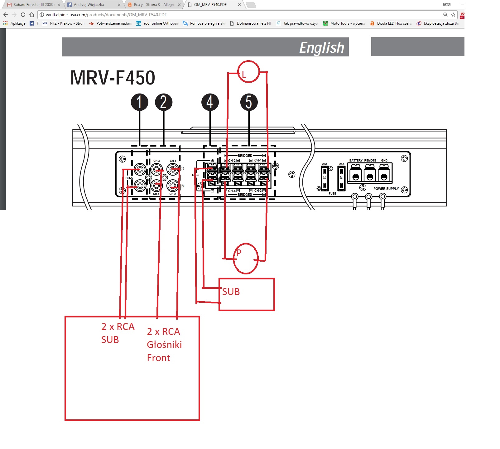

    Witam. Planuję podłączenie tegoż wzmacniacza pod zestaw w drzwiach przednich Morel Tempo Ultra oraz Subwoofer. Z mojego radia wychodzi osobne wyjście na subwoofer dlatego zastanawiam się czy taką konfigurację wg instrukcji mógłbym zmodyfikować wpinając chinche subwooferowe do wejścia 5?

    Jesli nie potrafisz odczytac z instrukcji jak to podpiac, to moze warto udac sie do kogos dla ktorego to nie problem?
    Nie, nie pójdę, chcę to zrobić sam. Schemat z instrukcji potrafię odczytać. Chodzi mi tylko o to czy jeśli podepnę pod skrajne 2 lewe chinche "ch5" sygnał subwoofera, to wówczas to wejście zostanie przejęte jako subwooferowe, czy sygnał tak czy siak będzie pobierany z reszty, tak jak na schemacie.

    Doczytaj jak ustawic suwaki na wzmacniaczu, bo na bank przy takim podlaczeniu jak na foto musisz "pokazac" pstryczkim skad wzmacniacz ma wziac sygnal dla subwoofera.

    O takie podłączenie mi chodziło, z tego co wyczytałem w instrukcji, aby wejście CH5 subwooferowe było brane pod uwagę, należy uruchomić tryb 5 kanałowy, zastanawiam się tylko czy wówczas będzie mozliwość zrobienia mostka na wejściach i wyjściach z reszty kanałów. Podaję link do instrukcji, może ktoś przerabiał już podobny temat. http://vault.alpine-usa.com/products/documents/OM_MRV-F540.PDF
