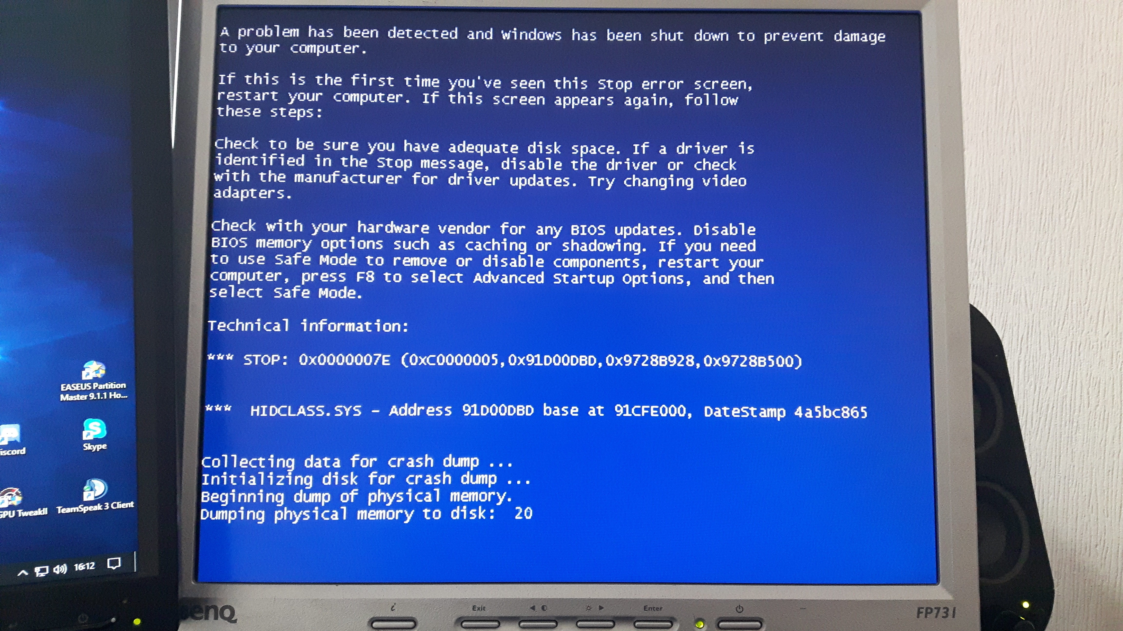

BSOD 0x0000007E po reinstalacji Windows 7 na płycie Gigabyte GA-M61PME-S2

    Dysk sprawny ? Nie napisałeś w jakim sprzęcie robiłeś in stalkę systemu .

    Kirov napisał:
    dostałem bluescreen
    Kirov napisał:
    BLUE SCREEN
    Kirov napisał:
    komunikat o błędzie
    Czy jest Pan w stanie posunąć się o krok dalej i albo zacytować, albo umieścić zrzuty ekranów z tym błędem? Bez tego jakakolwiek próba diagnozy będzie polegała na wskazywaniu - w dowolnej kolejności - kroków diagnostycznych, dot. poszczególnych elementów sprzętowych, do podjęcia.

✨ Użytkownik napotkał problem z błędem BSOD 0x0000007E po reinstalacji systemu Windows 7 na płycie głównej Gigabyte GA-M61PME-S2. Po zmianie ustawień bootowania w BIOS i próbie instalacji systemu, komputer nie uruchamia się poprawnie, wskazując na błąd i sugerując ponowną instalację. Użytkownik podał specyfikację sprzętową, w tym procesor AMD Athlon X2 5200 MHz, pamięć Kingston 2x2 GB, dysk Seagate Barracuda 7200 250 GB oraz kartę graficzną Nvidia 9600GT. Po kilku próbach instalacji, problem został rozwiązany przez odłączenie myszki Microsoft, która powodowała błąd podczas instalacji.
