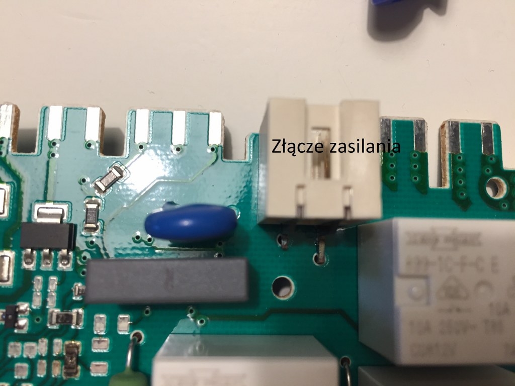

    Witajcie.
    Wiadomo - nic nie dzieje się bez przyczyny. W mojej zmywarce spaleniu uległ moduł. Niestety uszkodzenia zbyt znaczne, aby go reanimowac (uszkodzony procesor). Zwarcie szło z jednego złącza. Może ktoś podpowie mi co zasila to złącze. Nie chcę inwestować w nowy moduł gdy dojdą kolejne koszty - wolę wymienić wymienić zmywarkę. W załączeniu zdjęcia uszkodzonego modułu.

    Wygląda na przepięcie - burza. Poszło od zasilania.

    Burzy nie było :) Zmywarka padła na moich oczach. Pytanie jak sprawdzić, czy coś jeszcze poległo. Koszt nowego modułu to 1/3 kosztu nowej zmywarki. Jeśli dojdzie coś jeszcze to naprawa nie opłacalna :(

    Ooo, takie uszkodzenia to przy za dużym napięciu występują, nic nie masz więcej uszkodzonego?, może ktoś na sieci coś robił, albo linia napowietrzna i "zarzuciło" linki od wiatru . Sprawdź dokładnie które gniazdo do czego idzie, chociaż wygląda że to upalone to od strony sieci.

    Żadne przepięcie ani burza - wtedy byłyby uszkodzone warystor i LNK. Zdjęcia kiepskie, ale wygląda na zwarcie części wysokonapięciowej z niskonapięciową (5V) - dość mocno upalony procesor.

    Procesor widać, że ma dziurę w obudowie, ale ...., pewnie masz rację bo elementy w przetwornicy wyglądają dobrze, chociaż coś bardzo to popalone.

    Tak jak piszesz, procesor i część druku spalona. Naprawa nie wchodzi w rachubę - jedynie wymiana modułu. Próbuję jednak ustalić co zasila spalone złącze i co było powodem.

    Trochę odgrzewam kotleta, ale u mnie dziś dokładnie w tym samym miejscu mam uszkodzony moduł. Procesor także ma uszkodzenie...
    Dziwna sprawa.
