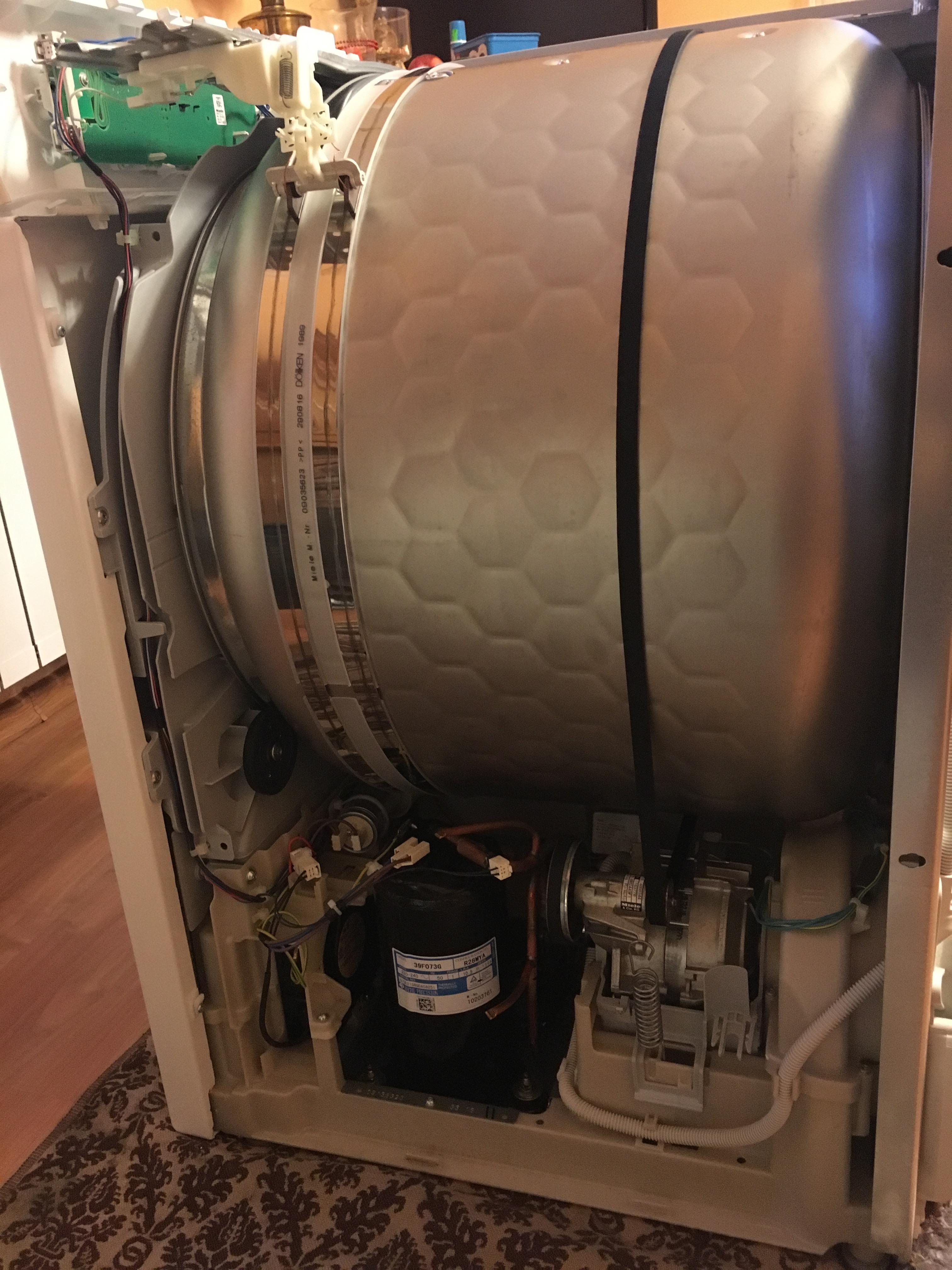

    Posiadam następującą suszarkę kondensacyjną:
    Miele T1
    Model: TCE630 WP
    Suszarka oprócz grzania chodzi normalnie, na wyświetlaczu nie ma żadnych błędów, migającej diody. Pobór prądu ok. 0,2-0,6A wskazuje na to, że pompa się nie załącza. Nie wiem jak podejść do tematu, rozebrałem boki i górę, ale wygląda na to, że bez rozłożenia na części pierwsze się nie obejdzie. Prosiłbym o porady. Czy któryś z forumowiczów ma doświadczenie z tym modelem lub bliźniaczym suszarki? Z góry dziękuję za pomoc.
    • Miele TCE630 WP - Suszarka nie grzeje, pompa się nie załącza, brak błędów IMG_0288.JPG (1.11 MB) Musisz być zalogowany, aby pobrać ten załącznik.
    • Miele TCE630 WP - Suszarka nie grzeje, pompa się nie załącza, brak błędów IMG_0286.JPG (977.57 KB) Musisz być zalogowany, aby pobrać ten załącznik.
    • Miele TCE630 WP - Suszarka nie grzeje, pompa się nie załącza, brak błędów IMG_0283.JPG (2.06 MB) Musisz być zalogowany, aby pobrać ten załącznik.
    • Miele TCE630 WP - Suszarka nie grzeje, pompa się nie załącza, brak błędów IMG_0285.JPG (1.05 MB) Musisz być zalogowany, aby pobrać ten załącznik.
  • #3 16710733
    qba_19
    Posty: 3
    Jedyne termostaty jakie znalazłem są na zdjęciu (pod drzwiczkami od suszarki oraz na agregacie). Oba czujniki wskazują przerwę w obwodzie. Gdzie mam szukać ogranicznika?

  • #5 16716101
    qba_19
    Posty: 3
    Pomierzyłem zachowanie czujników opisanych powyżej i wraz z osiągnięciem jakiejś temperatury skokowo zmienia się rezystancja na 2000Ω i z dalszym wzrostem maleje. Złożyłem jeszcze raz suszarkę i zauważyłem ze po wybraniu obojętnie jakiego programu po chwili miga "perfect dry" po czym za chwile czas nagle przeskakuje na 26 minut do końca suszenia. Jest w stanie mi ktoś pomóc?
