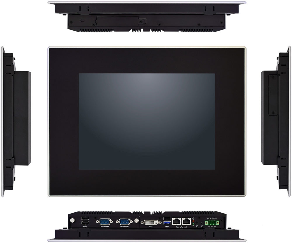

PPC65B-10 to nowy model przemysłowego komputera panelowego tajwańskiej firmy WinSystems.
Ekran komputera cechują: przekątna - 10.4 cala; rozdzielczość - 1024 x 768 pikseli; luminancja - 450 cd/m2 i kontrast - 3000:1.
Sercem komputera jest układ Atom E3845 firmy Intel zawierający czterordzeniowy procesor x86 o taktowaniu 1.91GHz i procesor graficzny HD o taktowaniu 542-792MHz.
Komputer sprzedawany jest wraz z fabrycznie zainstalowanym systemem Windows 10. Komputer obsługuje 8GB pamięci RAM typu DDR3L w postaci pojedynczego modułu SO-DIMM.
Na płycie głównej komputera znajdują się: port SATA, niepełnowymiarowe złącze mini-PCIe oraz złącza kart CF II i SD.
Na obudowę komputera wyprowadzone zostały: 2 porty Gigabit Ethernet, 2 porty USB (1 port USB 3.0 i 1 port USB 2.0) i 2 porty UART (RS-232/422/485) (DB9).
Wymiary komputera wynoszą około: 314 x 253 x 50 mm. Waga - 3.5 kg. Komputer wymaga zasilania napięciem mieszczącym się w zakresie od 12 do 24 V. Komputer pracować może w temperaturze od -20 do 70 °C. Odporność na drgania i wstrząsy wynosi odpowiednio: 1Grms (5-500 Hz) i 15G (11 ms).
Więcej informacji na temat modelu PPC65B-10 znaleźć można na stronie producenta.
Informacje na temat ceny i dostępności komputera uzyskać można kontaktując się bezpośrednio z producentem.
