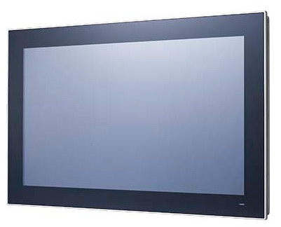

PPC-3210SW to nowy model przemysłowego komputera panelowego tajwańskiej firmy Advantech.
Ekran komputera cechują: przekątna - 21.5 cala; rozdzielczość - 1920 x 1080 pikseli; luminancja - 300 cd/m2, kontrast - 5000:1 i kąty widzenia - 89 stopni (w poziomie i w pionie).
Sercem komputera jest układ Celeron N2930 firmy Intel zawierający czterordzeniowy procesor x86 o taktowaniu 1.8-2.16GHz i procesor graficzny HD o taktowaniu 313-854MHz.
Komputer sprzedawany jest wraz z fabrycznie zainstalowanym systemem Windows 10. Komputer obsługuje 8GB pamięci RAM typu DDR3L w postaci pojedynczego modułu SO-DIMM.
Na płycie głównej komputera znajdują się: port SATA i 2 złącza mini-PCIe (w tym jedno z obsługą mSATA).
Na obudowę komputera wyprowadzone zostały: 2 porty Gigabit Ethernet, 2 porty USB (1 port USB 3.0 i 1 port USB 2.0) i 2 porty UART (1 port RS-232/422/485 i 1 port RS-232) (DB9).
Wymiary komputera wynoszą około: 558 x 349 x 56 mm. Waga - 7.5 kg. Komputer wymaga zasilania napięciem mieszczącym się w zakresie od 12 do 24 V. Komputer pracować może w temperaturze od 0 do 50 (z SSD) °C. Odporność na drgania i wstrząsy wynosi odpowiednio: 2Grms (5-500 Hz) (z SSD) i 10G (11 ms).
