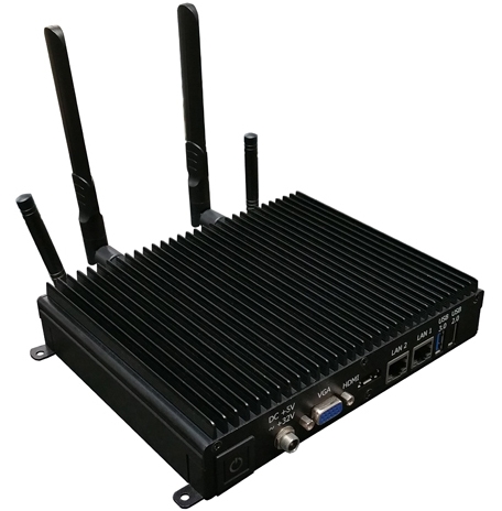

IoT-380 to nowa brama IoT firmy Win Eterprises.
Sercem komputera jest układ Atom E3826 (jednopłytkowy komputer MB-80580) firmy Intel zawierający dwurdzeniowy procesor x86 o taktowaniu 1.46GHz i procesor graficzny HD o taktowaniu 533-667MHz.
Producent komputera zapewnia wsparcie dla wybranych dystrybucji systemu Linux. Komputer obsługuje 4GB pamięci RAM typu DDR3L w postaci pojedynczego modułu SO-DIMM.
Na płycie komputera znajdują się: port SATA, 2 złącza mini-PCIe oraz wyprowadzenia interfejsów, takich jak: LVDS, UART (3 porty RS232) i DIO (8 wejść/wyjść).
Na obudowę komputera wyprowadzone zostały: 2 porty Ethernet (RJ45), 2 porty USB (1 port USB 3.0 i 1 port USB 2.0).
Wymiary komputera wynoszą około: 216 x 142 x 37 mm. Waga - 910 gramów. Komputer wymaga zasilania napięciem mieszczącym się w zakresie od 5 do 32 V. Typowy pobór mocy nie został podany. Komputer pracować może w temperaturach od -10 do 60 °C.
Więcej informacji na temat modelu IoT-380 znaleźć można na stronie producenta.
Cena komputera w podstawowym wariancie konfiguracyjnym wynosi 600 dolarów amerykańskich (ok. 2150 zł).
