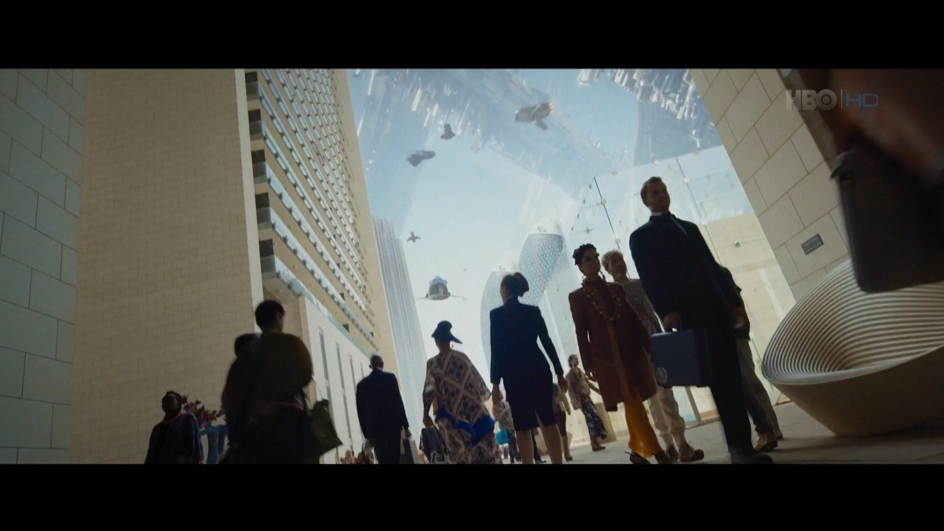

    Mam pytanie : Czy nagrany na nagrywarce z tv kablowej program można
    przegrać na pendrive?
    Pozdrawiam kozzi.

    Bezpośrednio nie. Trzeba przechwycić audio + video (trudniej cyfrowe - wysoka jakość / łatwiej analogowe - niska jakość). Trochę zabawy z tym jest.

    Jest jeszcze jedna opcja, telewizor ze złączem CI i karta CAM operatora kablówki. W tej metodzie jest niestety jedno ALE - telewizor. Niektóre telewizory szyfrują nagrania z kanałów płatnych zapisując je na penie USB, niektóre w ogóle nie umożliwiają ich nagrywania, a niektóre po prostu nie zwracają na to uwagi i nagrywają jak leci. Z doświadczenia wiem tyle że im bardziej "oficjalna" marka telewizora tym bardziej restrykcyjne podejście producenta do zabezpieczania nagrań. Wiele tanich telewizorów opartych na werkach UMC Slovakia (marki m.in. Blaupunkt, Technika itp) nie ma z problemu z nagrywaniem niezabezpieczonych programów DVB-C/CAM na zewnętrzne dyski USB
    Poniżej przykładowy screen zgranego materiału z sieci kablowej Multimedia na telewizorze Blaupunkt BLA50/211
