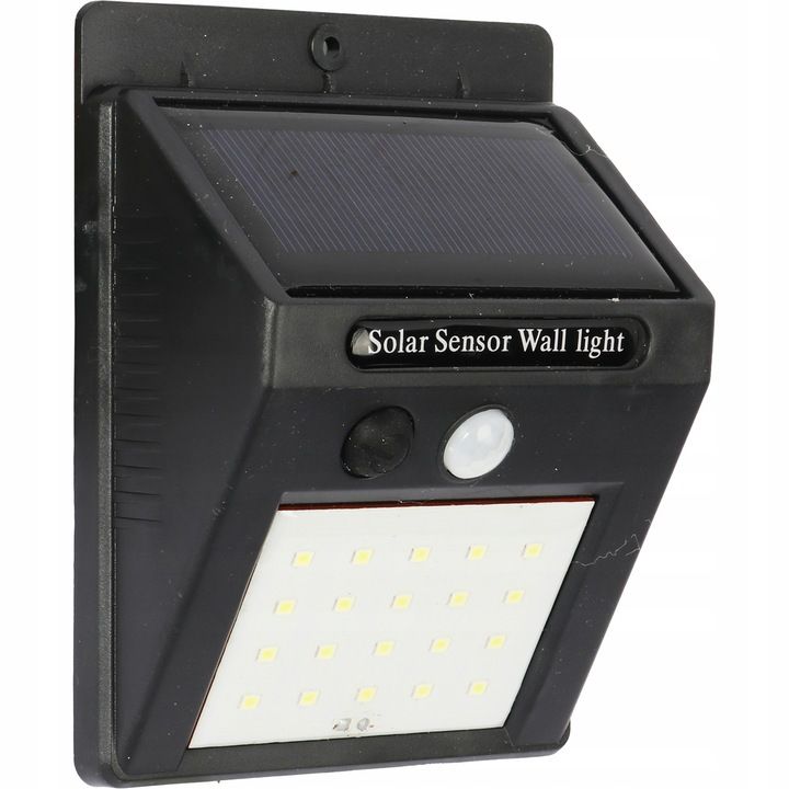

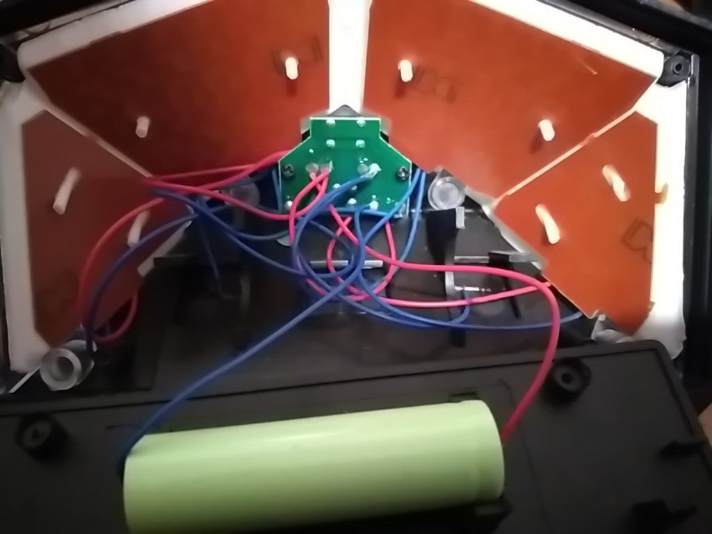

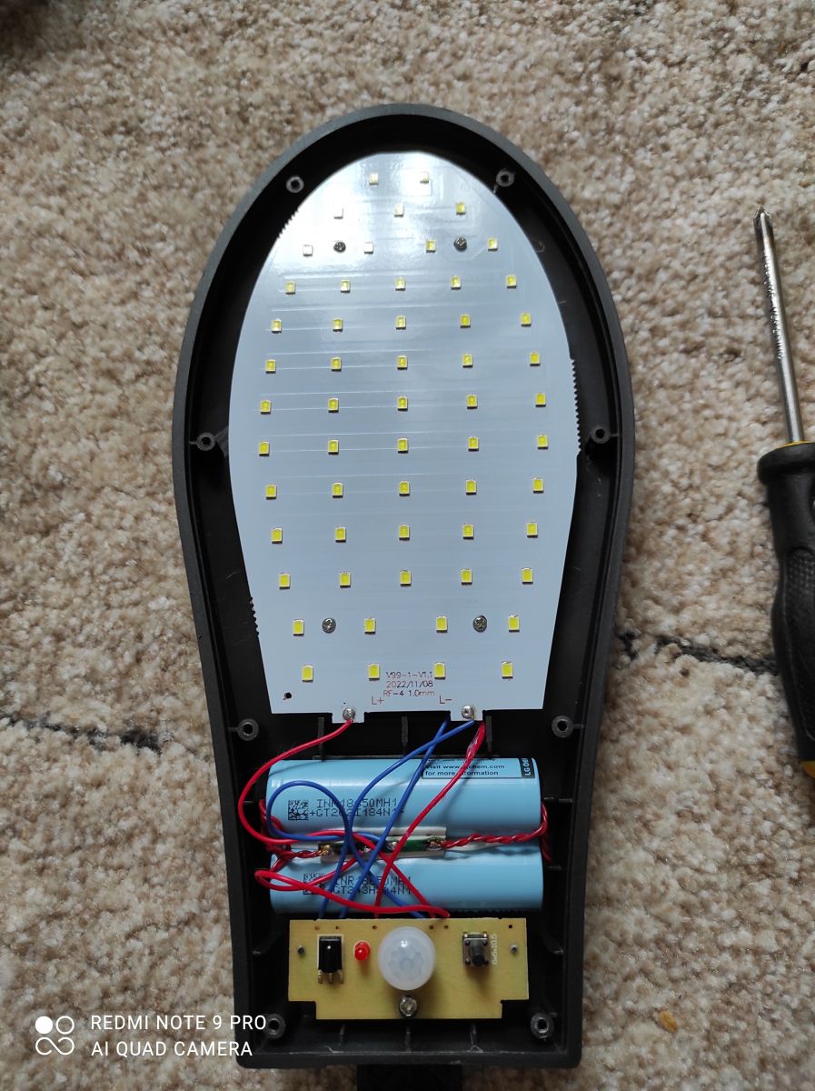

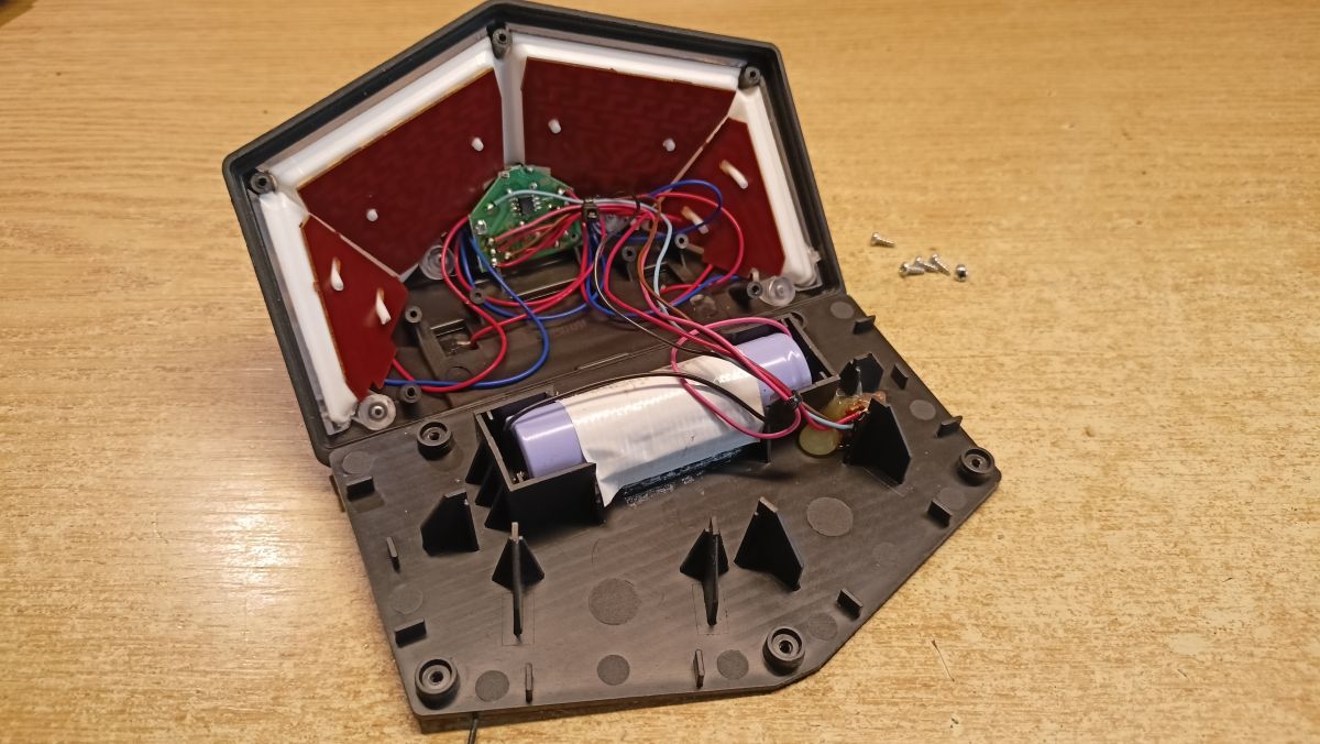

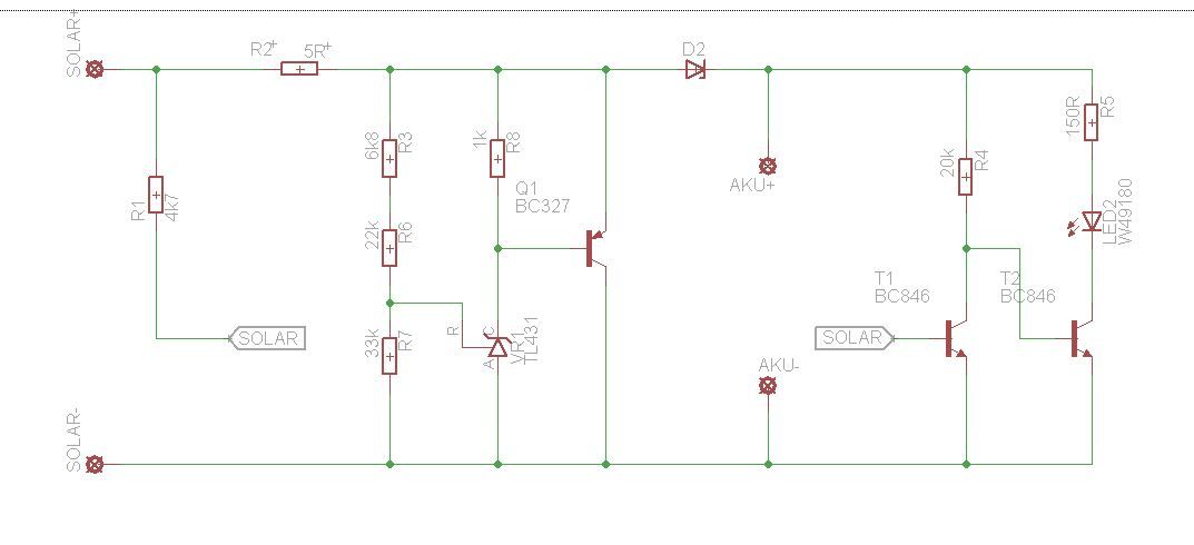

    Sezon działkowy zbliża się wielkimi krokami, stąd pomysł na proste i szybkie usprawnienie solarnych lamp ogrodowych z czujnikiem ruchu. Większość z tych urządzeń to niestety objaw technologicznego scamu, który jest w prawdzie użyteczny, ale zaprojektowany i wykonany w sposób urągający przyzwoitości, a czasami i zagrażający bezpieczeństwu użytkowania. Kilka lat wcześniej lampy te budowane były w sposób znacznie porządniejszy, co choćby przedstawił technologiczny youtuber Clive Mitchell na swoim kanale:

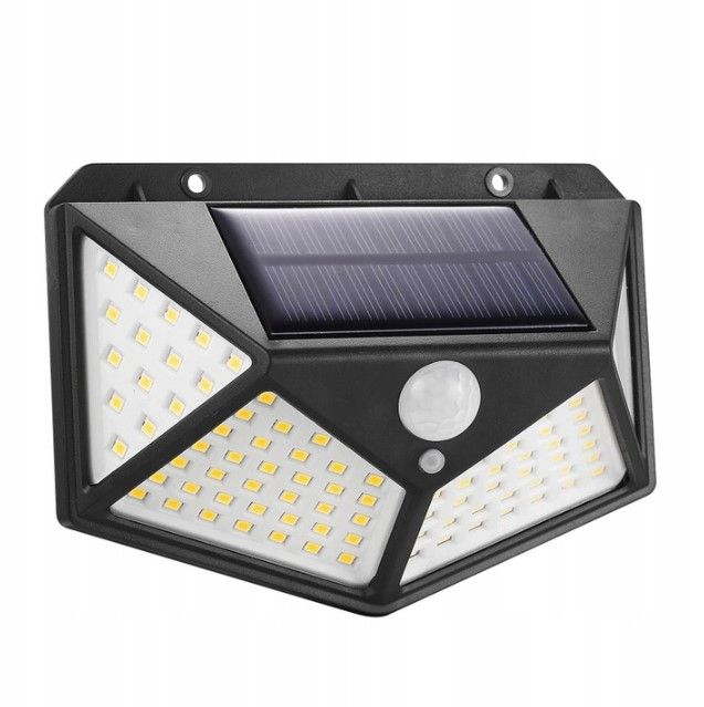

    Takie same zewnętrzne lampy zakupione przeze mnie rok temu to niestety, pomimo podobieństwa zewnętrznego, zupełnie inny świat. Regulator ładowania zniknął, została tylko dioda odcinająca zintegrowania w strukturze nieopisanego chipa SMD. Panel słoneczny w obu tych lampkach dostarcza max 75mA prądu zwarciowego, a nieopisany akumulator 18650 według pomiarów cechuje się pojemnością 650mAh (zakładając prąd rozładowania 0,2C dla pudełkowej deklaracji producenta 1800mAh, czyli 360mA).
    Czarna lampa solarna z czujnikiem ruchu i panelami LED. Solarna lampa ogrodowa z panelem słonecznym i czujnikiem ruchu.

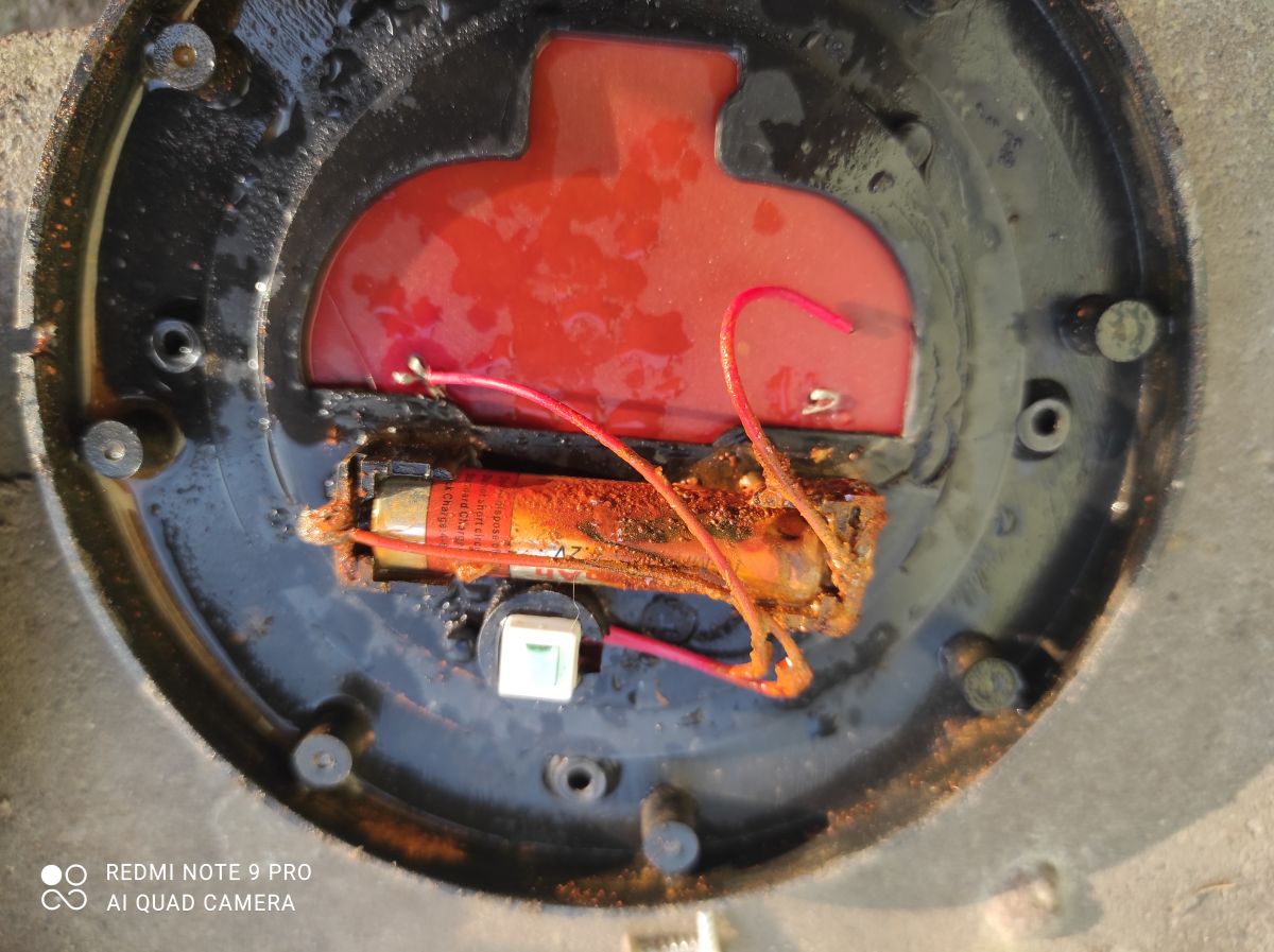

    W zeszłym sezonie jedna z takich lamp spłonęła i stopiła się na ścianie, a druga na koniec sezonu "jedynie" przestała się ładować, świecąc się tylko kilka chwil. Spalonej lampy nie było sensu naprawiać, kupiłem więc kolejną na znanym portalu, wykonując przy okazji w/w test wstawionego tam nowego ogniwa litowego. W drugiej lampie akumulator po wyjęciu wskazywał ponad 5V napięcia i około 16mAh pojemności (test na Atorch DL24 przy prądzie 0,2C i nap. odcięcia 2,75V). Wadliwy akumulator zastąpiłem dwoma ogniwami 18350 o pojemności 850mAh które często znajduję w pobliskim parku, a które pochodzą ze zużytych jednorazowych e-papierosów. Ze względu na prymitywizm konstrukcji obu urządzeń poskładałem z elementów będących pod ręką proste ograniczniki ładowania, które powinny zabezpieczyć akumulatorki Li-ion tych lamp przed przeładowaniem.

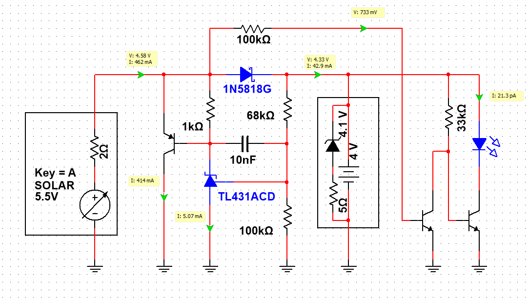

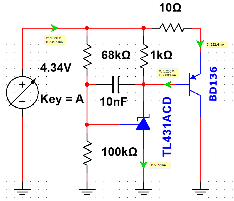

    Schemat układu ograniczania napięcia dla lampy solarnej.
    Aby zbyt mocno nie ingerować w konstrukcję tych urządzeń przyjąłem najprostszą metodę kontroli napięcia na ogniwie, oraz jego obciążenia kontrolowanym prądem rozładowującym w wypadku przekroczenia maksymalnego napięcia ładowania. Projekt jest banalny, oparty na jednej z aplikacji TL431. Projektu płytki nie zamieszczam bo go nie robiłem, moduły powstały na płytkach uniwersalnych. Elementy nie są krytyczne, można eksperymentować, ja użyłem tego co walało się w szufladzie. Gdybym miał kupować komponenty to zamiast krajowego muzeum CEMI BD13x wstawił bym choćby SS8550, a zamiast referencji 431 np. LM4041-ADJ. Potencjometru do regulacji napięcia progowego nie dawałem, gdyż uznałem że praca na świeżym powietrzu w warunkach zwiększonej wilgotności może tylko pogorszyć dokładność regulacji przez otwartą konstrukcję potencjometru. W jednym z modułów użyłem regulatora KIA431 od KEC Semiconductors, a w drugim AZ431 od Diotec. Ten pierwszy wymagał zmiany rezystora 68kΩ na 62kΩ ze względu na większy prąd pobierany przez wyprowadzenie adj, i większy rozrzut napięcia referencyjnego. Topologia modułu przewiduje ograniczenie prądu zwarciowego ogniwa nawet w wypadku incydentalnego zwarcia tranzystora, lub/i układu scalonego. Rezystor 10Ω powinien cechować się mocą 1-2W, i najlepiej użyć w tym miejscu rezystora bezpiecznikowego..
    Wnętrze lampy solarnej z widocznymi przewodami i podzespołami elektronicznymi.

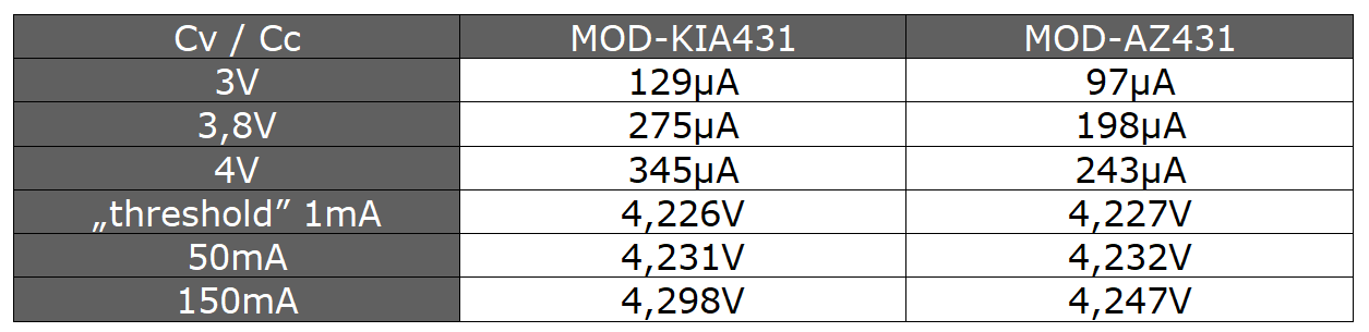

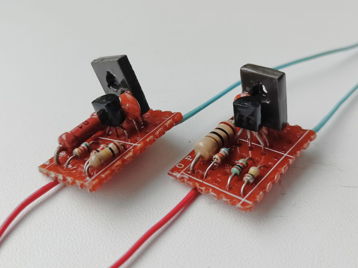

    Płytki po wykonaniu i przetestowaniu zalałem lakierem akrylowym, i w takiej postaci zamontowałem równolegle do akumulatorów w lampach solarnych. Testowe ładowanie na parapecie okna w mieszkaniu pozwoliło ocenić że metoda takiego ograniczania napięcia jest poprawna, i ogniwa nie ładują się powyżej 4,22V. Poniżej wyniki pomiarów obu modułów.
    Tabela z wynikami pomiarów modułów KIA431 i AZ431 przy różnych napięciach.

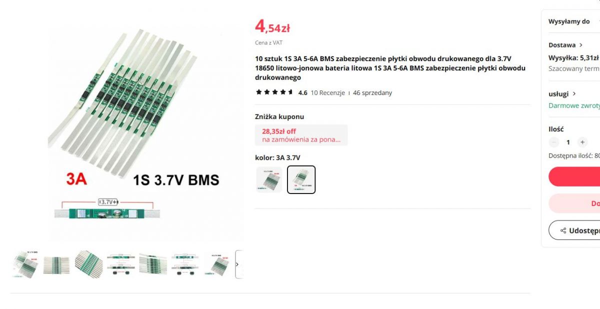

    Fajne. Kupiłem kiedyś za grosze garść takich zabezpieczeń do ogniw. Pewnie by spełniły swoją funkcję bo i jeszcze zabezpieczają przed nadmiernym rozładowaniem. :) i przeładowaniem.
    Warto to mieć w swojej szufladzie.
    To już kuriozum - w lampie autora zaoszczędzili 40gr (pewnie i mniej bo przedstawione zabezpieczenie jest na 3A) i doprowadzili do spalenia się lampy.

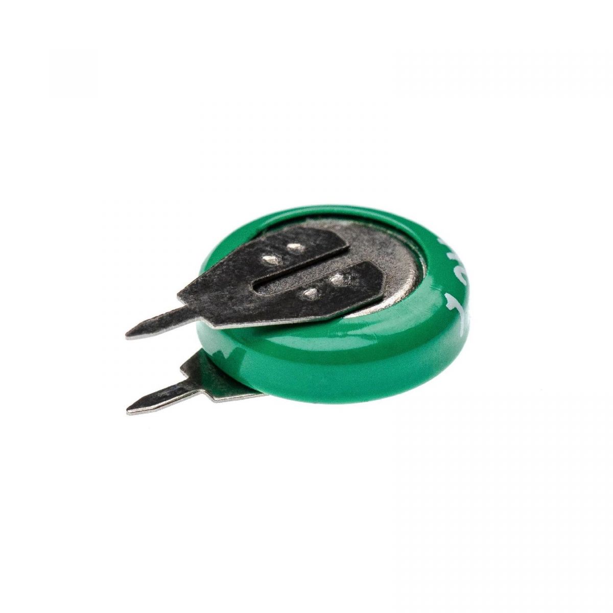

    W tych najtańszych z reguły znajdują się ogniwa niklowo - wodorkowe 80mAh a nawet 40mAh
    Mała, zielona bateria guzikowa z dwoma metalowymi końcówkami.
    oraz prosty zintegrowany kontroler na IC XY8018 lub pochodnym. Ponieważ ogniwa Ni-Mh nie zawierają niestabilnego chemicznie litu to nie grozi im wybuch lub zapłon, w szczególności przy tak mikroskopijnej pojemności.

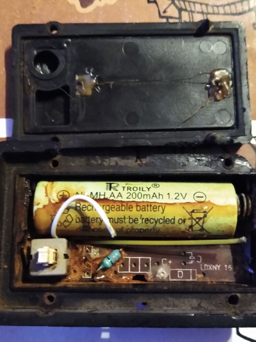

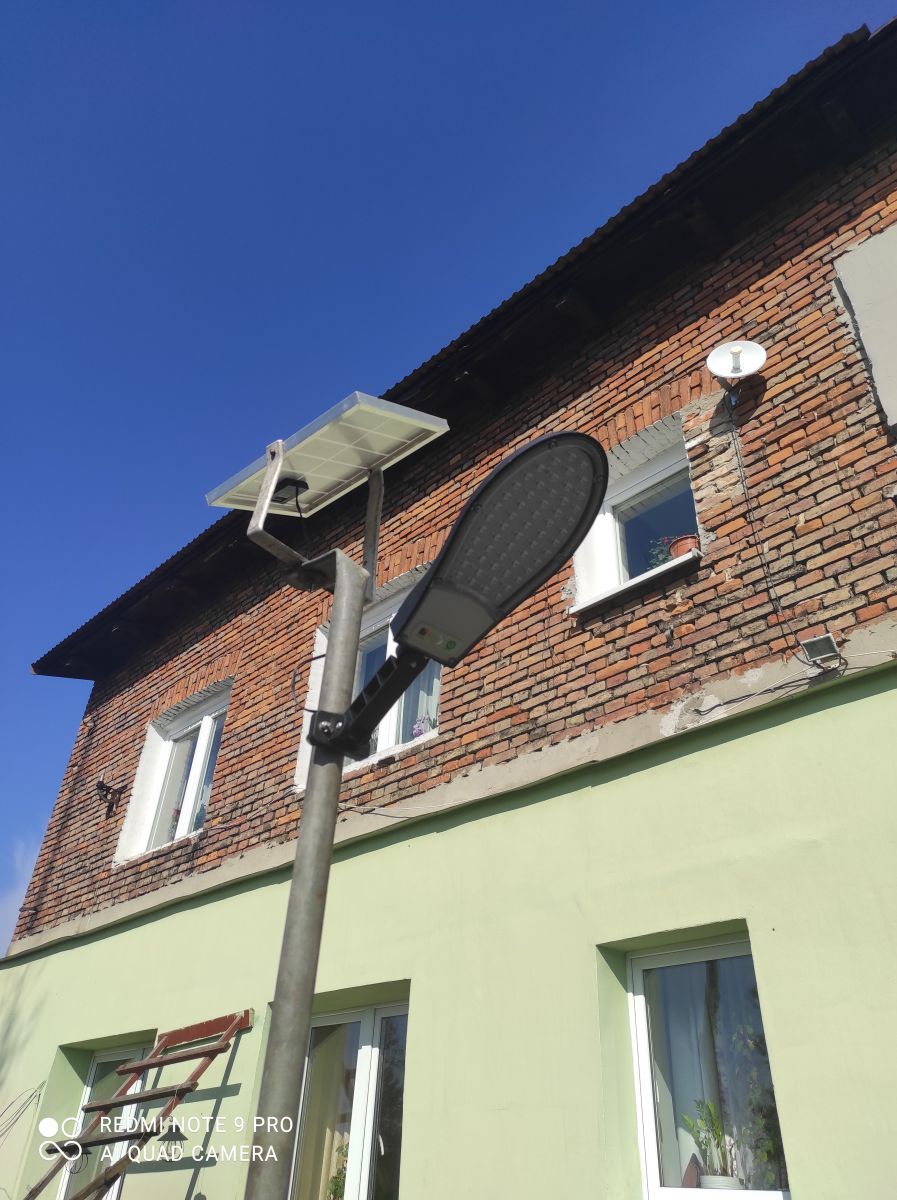

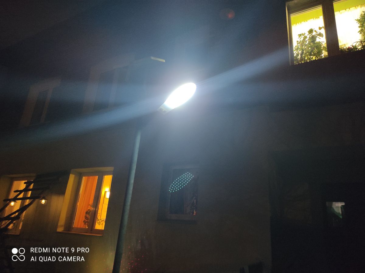

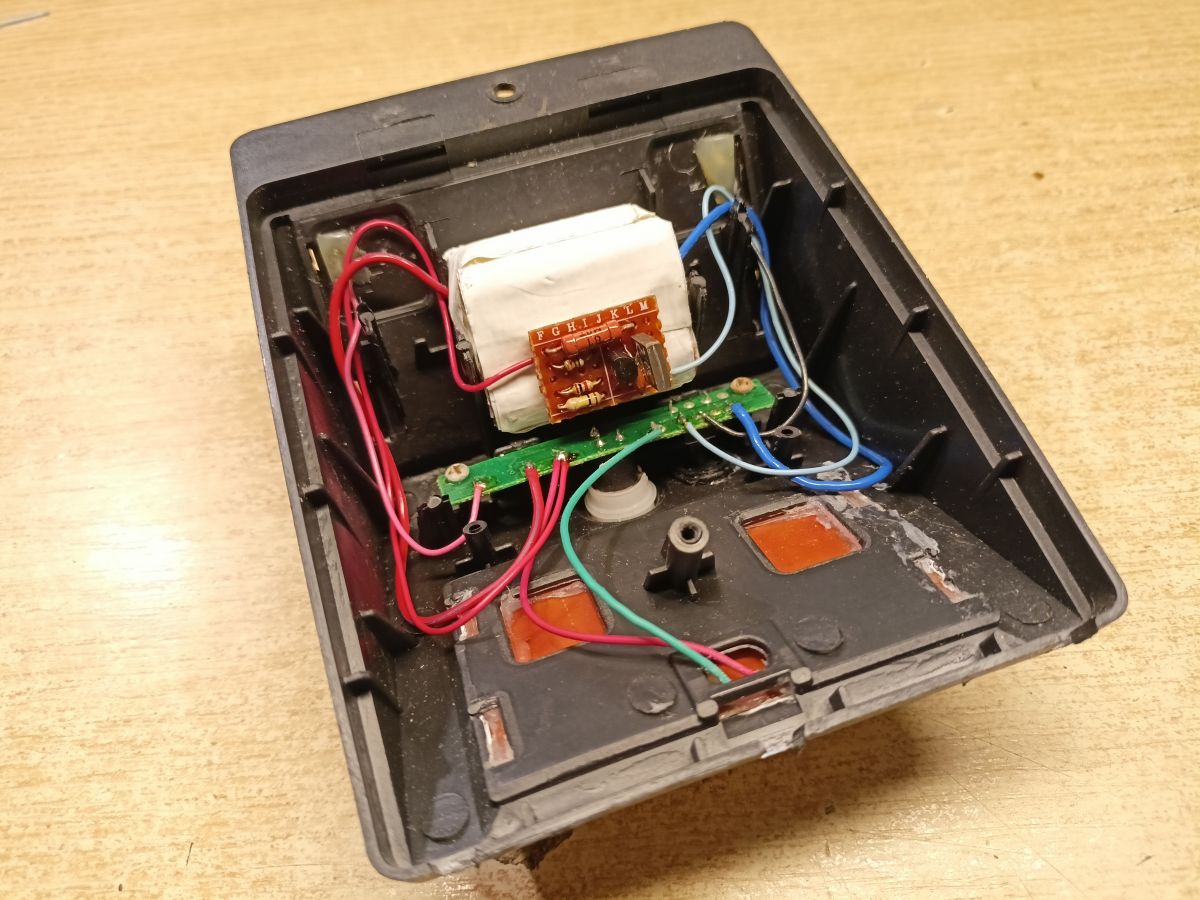

    Te też zdarzyło mi się widzieć wybuchające. W swojej konstrukcji - lampa kupiona za 50 zł na pierwszy ogień poszło sprawdzenie co z akumulatorem. Oczywiście Li-ion, oczywiście 1A dioda Shottkiego i tyle, brak jakiegokolwiek zabezpieczenia przed nadmiernym rozładowaniem, nie wiem czy przeładowanie tej konstrukcji groziło. Prąd ładowania w pełnym słońcu to było ledwo 100 mA, prąd pracy w trybie PIR 700 mA, w trybie całonocnym 220 mA, pojemność ogniwa 970 mAh (zamiast deklarowanych 2200 mAh. Po pierwsze uszczelniona została na nowo lampa, po drugie wymieniono akumulator na 6800 mAh 3,7V, dodano zabezpieczenie przed nadmiernym rozładowaniem i przed przeładowaniem. Wstawiono panel 6V 6W nabyty po okazyjnej cenie 20 zł. Prąd zwarcia zmierzony 980 mA. Jest obawa o diodę bo ona jest jedynie 1A, ale raczej przy sporo naładowanym akumulatorze prąd 1A nie popłynie, natomiast na pewno będzie to jej granica wytrzymałości. Tak prezentowała się cała konstrukcja po zmianie akumulatorów.
    Wnętrze otwartej lampy LED z widocznymi diodami, akumulatorami i obwodami.
    Tak po zamontowaniu:
    Lampa solarna zamontowana na słupie przed ceglaną ścianą budynku.
    A tak w trakcie pracy:
    Lampa uliczna świecąca w nocy z widocznym promieniowaniem światła.

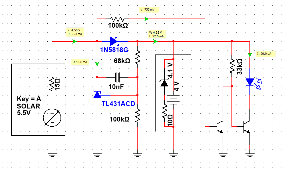

    Wracając do tematu - byłem ciekaw czy ktokolwiek zauważy i zaproponuje modyfikację zaproponowanego przeze mnie rozwiązania eliminującą jego wadę/cechę - poboru z akumulatora 200-300µA prądu spoczynkowego? To prąd pobierany przez układ xx431. Taki prąd to jednak dosyć dużo dla konstrukcji zasilanej jedynie z panelu o mocy rzeczywistej około 0,3W. Wykonałem kilka symulacji w których zmieniłem sposób polaryzacji układu 431 tak aby był on zasilany przez panel, a jedyne połączenie z akumulatorem stanowiło dzielnik napięcia odniesienia. W efekcie powstały dwie wersje teoretycznej i uproszczonej lampy LED z akumulatorem Li-Ion na których przeprowadziłem pomiary modelu wirtualnego:
    Schemat elektryczny lampki solarnej z układem ogranicznika poboru prądu Schemat układu lampy solarnej z ogranicznikiem zasilania
    Po pomyślnie wykonanych symulacjach na modelu wirtualnym powstały ostatecznie takie oto dwa schematy ogranicznika wpinanego trójprzewodowo do obwodu lamp o wspólnej masie:
    Schematy ograniczników prądu do lamp solarnych
    I na koniec przetestowałem układ ten na prototypie rzeczywistym w jednej z moich lampek. To oczywiście wersja uproszczona nr. 1 gdyż panel w tej lampie, nawet gdyby hipotetycznie słońce przeistoczyło się w supernową, nie byłby w stanie wygenerować więcej niż 80mA
    Wnętrze otwartej lampki solarnej z akumulatorem i elektronika.
    Pobór prądu z akumulatora w nocy wynika teraz jedynie z rezystancji pomiarowego dzielnika napięcia, i nie przekracza 25µA. Układ 431 może pracować niestabilnie przy zbyt niskim napięciu polaryzującym, ale nie ma to żadnego znaczenia gdyż ma to miejsce jedynie wieczorem i nad ranem gdy napięcie z panelu i tak jest odcinane przez diodę. Prototyp przepracował już kilka tygodni bez żadnych widocznych problemów. Napięcie na akumulatorze nie przekracza nawet w słoneczny dzień 4,235V, czyli wpasowuje się idealnie w zakres zalecanych napięć przez producentów ogniw tego typu. Wersji regulatora Nr. 2 /trójprzewodowej z tranzystorem/ niestety nie przetestowałem, gdyż nie mam żadnej lampki solarnej z bardziej wydajnym panelem solarnym. Jak ktoś ma takie urządzenie, oraz czas i chęć na zabawę, to zachęcam do wymiany uwag.

    Masz w sumie rację. Około 80gr/szt. takie kosztują na Aliexpress. W sumie napisał o tym @dudik56 zaraz na początku.

    Pytanie czy się sprawdzą - tema jest ciekawy, nie neguję potrzeby powstanie, ale widzę, że mozna gotowe kupić.

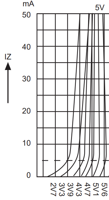

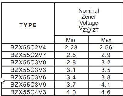

    klamocik napisał:
    wystarczy zener z szeregowym oporem 5 om, takie zabezpieczenie zastosowałem do baterii 12V i chodzi już dwa lata.
    Ale wiesz jaki rozrzut parametrów i charakterystykę mają Zenery na niskie napięcia?
    Tabela z wartościami napięcia Zenera dla różnych typów diod.
    Wykres charakterystyki diod Zenera dla różnych napięć.
    Więc tak średnio dla pojedynczego ogniwa.

    Słuchajcie, ogranicznik złożyłem z tego co miałem pod ręką. Nie miałem w szufladzie żadnego BMS'a ani specjalizowanego układu zarządzającego BMS'em. Diod zenera 4,3V/1W tez nie miałem pod ręką. Poza tym 431 jest termicznie skompensowany, a zener? Latem na słońcu, w czarnym pudełku mocno popłynie, tym bardziej niskonapięciowy. Dla przypomnienia, maksymalne napięcie ogniwa Li-Ion w trybie wysycania Cv to 4,2 +/-0,05V (w/g karty charakterystyki ICR18650-22E)
    Byłem też ciekaw jak można ten problem prosto rozwiązać, i ile chińczyk "zaoszczędził" na produkcji takiego gadgetu.
    Odcięcie od dołu przy rozładowanym akumulatorze załatwia od ręki sama dioda LED, więc ta część funkcjonalności BMS'a została przeze mnie pominięta.
    Czy warto się tak bawić? Jak kto chce. Według mnie ostatni przetestowany przeze mnie sposób podłączenia samego 431 do lampy o tak małej mocy jest całkowicie wystarczający. Koszt to 0.00zł chyba u każdego kto bawi się elektroniką. Licząc jednak w wartościach bezwzględnych to chińczyk zaoszczędził tu jakieś 20 groszy kosztem możliwości podpalenia klientowi domu :p

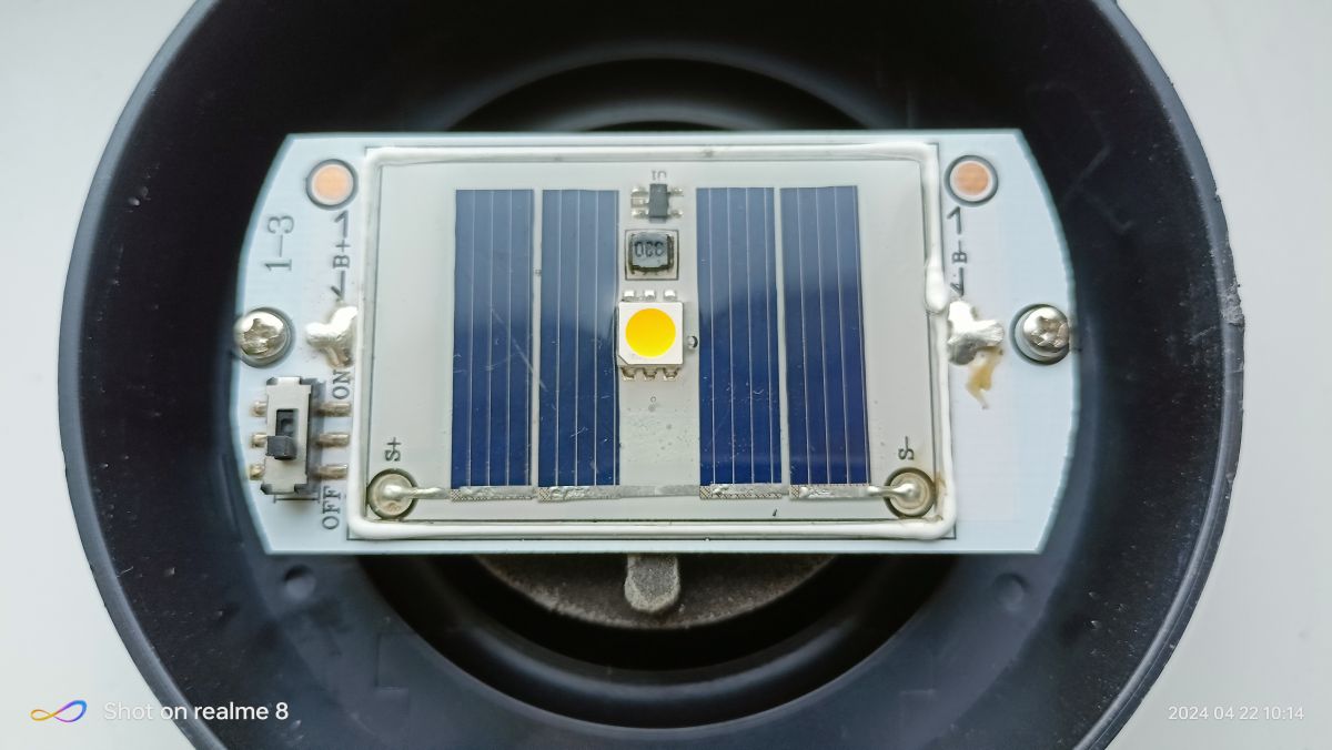

    W moim modelu była tylko dioda między S+ a B+ natomiast B- i S- były ze sobą połączone.
    To musiałeś trafić na jakąś wersję ekskluzywną, "premium' czy coś ;) W obecnie sprzedawanych nawet zewnętrznej diody już nie ma, zintegrowali ją z układem scalonym. Można ją "wyczuć" miernikiem badając spadki napięcia na wyprowadzeniach układu /oczywiście nieopisanego/, ale nawet i to musieli popsuć gdyż dioda w strukturze tego scalaka to zwykła dioda przełączająca, a nie Schottky :(

    W lampkach z joule thiefem tak jest ale w li-ion pierwsze słyszę o zintegrowanej diodzie Shottkiego. Zazwyczaj jest zewnętrzna by odróżnić zasilanie z solara od akumulatorka i by prąd płynął tylko w jedną stronę.

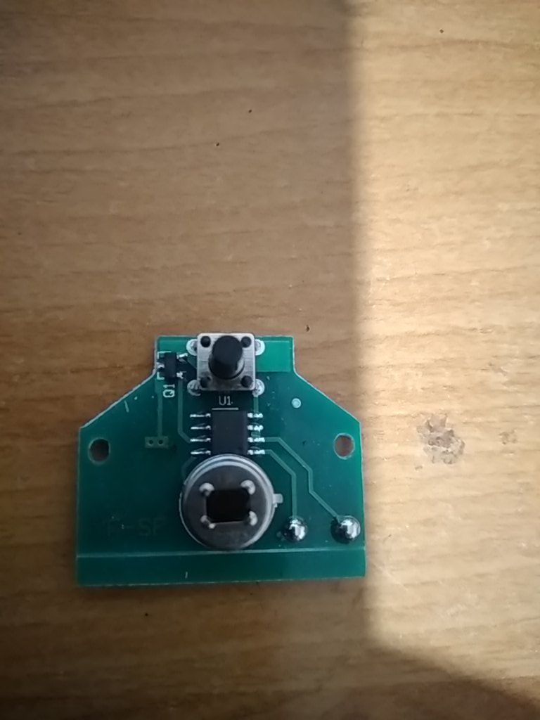

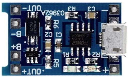

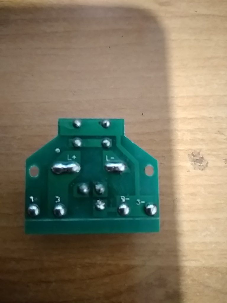

    Witam, ja kupiłem te lampki za niecałe 10 zł, mają swoje wady jak to że wszytko trzeba w nich poprawiać (luty, kable i akumulator - te 1200mA to chyba tylko nazwa marketingowa ogniwa). Pod spodem macie zdjęcia płytki jest ona zbudowana z rekordowej ilości elementów, chcę do niej podłączyć moduł ładowania (bo wiadomo że w zimie czasem będzie trzeba naładować akumulator) z zabezpieczaniem baterii (poniżej) . Mam pytanie, jak podłączyć ten układ do lampki ?
    B+ i - - wiadomo do akumulatorka 18650
    OUT + i - do płytki lampy
    IN + i - do panelu solarnego i do wtyku USB (oby ładować z zwykłej ładowarki) - czy takie połączenie ma sens i i czy prąd z ładowarki nie uszkodzi ogniwa solarnego ?
    Zdjęcie płytki drukowanej z przyciskiem i elementami elektronicznymi. Płytka drukowana z lutowanymi elementami. Zdjęcie wnętrza lampki solarnej z widocznym akumulatorem 18650 i płytką układu. Moduł ładowania z mikroprocesorem i złączem USB
    No ten moduł to niezbyt się do tego nadaje. Dedykowane moduły do lamp solarnych oparte są najczęściej o układ CN3163
    https://pl.aliexpress.com/item/1005006918103409.html
    https://pdf1.alldatasheet.com/datasheet-pdf/view/1133223/CONSONANCE/CN3163.html
    Problemem modułu z TP4056 w takim zastosowaniu jest brak wejścia odcinającego od baterii słonecznej, poza tym te układ może zachowywać się niestabilnie przy zasilaniu słabiutkim źródłem prądowym o dużej rezystancji wewnętrznej.
    Teoretycznie: panel solarny poprzez diodę sschottky'ego do + i - na module
    akumulator do B+ i B-
    lampkę z wyjść OUT+ i OUT- na module, do złącz na płytce lampki gdzie był wpięty akumulator, chyba L+ i L-
    ALE: po takim podłączeniu lampka LED będzie świeciła się zarówno w dzień jak i w nocy, gdyż MCU lampki będzie odcięte od pomiaru napięcia z panelu solarnego. Czy da się to zmienić i sprzęgnąć MCU z modułem - nie wiem, trzeba pokombinować, ale słabo to widzę.
    Podładowywanie lampki z USB to trochę przesada, wystarczy ją wyłączyć i pozostawić na zimę w ciepłym i słonecznym miejscu. Ten moduł z TP4056 jest mocno "nadwymiarowy" dla tej lampki, w szczególności dla baterii fotowoltaicznej która z ledwością dostarcza 70mA, dlatego zachęcam do złożenia układu VERSION 1 z postu >>21055314
