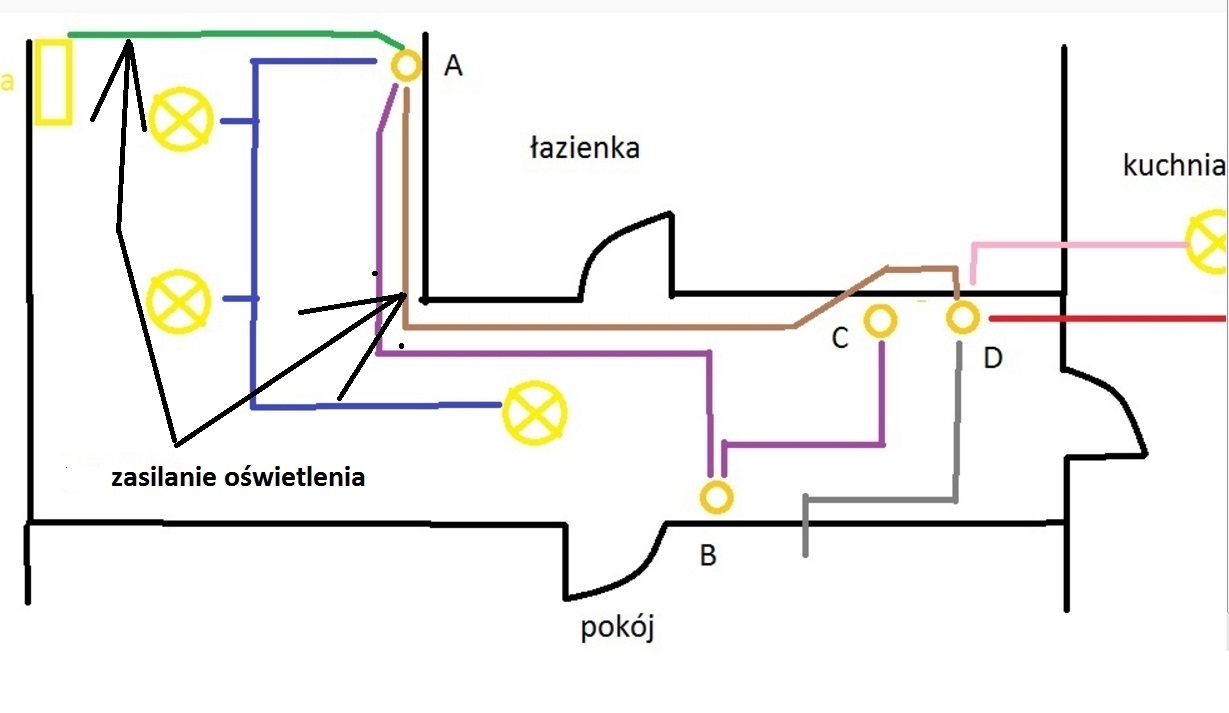

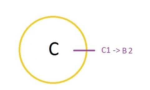

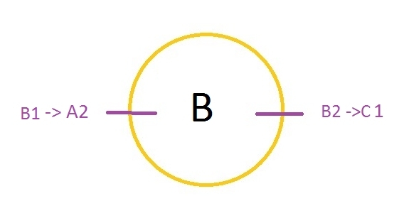

    proszę o pomoc w połączeniu łączników światła z instalacja elektryczną. Mam położone kable 3 żyłowe w mieszkaniu i chwilowy brak kontaktu z elektrykiem.
    :Jak podłączyć łączniki światła w korytarzu z kablami 3-żyłowymi?
    Idea jest taka że w korytarzu chce mieć możliwość włączenia/wyłączenia światła z pkt. A, B lub C

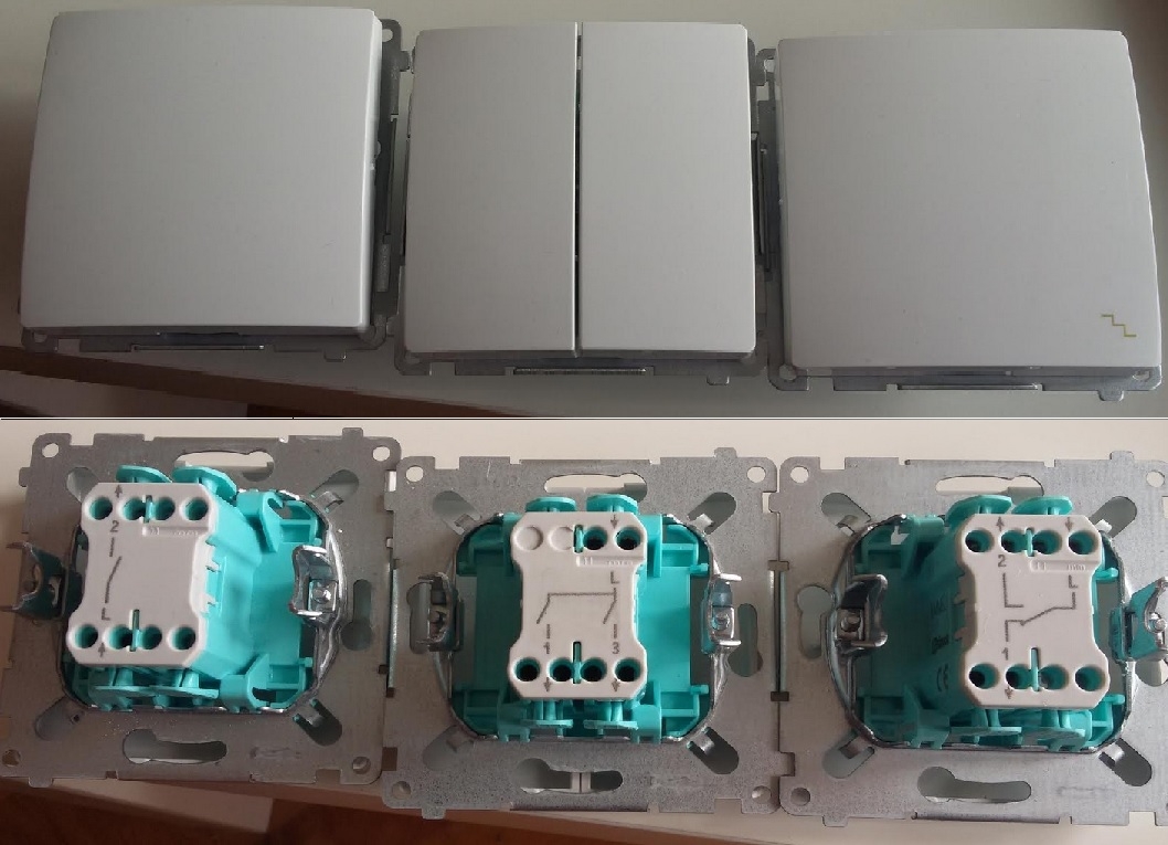

    Mam 3 rodzaje łączników:
    (czy dobrze je dobrałem ) ?
    A świecznikowy (podwójny)
    B schodowy czy krzyżowy ?
    C schodowy
    D świecznikowy (podwójny)
    Moja wiedza kończy się na tym, że pod każdy łącznik w miejsce L podłączam zasilanie danego kabla brązowy a na wyjściu jest zasilanie drugiego kabla też brązowe.Neutral niebieski i PP zółto-zielone mostkuje kolorami-poza łącznikiem.
    Dobijając do brzegu kable w puszkach łączę

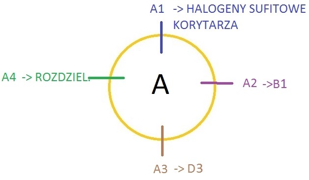

    A1
    L -> wyjście np 1 lub 3 łącznika Świecznikowego
    N-> zmostkowany z N A4 poza łącznikiem
    PP-> zmostkowany z PP A4 poza łącznikiem
    A2
    L-> ?
    N-> ?
    PP-> ?
    A3
    L-> ?
    N->?
    PP->?
    A4
    L-> L (łącznik świecznikowy)
    N-> mostkuje N z A1 poza łącznikiem
    PP-> mostuje z PP z A1 poza łącznikiem
    B1
    L-> L Łącznika schodowego
    N-> mostkuje N z B2 poza łącznikiem
    PP-> mostkuje PP z B2 poza łącznikiem
    B2
    L-> wyjście np 1 lub 2 łącznika schodowego
    N->mostkuje N z B1 poza łącznikiem
    PP->mostkuje PP z B1 poza łącznikiem
    C1
    L->?
    N->?
    PP->?

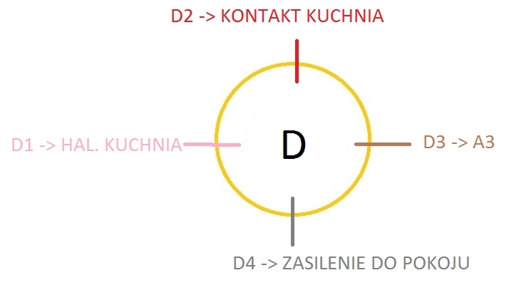

    D1
    L-> do 1 lub 3 łącznika świecznikowego
    N->mostkuje N z D3 poza łącznikiem
    PP->mostkuje PP z D3 poza łącznikiem
    D2
    L->?
    N->?
    PP->?
    D3
    L-> do L lącznika swiecznikowego
    N->mostkuje N z D1 poza łącznikiem
    PP->mostkuje PP z D1 poza łącznikiem
    D4
    L->?
    N->?
    PP->?
    PROSZĘ O POMOC
    MAŁE SPROSTOWANIE KABEL Z D2 IDZIE DO KUCHNI ALE WŁĄCZNIKA ŚWIATŁA POD SZAFKAMI A NIE DO KONTAKTU.

    Nie dasz rady zrobic na korytarzu tego co zamierzasz uzywajac tylko tych łączników potrzebujesz jednego krzyżowego (niestety nie posiadasz takowego :()
  • #3 16715762
    mawerix123
    Posty: 4150
    Pomógł: 482
    Ocena: 951
    Z tego wszystkiego jedynie wynika że kontakt w kuchni nie możesz podłączyć do tej instalacji a instalacja jest źle wykonana, zbyt mało żył korespondencyjnych a przewód żółtozielony jest przewidziany jako przewód fazowy co jest błędem.

    Wcale nie mówie ze wzystko jest ok tylko z tego rysunku widze Jak podłączyć łączniki światła w korytarzu z kablami 3-żyłowymi?
    Fakt ze za mało połączen korespondencyjnych (ja sie juz niemal przyzwyczaiłem do takiego stanu rzeczy w polsc) albo w złym miejscu wyjscie na halogeny.

    W dobrym miejscu są wyprowadzone, linia zielona to zasilanie z rozdzielnicy, linia brązowa to zasilanie z puszki oświetlenia A do puszki oświetlenia D a nie do kontaktu w kuchni.

    Kabel z puszki D - D2 poprowadzony jest do kontaktu w kuchni (kontakt Okap)
    Łącznik świecznikowy ma po dwa otwory każdego wyjścia i wejścia. Czy to nie jest tak że jak z rozdzielni podłącze zasilanie pod jedna dziurę L to w drugiej też bedę miał zawsze podany prąd i mogę podłączyć brązowy kabel który będzie pod napieciem ?

    tak miedzy pojedynczymi dziurami w takich włacznikach zawsze jest mostek znaczy ze zawsze pomiedzy obiema dziurami L jest połączenie.

    SPROSTOWANIE Z D2 IDZIE DO MIEJSCA GDZIE BEDZIE KONTAKT KUCHENNY I WŁACZNIK ŚWIATŁA POD SZAFKAMI :)

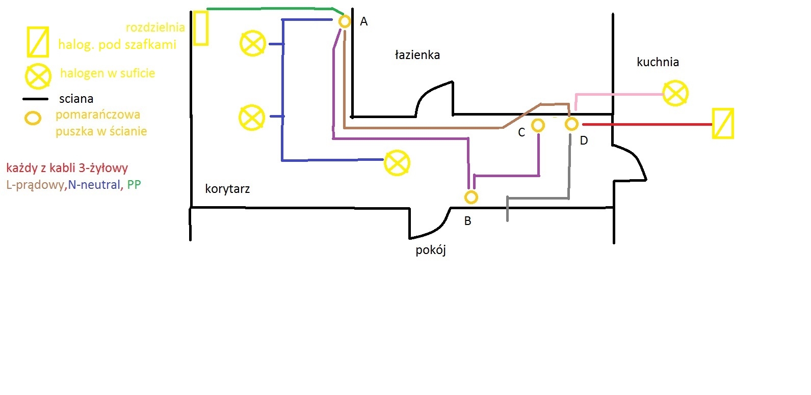

    rzeczywiście chyba bedzie brakowało kabla od A do Krzyżowego i od Krzyżowego do C :/. Nie wiem co auto instalacji miał na myśli może zamiast krzyzowego chciał połaczyć schodowy-da sie cos takiego zastosować ? i jak bedzie działała logika takiego układu ?
    czy kabel do światła na korytarz nie powinien wychodzić z puszki C ? teraz jest w A
  • #24 16716221
    mistrzszymon1
    Poziom 24  
    Posty: 630
    Pomógł: 59
    Ocena: 94
    zasilanie w c wystarczy :) Zasilanie do c doprowadzic i sprawa sie wyjasni :)

    Moge sufitów podwieszanych jeszcze nie mam , ścianka działowa na których jest C i D nie jest zamknieta -chce mieć pewność ze instalacja jest ok i to mnie teraz wstrzymuje :)

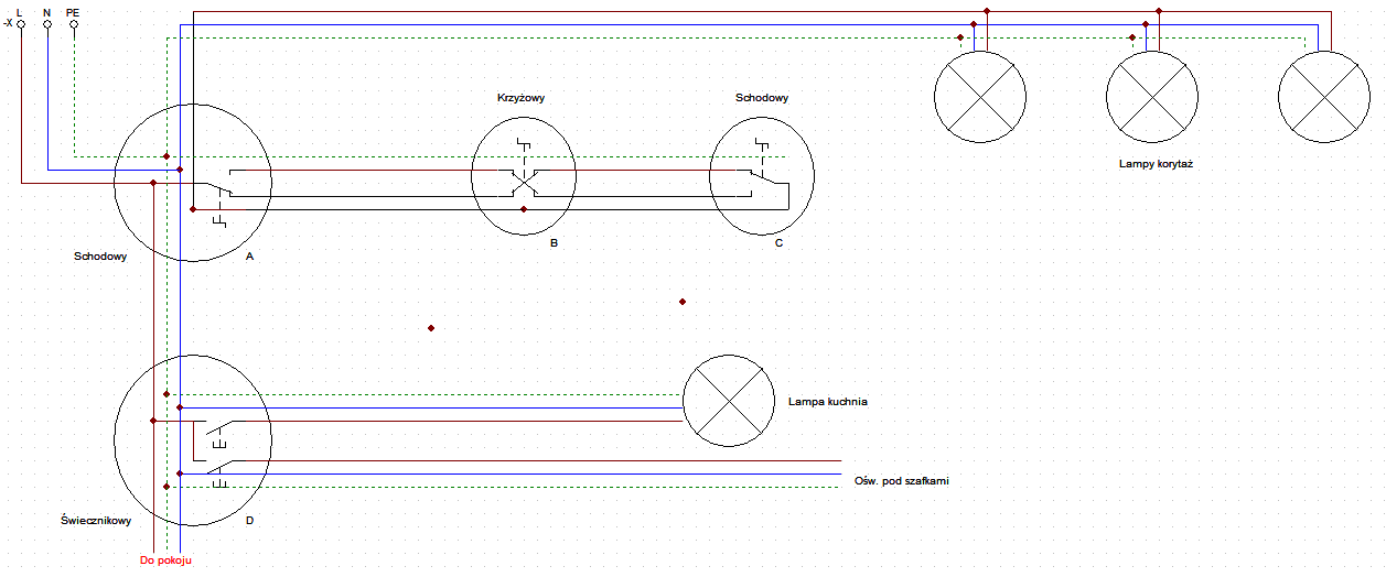

    Ten pseudo fachowiec miał zamiar wykorzystać żyłę ż-o jako fazową pisałem o tym w poście #3
    mielas86 jest wyjście z tej sytuacji, zastosuj przekaźnik bistabilny BIS-402 schemat połączeń jest tutaj --> https://www.elektroda.pl/rtvforum/topic1689433.html
    Do tego trzy przyciski dzwonkowe/chwilowe i wszystko będzie działać jak należy.
    mielas86 napisał:
    czyli mam te kable jeszcze dodać z A-B-C ?
    Żadnego dodawania, jedynie wymiana na 4x1,5

    wystarczy ze kolega swój brązowy kabelek poprowadzi przez puszke c i juz wszystko dziala :)
