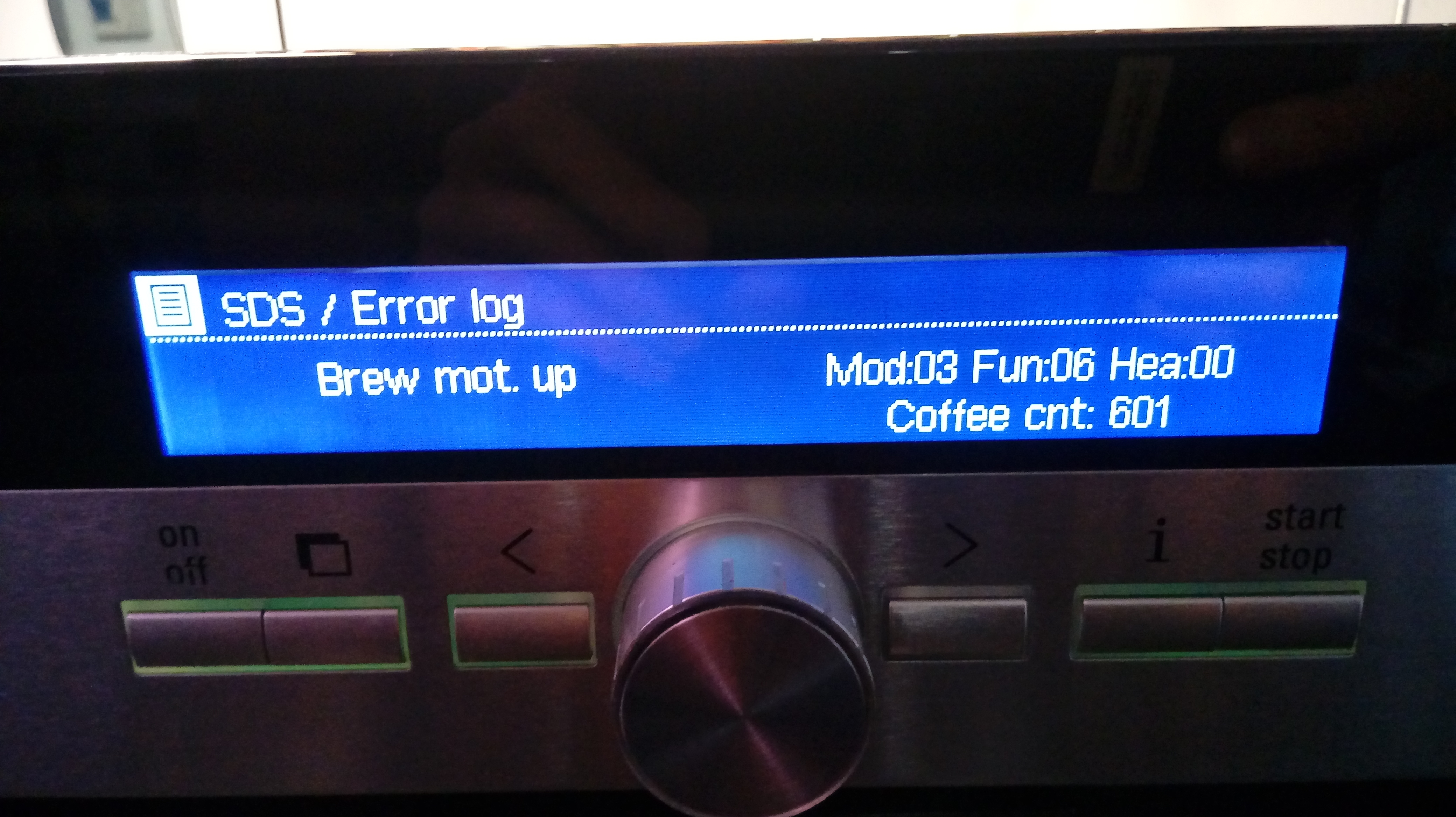

    Pomoże mi ktoś ustalić co to za błąd ?
    Wydaje mi się ze multizawor stoi, bo ekspres mieli kawę po czym sygnalizuje kontakt z serwisem.
    Sporadycznie działa prawidłowo.

    Jak dla mnie to problem z zaparzaczem - jego napędem.
    Przy multizaworze miałbyś np.: CER. VALVE GENERIC Mod 05 Fun 14 Hea 08.
