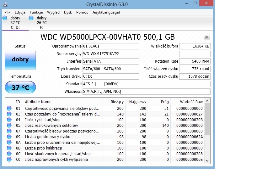

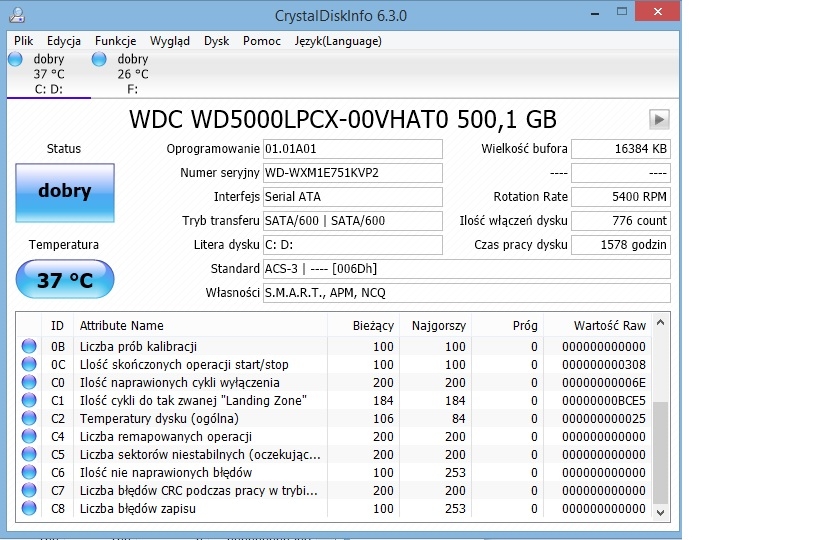

    Aktualizacje jakieś pobrał był ich tylko 9 , Bios'a zrestartowałem do ustawień początkowych problem nadal się pojawił przy którymś uruchomieniu w załączniku wrzucam screeny z CDI według mnie niby chyba też wszystko ok, zaraz zarzucę MHDD HP Pavilion g6-2325sw - System nie startuje Windowsa 8.1HP Pavilion g6-2325sw - System nie startuje Windowsa 8.1

    Ok, nie ma potrzeby wykonywania SMART'u za pomocą MHDD, skoro dałeś z CDI.
    Dysk jest ok.
