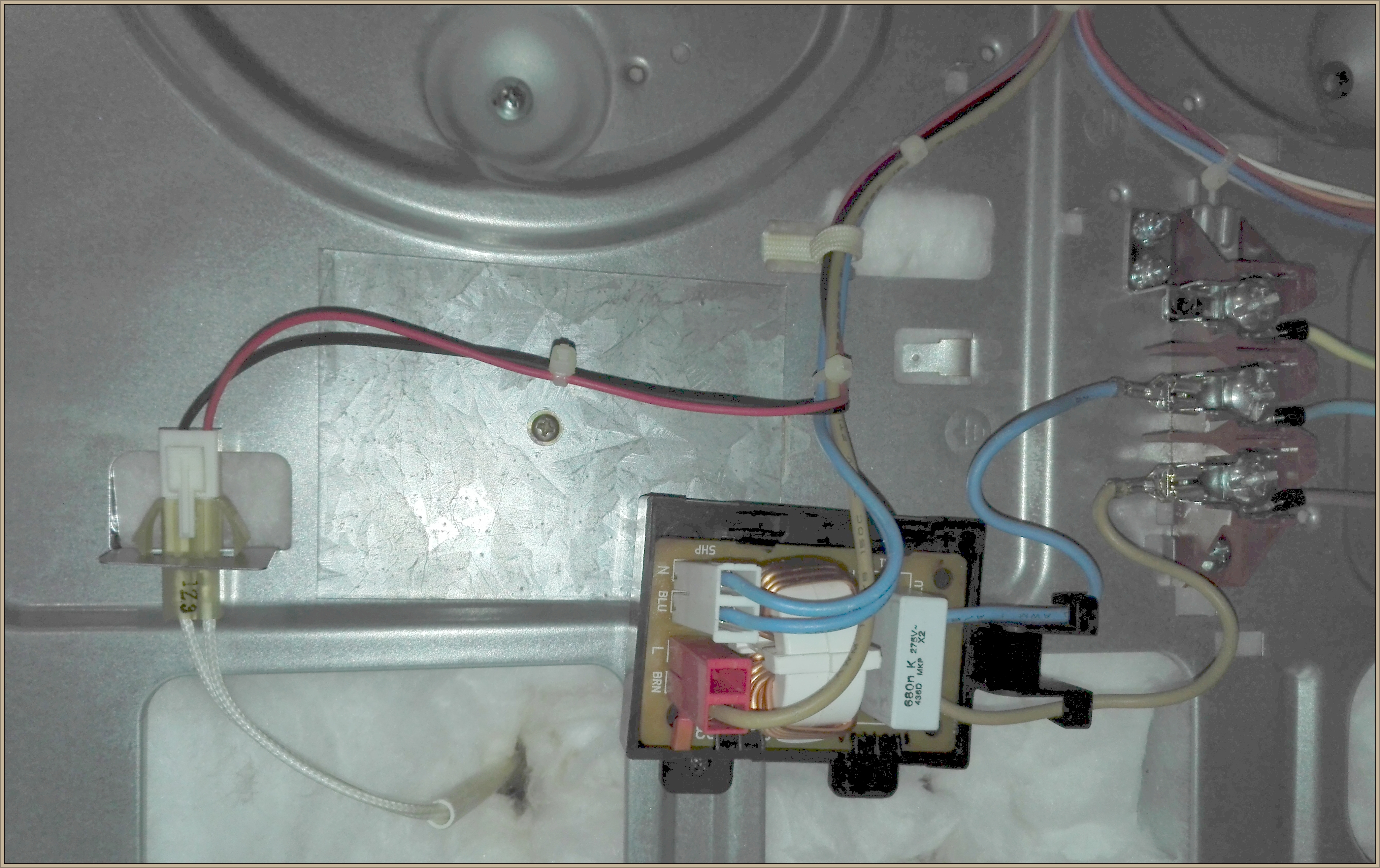

    Jakiś czas temu po kilku minutach działania piekarnika Samsung Dual Cook BQ1S4T133 (nagrzewał się dopiero) wywaliło bezpieczniki, mam wrażenie że też trochę zaśmierdziało spalenizną i poszedł z niego lekki dymek. Sprawdzałem później piekarnik i dziwnie działał (np. przy włączonym termoobiegu najpierw jeden a później drugi wiatrak się wyłączał). Zostawiłem sprzęt w spokoju aż... jakiś miesiąc później żona, zapomniała że jest uszkodzony i po prostu upiekła w nim coś dobrego :)
    Ku mojemu zdziwieniu wszystko niby zadziało poprawnie. Niestety ostatnio dokładnie się przyjrzałem jak działa piekarnik i piecze ok, ale nagrzewa się wszystko wokół (przednie drzwiczki, wyświetlacz wraz z pokrętłami, płyta indukcyjna, szafki obok). Dodatkowo jest zaparowany od środka cyfrowy wyświetlacz a po otworzeniu piekarnika wydobywają się spore ilości pary (wcześniej było jej zdecydowanie mniej).
    Ponieważ nie mam kompletnie doświadczenia z piekarnikami, nie mam pojęcia jak się za to zabrać, czy w ogóle warto i co zastane wewnątrz piekarnika. Czy ktoś się spotkał z podobnym problemem i może wie czego to może być wina, na co zwrócić uwagę po rozebraniu piekarnika?
    Po prostu zanim zostanie wezwany serwisant, chciałbym wiedzieć czy nie da się tego naprawić samemu i ewentualnie jakich kosztów spodziewać się naprawy.
    pozdrawiam i dziękuje za wszelkie sugestie.

    Witam, miałem taki sam problem. Po kilku minutach zależności od wilgotności potrawy, wywalało bezpieczniki. Problem jest prozaiczny tj. para skrapla się w filtrach przeciwzakłóceniowych. Powód zła lokalizacją puszki z płytką. Problem usunięty zaślepiłem płytką otwór i przemieściłem filtry w inne miejsce (trzeba wyczyścić płytkę pod spodem może być osmolona, a para wodna może być też w dolnym wentylatorze, także trzeba umyć oś i tuleje silnika wentylatora.

    Zaraz padnie bezpiecznik termiczny bo nie ma cyrkulacji, ośka w wiatraku dolnym jest zatarta.

    To jest bardzo proste, po zdjęciu obudowy wystarczy odkręcić/ poluzować kilka śrubek by wysunąć wiatrak z uchwytów. Tak wygląda wyjęty wiatrak obok miejsca zamocowania :)
