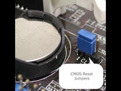

    Gdy chcę włączyć komputer podłączam go do prądu oraz po chwili uruchamia się na około 4-5 sekund po czym się wyłącza. Komputer włączam kablem ponieważ przycisk nie działa, tak powiedział mi informatyk. Komputer się nie odpalał więc nie wiedziałem co zrobić zadzwoniłem do niego a on powiedział mi żeby włączyć komputer należy przestawić zworkę albo ją wyjąć i włożyć do tego samego pinu. Gdy już komputer się włączy oczywiście resetują mi się data oraz czas i nie to jest głównym problemem ale problemem jest to że zworka może się uszkodzić, a i mi nie chce się tracić czasu na wyjmowanie i wkładanie. Jeśli wszystko już się odpali muszę wcisnąć F1 aby dalej zaczął się odpalać Windows. Nie wiem co mam robić i co jest źródłem problemu , napiszcie mi proszę czy wymiana baterii albo pomoże lub co zrobić abo działało. Proszę o pomoc, dodam też że komputer był składany. ( Dodam zdjęcie zworki jeśli jest potrzebne)

    Czy jest zamontowana sprawna bateria od BIOSU.
    I podczas zakładania ustawić odpowiednio zworkę tak aby nie zwierała baterii.

    Najczęściej zworka ma możliwość połączenia jednej z dwóch możliwości.
    Są trzy bolce dla zworki, jedna daje możliwość zasilenia, potrzymania pamięci BIOS [W Tym zegara systemowego], a druga daje możliwość [bez dotykania obudowy baterii] zwarcia baterii w celu np, skasowania hasła do BIOSU. Kasowanie dokonuje się przez zwarcie na kilka sekund. Wpisz w wyszukiwarkę hasło:"zworka od BIOSU" a wszystko ci się rozjaśni.
    Wpisz w wyszukiwarkę także literki [napisy] które są koło zworek, też sieć powinna ci dać odpowiedź na ten temat co to jest i do czego służy.

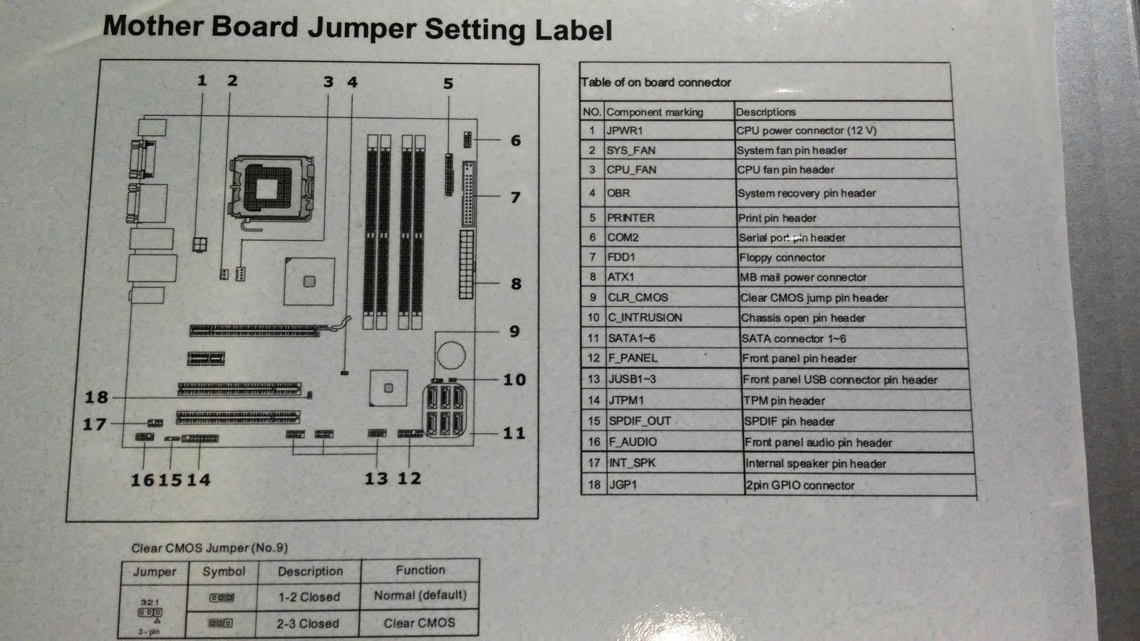

    To podobno jest od Twojej płyty.
    Jumper No 9:
    - Muszę wyjmować zworkę i włożyć żeby właczyć PC.

    Okej w takim razie na który pin mam przełożyć aby działał normalnie komputer i żebym przy włączaniu nie musiał wyciągać i wkładać zworki.

    Na zdjęciu jest czyszczenie pamięci BIOS, czyli zworka zwiera baterie. I to jest nie dopuszczalne na dłuższy czas bo rozładowuje baterię. napis:"CL" czyli "Clir" czyścić.
    Czyli zostaje tylko podłączyć drugą możliwość.

    Okej teraz z tego co widzę to zworka moja jest ustawiona na pinie 2,3.
    I I > I > Zaznaczyłem strzałką.
    A i na którym pinie ustawić zworkę żeby nie zwierała bo jak ustawiam na 1,2 to się komputer włącza na 4-5 sek.

    Podstawowe pytanie. Pisałeś że nie działa przycisk włączania. Jest uszkodzony przycisk - czy MB nie reaguje na niego.
    Może jest tak ze wszystko jest dobrze bo niektóre płyty po włączeniu głównego zasilania na chwile zakręcają wiatrakami tak jakby robiły test.
    Zworka na 1-2 jest ustawiona jako normalna praca i tak powinna być ustawiona normalnie.
