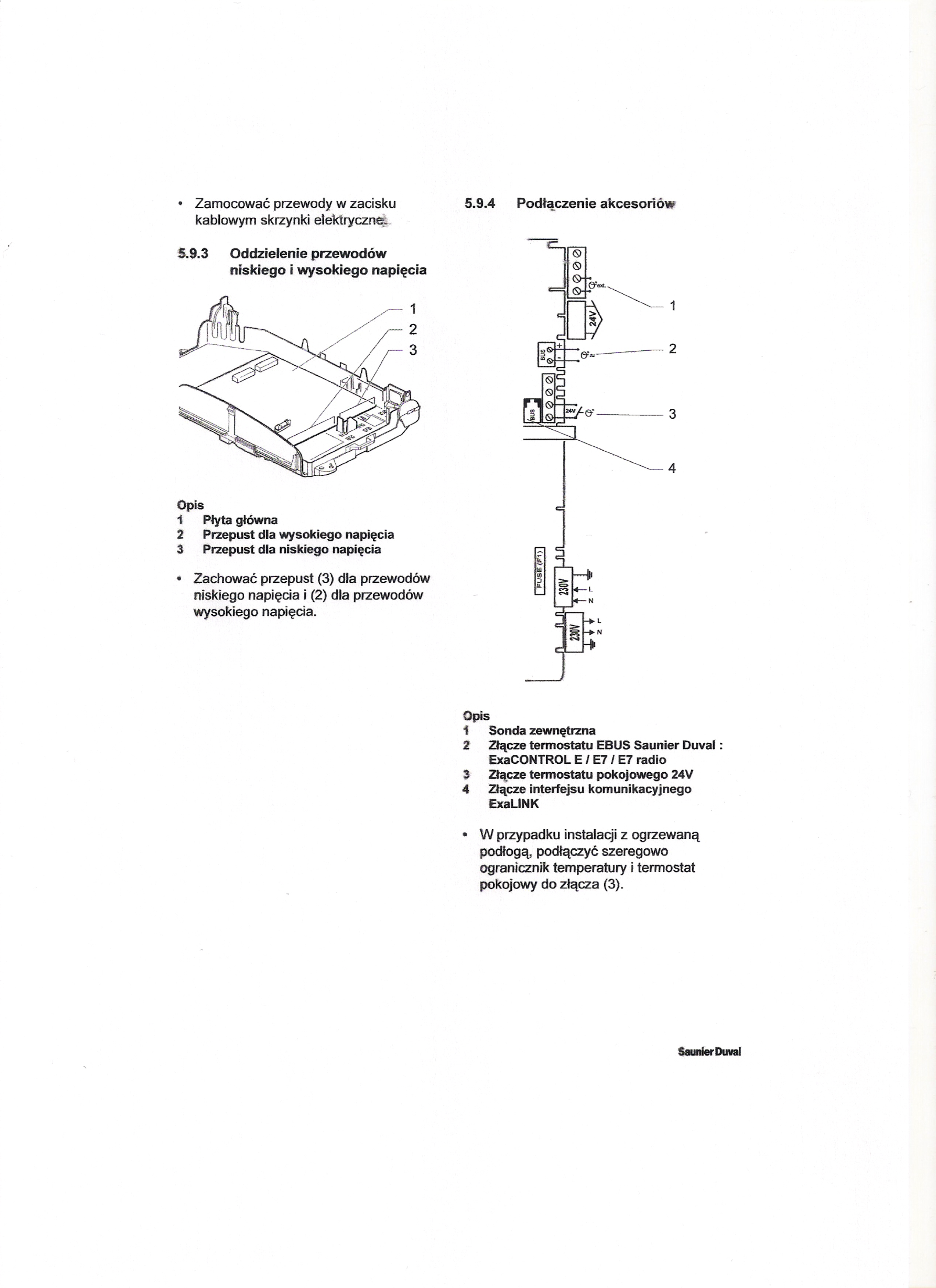

    Przekaźnik ok tyle też wiem podłączam go na wyjscie ze sterownika pieca wegiel na jedną pompę, a jak w piecu gazowym (na przyłącza w piecu gazowym czy sterownik exa control e7) nie wiem gdzie sie wpiąć postaram się dołaczyć schematy pieca i sterownik exacontrol
    Jak zsynchronizować pracę pieca gazowego Saunier Duval z piecem węglowym Galmet?
    Schemat pieca gazowego
    o ile na schemacie pieca gazowego widać wszystko to na schemacie exa control e 7 już nie jest tam 5 styków 1 i 2 wykorzystywany jest na podłączenie do pieca reszty opisu nie widać i nie moge znaleźć co to za styki.Jak zsynchronizować pracę pieca gazowego Saunier Duval z piecem węglowym Galmet?

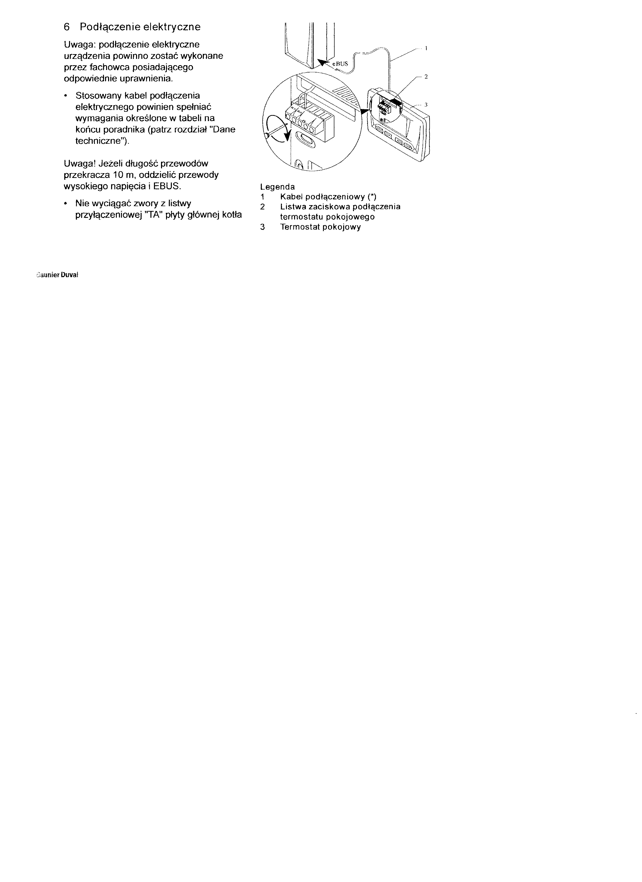

    Jednak podlaczenie takie powoduje ze piec gazowy wywala błąd.
    Zastanawia mnie zacisk oznaczony jako 3 na schemacie zlacze termostatu pokojowego 24 V. Tam jest mostek co sie stanie jak sie go zdejmie?
    I jakby tam zapial przekaznik

    Temat rozwiązany zacisk 3 w gazowym ma zworę w to miejsce podłączyłem przekaźnik a cewkę przekaźnika na sterownik pieca na węgiel wyjście na pompkę działa wszystko jak należy.
    oczywiście zworę wyrzuciłem
