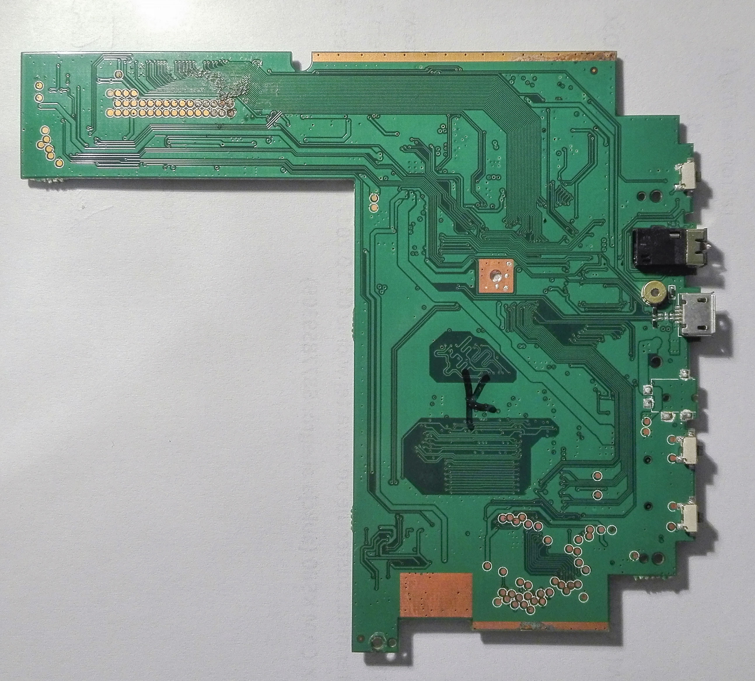

    Witajcie.

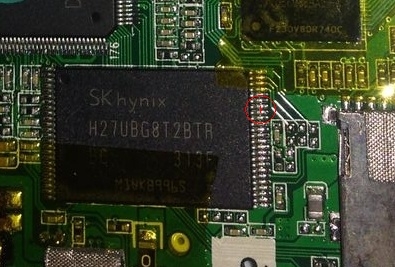

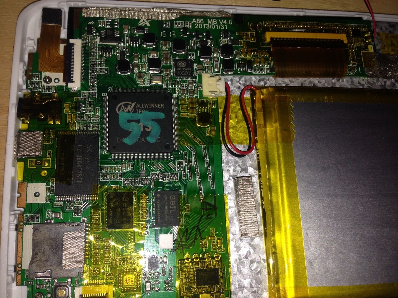

    Mam do przejrzenia urządzenie Prestigio PER5574BC. Tablet nie włącza się ani nie ładuje baterii. Po otwarciu obudowy stwierdziłem pare miejsc pokrytych czymś lepkim. Na pytanie o zalanie właściciel stwierdził ze nic nie wie na ten temat ale przy 3 małych paskudach w domu wszystko jest możliwe. Dawno nie sięgał po ten sprzęt a jak go teraz chciał uruchomić to nic z tego nie wyszło.
    Ze swojej strony zafundowałem płycie głównej długą kąpiel w spirytusie i czyszczenie pędzlem a potem długie i porządne suszenie. Dokonałem też takich pomiarów:
    - napięcie na gnieździe ładowania = 5V
    - napięcie na złączu baterii = 0V
    - prąd pobierany zarówno z baterią jak i bez niej = 0mA
    PRESTIGIO PER5574BC - Nie włącza się i nie ładuje PRESTIGIO PER5574BC - Nie włącza się i nie ładuje
    Czy ktoś jest w stanie pokierować mnie co można sprawdzić aby postawić jakąś diagnozę?

    4,1V - zarówno sama bateria jak i podłączona do układu.

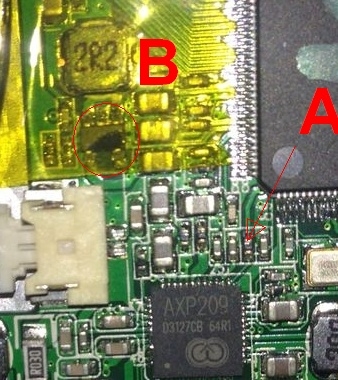

    Te zdjęcia co dodałeś to przed czyszczeniem ?. Ten obszar doprowadziłeś do stanu w którym nie wygląda jak na zdjęciu powyżej ?
    Jakie oznaczenie ma ten układ ?
    Tak, teraz to miejsce jest czyste.
    gradek83 napisał:
    To cię może jakoś nakieruje

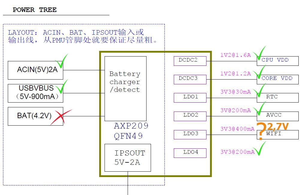

    Chętnie pomierzył bym napięcia podane na tym obrazku lecz u mnie te elementy są inaczej ułożone więc mogę tylko po kształcie celowac a to raczej bez sensu.
    Korzystając ze schematu ze strony którą podałeś zmierzyłem napięcia (te które odczytałem) na układzie AXP209:
    I tak:
    - VIN1, VIN2, VIN3 = 4,9V
    - BAT1, BAT2 = 0V
    - PWROK = 1,3V

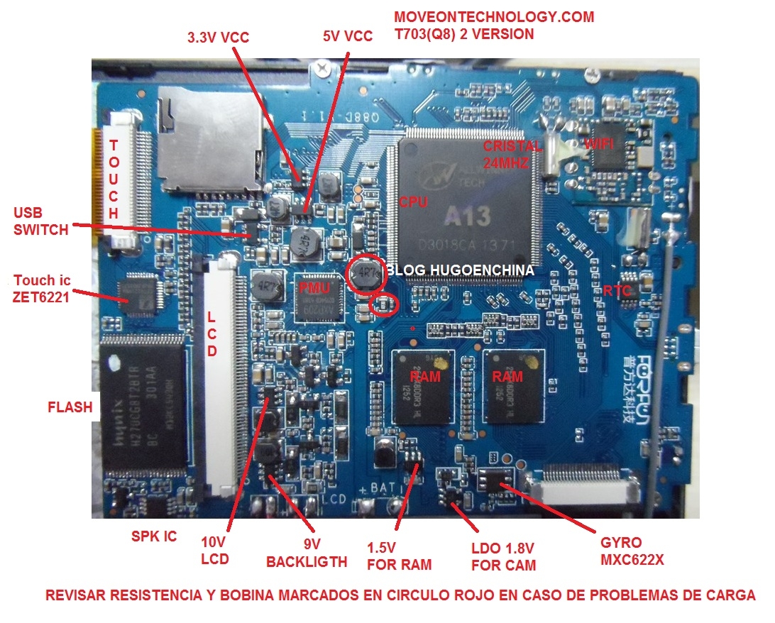

    Masz tam regulatory napięcia 3.3V i przetwornicę zapewne step UP DC/DC 5V ten 3.3V zasila AXP209
    Jakie napięcie masz w punkcie A zapewne to 1.3V
    Sprawdź względem masy napięcia na pinach na układzie B
    Musisz mniej więcej wyszukać tak jak na tym zdjęciu układy zasilania regulatory itp
    Powodzenia :)

    Ciekawostka. Zacząłem sobie przeglądać stronę podaną parę postów wyżej w jakoś tak według niej mierzyć napięcia. Okazało się że przy ponownym pomiarze na elemencie B jest tylko napięcie zasilania a w punkcie A jest 0,9V.

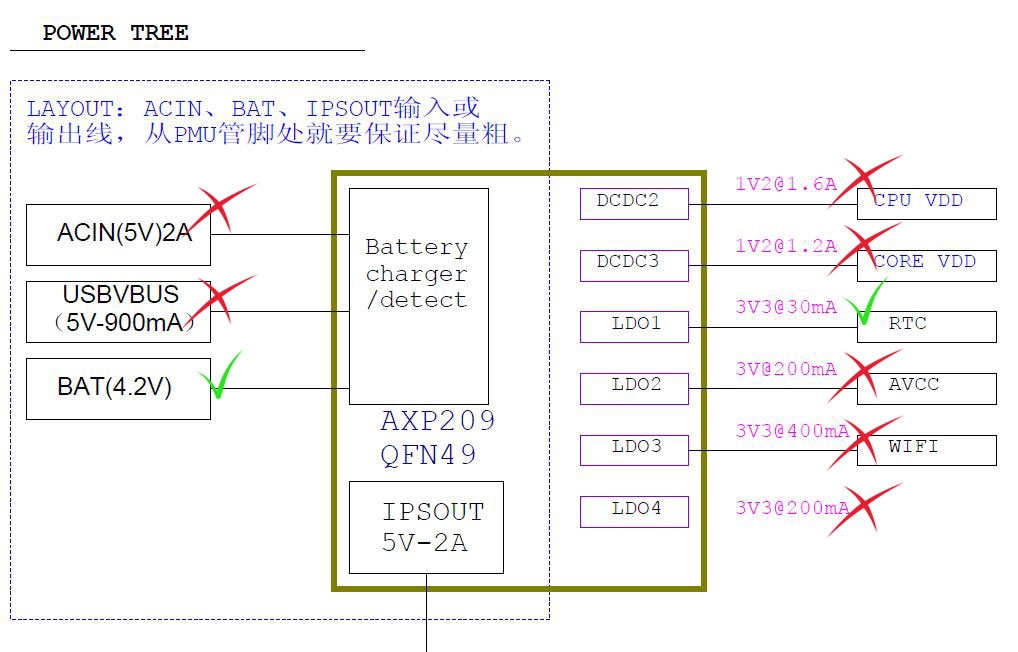

    Na sam początek pomierzyłem wyjścia AXP209:
    Jak widać nie wychodzi z niego nic co mogło by ładować baterię a napięcie mające zasilać WIFI jest za niskie. Czy to może być przyczyną nie działania całego urządzenia? Czy świadczy to o uszkodzeniu AXP209?

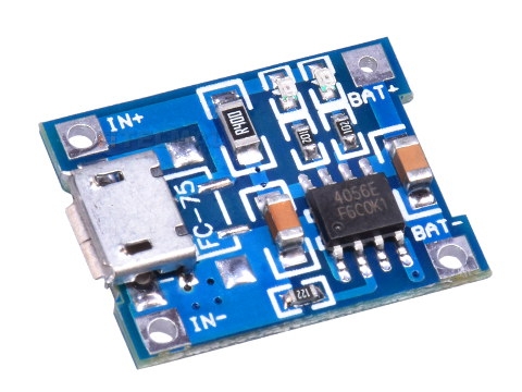

    Jakie masz napięcie na baterii ładowałeś ją osobno max do 4.20V ?
    Baterie możesz naładować taką ładowarką na układzie TP4056 lub z jakiegoś zasilacza co daje 4.20V
    Ok doczytałem to podepnij baterie bez zasilania i sprawdź napięcia z wpiętą baterią.
    Napięcie możesz sprawdzać podczas włączania też przycisku POWER.
    Ewentualnie zrób taki test. Podepnij baterię i w tym miejscu wepnij igłę czyli zwierając 7 i 8 pin licząc od góry tak jak na zdjęciu. Teraz podepnij kabel USB pod PC i TABLET i poczekaj z kilka sekund i sprawdź czy wykryje jakieś urządzenie jeśli usłyszysz charakterystyczny dźwięk podpinania nowego urządzenia zwolnij igłę.
    Gdy igła jest wpięta i kabel podpięty możesz wcisnąć reset tak aby być pewnym że od zera wszystko startuje. Oczywiście sprawdź to samo ale bez baterii też.

    No więc tak:
    gradek83 napisał:
    Ok doczytałem to podepnij baterie bez zasilania i sprawdź napięcia z wpiętą baterią. Napięcie możesz sprawdzać podczas włączania też przycisku POWER.
    W obu przypadkach wygląda to tak:
    Kompletnie żadnego odzewu ani ze strony komputera ani ze strony tabletu.
    -=EDYCJA=-
    Wymieniłem z ciekawości AXP209 i teraz tablet pobiera 0,7A z zasilacza. Niezależnie czy bateria jest podłączona czy nie. Dalej się nie włącza a AXP209 strasznie się grzeje. Nie wiem sam czy gdzieś pod tym układem powstało zwarcie przy lutowaniu czy gdzieś w innym miejscu układu coś zwiera. Nie chcę kolejny raz ściągać tego scalaka bo te chińskie laminaty nie wytrzymują takich manewrów :/
    Jestem bliski poddania walki. Zwłaszcza że nikomu tak do końca nie zależy na tym sprzęcie.
