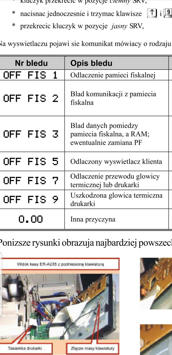

    I kluczykiem serwisowym przekręcić w ciemny srv I naćisnąć wysuw papieru I 9 trzymać przekręcić w pozycje jasny srv I ukaże się jaki to błąd.
    Teraz pewnie pokaże off-fis 3
    Jak wykonać Master Reset na kasie fiskalnej Sharp ER-A435P?
    Tutaj masz podane co dany off-fis oznacza
