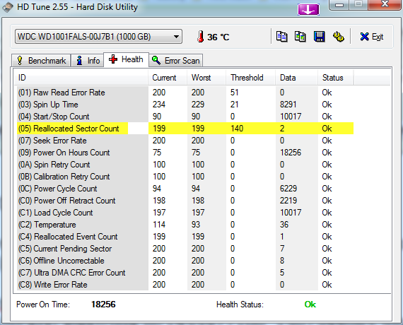

    Mam dysk WD1001FALS 1TB
    Dysk od pewnego czasu daje znać o osobie (czasami zwiechy kompa podczas używania go).

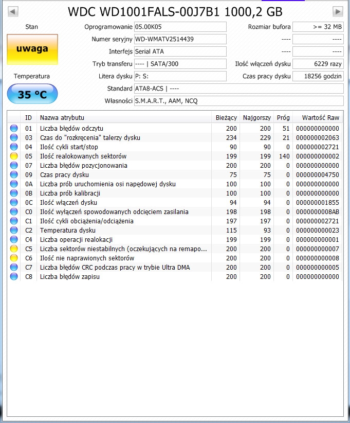

    CrystalDiskInfo podaje takie coś:
    WD1001FALS 1TB - niestabilne / nie naprawione sektory
    Hd Tune:
    Szczegóły z CrystalDiskInfo:
    WDC WD1001FALS-00J7B1
               Model : WDC WD1001FALS-00J7B1
            Firmware : 05.00K05
       Serial Number : WD-WMATV2514439

    -- S.M.A.R.T. --------------------------------------------------------------
    ID Cur Wor Thr RawValues(6) Attribute Name
    01 200 200 _51 000000000000 Liczba błędów odczytu
    03 234 229 _21 000000002063 Czas do "rozkręcenia" talerzy dysku
    04 _90 _90 __0 000000002721 Ilość cykli start/stop
    05 199 199 140 000000000002 Ilość realokowanych sektorów
    07 200 200 __0 000000000000 Liczba błędów pozycjonowania
    09 _75 _75 __0 000000004750 Czas pracy dysku
    0A 100 100 __0 000000000000 Liczba prób uruchomienia osi napędowej dysku
    0B 100 100 __0 000000000000 Liczba prób kalibracji
    0C _94 _94 __0 000000001855 Ilość włączeń dysku
    C0 198 198 __0 0000000008AB Ilość wyłączeń spowodowanych odcięciem zasilania
    C1 197 197 __0 000000002721 Ilość cykli obciążenia/odciążenia
    C2 115 _93 __0 000000000023 Temperatura dysku
    C4 199 199 __0 000000000001 Liczba operacji realokacji
    C5 200 200 __0 000000000007 Liczba sektorów niestabilnych (oczekujących na remapowanie)
    C6 200 200 __0 000000000008 Ilość nie naprawionych sektorów
    C7 200 200 __0 000000000005 Liczba błędów CRC podczas pracy w trybie Ultra DMA
    C8 200 200 __0 000000000000 Liczba błędów zapisu

    Dysk jest szyfrowany TrueCrypt-em. Obecnie nie mam już na nim danych (wszystkie skopiowałem bez problemu). Dysk oprócz zawieszania systemu nie ma większych objaw (czasami słychać głowicę dysku jakby się zacinała ale oprócz tego żadnych objaw). Robiłem skan na badsectory i nie wykryło mi ich.
    Jest jakiś sposób na uratowanie dysku ? (dysk nie jest już na gwarancji).

    Nie mam dla ciebie dobrych informacji. Dysk powoli pada.
    Na upartego możesz wykonać zerowanie + remap i po wykonaniu zamieścić ponownie SMART z MHDD =>
    https://www.elektroda.pl/rtvforum/topic1550200.html

  • #8 16748148
    RADU23
    Posty: 20717
    Pomógł: 2427
    Ocena: 1728
    Niestety dysk nadaje się do utylizacji.
    Ewentualnie na dane które są mało istotne. Na pewno na systemowy się nie nadaje.
✨ Dysk twardy WD1001FALS 1TB wykazuje niestabilność oraz problemy z sektorem, co objawia się zawieszaniem systemu. Użytkownik zdiagnozował dysk za pomocą CrystalDiskInfo i HD Tune, które wskazały na problemy z realokowanymi sektorami. W odpowiedzi na pytania dotyczące zerowania dysku, użytkownicy sugerują, że proces ten może trwać od 5 do 7 godzin, a jego prędkość można zwiększyć poprzez zmianę podłączenia taśmy. Mimo przeprowadzonego zerowania i remapowania, dysk nadal jest uznawany za nadający się do utylizacji, z zaleceniem używania go jedynie do mniej istotnych danych.
