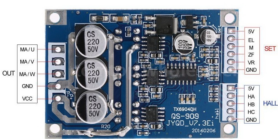

    Musze wysterować sterownik silnika blcd. Standardowo steruje się potencjometrem wg schematu za pomocą 5V. Niestety procesor, który tym będzie sterował ma na wyjściu od 0-3.3V sterowanie plynnie (wyjście DAC). Tylko jak zrobić aby na sterniku znalazło się 5V dla pełnych obrotów? Na płycie jest dostępne 5V.

    chodzi o sterownie takim sterownikiem:
    może będzie łatwiej :
