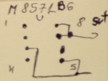

    M8571 have a difference in conections from standart 24Cxxx series are you sure that your programmer support it ?
    In M8571 pin 8 is conected with pin 7 on 5v+ it is not like 24xxx on gnd also pin 3 is on short with pin 5 .... see attach you can put 24C02 or Х2402 eeprom but have to modify a little put pin 7 on air or in gnd and put pin 3 on gnd externally do not solder it in PCB you see why :arrow:

    Z tego co pisze tsuko jeżeli twój programator nie czyta 8571 to nie da się bez przeróbek odcztac to jako 24c.Ja też od początku zasugerowałem się,że chodzi o 24c a zapomniałem o początku twojego posta.Dysponuję programatorem ale za daleko jesteś odemnie niestety

    wszystko już OK! Podpiąłem org pamięc według załączonego schematu ale odczyt był za każdym razem inny :( Kupiłem zwykła 24C02, zaprogramowałem wsadem od P.Polerowanego i wszystko OK. Podświetlanie nie świeciło bo żarówki były spalone. Wszystkim dzięki za odpowiedzi!
