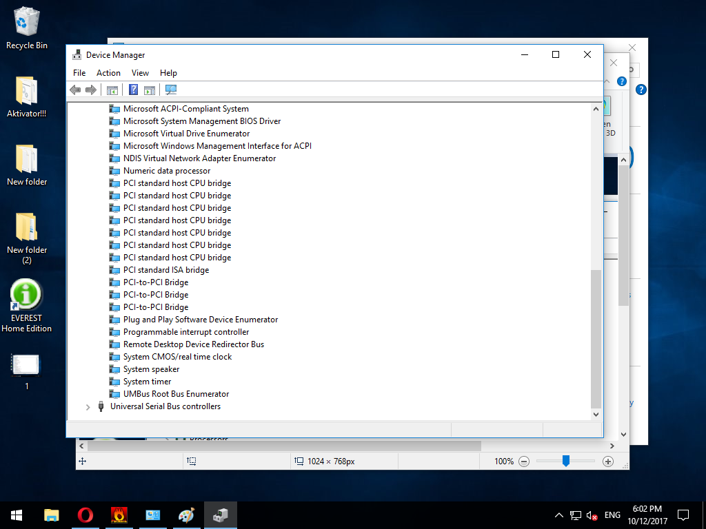

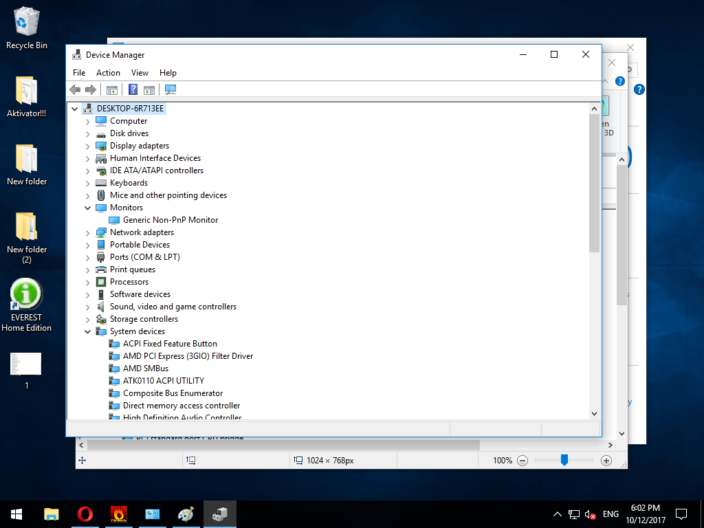

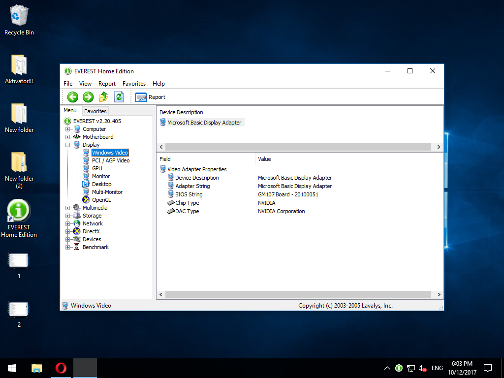

    Witam. Borykam się od kilku dni z instalacją sterowników do karty graficznej NVIDIA GeForce 750, wersja bez TI (N750-2GD5/OCV1). Pobrałem najnowsze sterowniki ze strony nvidi, które podczas instalacji komunikują że sterownik nie widzi sprzętu. Karta działa obecnie monitor jest podłączony właśnie na tej karcie a nie zintegrowanej. Pobierałem sterowniki i z nvidi i od msi i dalej nic, za każdym razem to samo. Próbowałem również odinstalować sterowniki w trybie awaryjnym programem DDU, bez zmian. Poniżej dorzucam screeny z menadżera i z everesta ( w everescie zakładki PCI/AGP Video, oraz GPU są puste). Liczę na waszą pomoc i z góry dziękuje.

    Podałeś screeny z managerem urządzeń zupełnie nie dotyczące problemu.

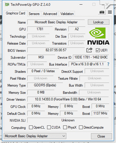

    Everest do sprawdzania grafiki użyłeś, a lepiej standardowo zamieściłbyś screen jak GPU-Z widzi kartę.

    GPU-Z również nie widzi karty, taktowania również nie są wyświetlane prócz boost. Screena dodam wieczorem, ponieważ jestem w pracy.
    Proszę oto screen z GPU-ZProblem z kartą GTX750 - Brak możliwości instalacji sterownika.

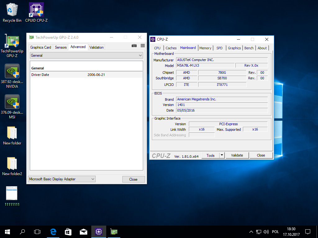

    Zamieść 3-cią zakładkę z CPU-Z.

    Proszę:Problem z kartą GTX750 - Brak możliwości instalacji sterownika.

    Co dziwne, nie zgadza się data BIOS:
    https://www.asus.com/pl/Motherboards/M5A78LM_LX3/HelpDesk_Download/
    Zaflashuj ponownie.
    Użyj bootowalny linux do sprawdzenia karty. Np.Puppy, a w nim mini-OpenGL test.
    Jeśli zadziała pod linuxem prawidłowo może być konieczność postawienia systemu do zera.
    Nie zapomnij zacząć od instalacji chipsetu i po tym reboot.
