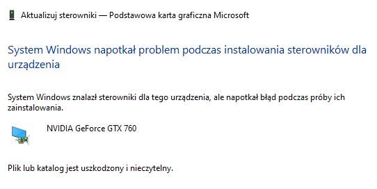

    Mam w naprawie kartę GIGABYTE GeForce GTX 760 TF 2GB/OC - karta sypała artefaktami, diagnoza - kość A1. Po wymianie kości testy pamięci nie wykazują błędów, nie mogę zainstalować sterownika w Win 10. Platforma testowa, na której sprawdzam karty - na innych kartach nie mam takich problemów. Po tej karcie sprawdzałem kilkanaście innych kart - wszystko działa.
    Czynności jakie przeprowadziłem na tej karcie to:
    - wymieniłem pamięć A1
    - wymieniłem kość BIOS'u
    - wymieniłem GPU
    Podstawowe dane karty:
    GPU: GK104-225-A2 (oporności na dławikach 12 Ohm)
    Pamięci: SKhynix H5GQ2H24AFR (oporności na dławikach 127 Ohm)
    NVVDD: 4C06N, 4C10N, NCP5901 (mosfet drive)
    FBVDDQ: 4921N, uP1610P (memory drive)
    Sprawdzałem pod termowizją - nie różni się od pracy sprawnej karty. Sprawdzałem pod kątem zerwanych elementów, też nic nie zauważyłem. Powoli kończą mi się pomysły...

    Poszukaj programu Nvidia MODS (MATS) i jego użyj do sprawdzenia pamięci.
    Sprawdzenie można dostosować np. sprawdzić tylko pierwsze 128MB.

    Pamięć już sprawdzałem tym programem. Nie wykrył żadnych błędów.
