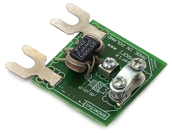

    Czy taka antena (Dipol) może się sprawdzić?

    Tu podłączyć dipol:

    Nie wiem co jest w puszce, ale to nie tak ma być. końcówki dipola podłącz pod symetryzator. Wzmacniacz w Twoim wypadku to nieporozumienie. Podałem jak to połączyć. Masz zdjęcia anteny siatkowej i jak powinien być zamontowany i podłączony dipol.

    Podłaczyłem tą antene https://obrazki.elektroda.pl/9052360700_1507980472.jpg zamontowałem nowy dipol zwymiarowany wg rysunku https://obrazki.elektroda.pl/2649746800_1509369170.jpg zamontowałem symetryzator i sygnał wypuściłem do zwrotnicy https://obrazki.elektroda.pl/6941461300_1509369489.jpg. Skoro założyłem symetryzator musiałem wyciągnąć zwore w tejze zwrotnicy i tak antena stała sie antena bierną czyli bez zasilania stąd pytanie czy taki układ jest dobry skoro mimo wszystko nie odbieram muxa 8 czy coś żle robie ?!

    Dla pewności narysowałem jak to ma wyglądać. Jeśli zrobisz dokładnie, nie ma opcji, byś nie odbierał sygnału. Podejrzewam, że mieszkasz w Łubnie Szlacheckim, tam jest full sygnał. W antenach wyłącznie symetryzatory, połączenie masz na zdjęciach, warunek, antena na MUX 8 w polaryzacji pionowej. W powyższych swoich wypowiedziach dałeś linki do zdjęć anten, ale dipol montowany jest poziomo, co uniemożliwia prawidłowy odbiór MUX 8.
    Zrób tak jak podaję i nie ma "bata" musi być odbiór.

    @DONIU305 - jaki masz symetryzator? Powinien być na k. 6-12 lub 1-69. Jeżeli jest na 21-69, to będzie problem z odbiorem mux-8.

    Symetryzator na kanały 1-69 tylko ta zwore wyciągnąłem ze zwrotnicy nie sprawdzałem miernikiem ale chyba brakuje wówczas napięcia na wyjściu zwrotnicy!
