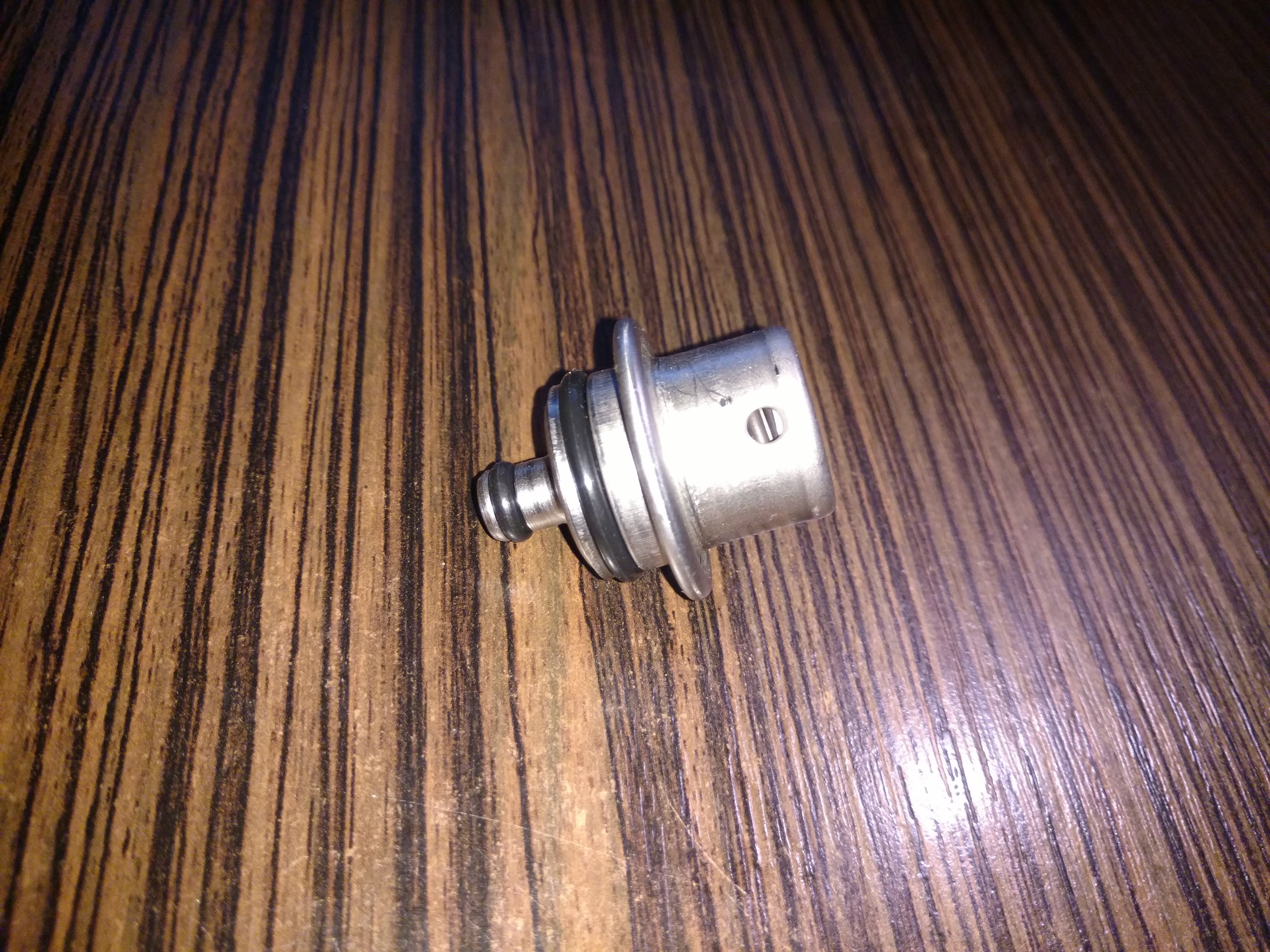

    Witam. Pojawił się problem z odpalaniem po dłuższym postoju. Pompa była nie dawno wymieniana, nieszczelności brak, więc padło podejrzenie na regulator ciśnienia. Regulator jest montowany w pokrywie pompy w baku. Gdy dźwignąłem pokrywę , zauważyłem że benzyna kapie z tego małego otworku z boku regulatora. Czy to normalne, czy regulator jest uszkodzony?

    Pęknieta membrana

    Regulator wymieniony, ciekawostką jest to że nie idzie go kupić w aso Opla. Dorwałem na aukcji jakiś koreański zamiennik za 35zł i działa.
