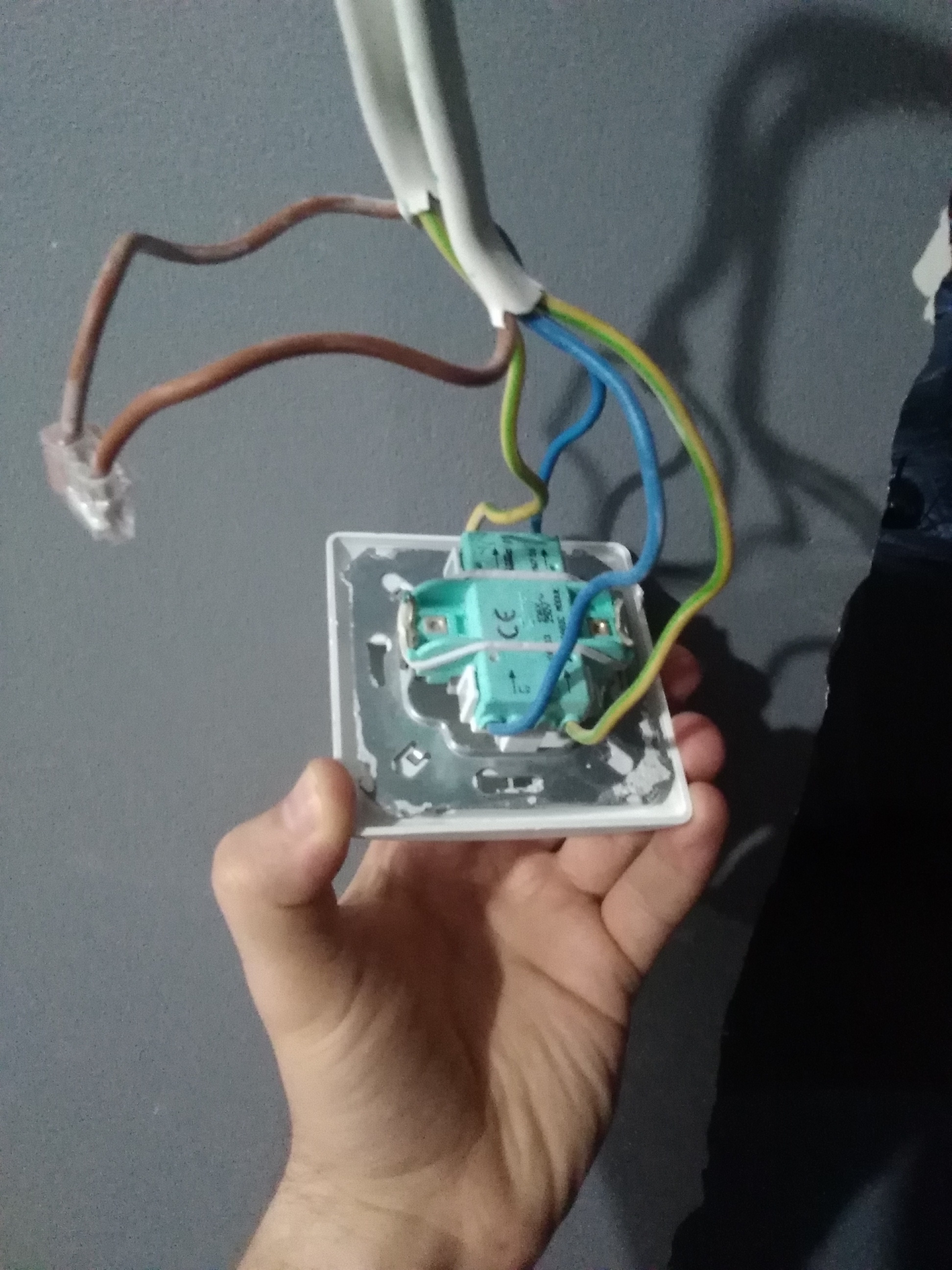

    Podczas przerabiania obwodów oświetlenia w mieszkaniu natknąłem się na rozwiązanie jak w załączniku. Jest to jeden z włączników na korytarzu, a oprócz niego zamontowane są dwa przełączniki schodowe. Powiedzcie, czy jest to jakieś powszechnie stosowane połączenie, czy fantazja elektryka spowodowana brakiem przełącznika krzyżowego? Dodatkowo, co może być istotne, do kostki jednego punktu wchodzą po dwa przewody każdego koloru.
    Docelowo chodzi mi o usunięcie tego przełącznika ze zdjęcia i zachowanie funkcjonalnych pozostałych dwóch.

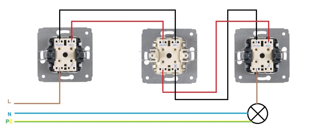

    To
    pavelmurzyn napisał:
    fantazja elektryka
    , bo powinno być tak.
    Jak usunąć przełącznik krzyżowy i zachować funkcjonalność dwóch schodowych?

    To połączenie wskazuje, że żyły brązowe pełnią rolę tzw. fazy powrotnej w kierunku zasilania do lamp/y.
    Niestety tak.
    W jaki sposób chcesz go usunąć :?: puszka łącząca przewody musi gdzieś być umiejscowiona a przewody połącz kolorami.
    Czy macie może schemat takiego układu jak u mnie?
    Ale czego jeszcze nie wiesz co Cie interesuje :?: żyła niebieska i żółtozielona to korespondencyjna pokazane na schemacie w poście #2 jako czarna o czerwona a przewody brązowe jak podał elpapiotr to żyła powrotna do lampy.
