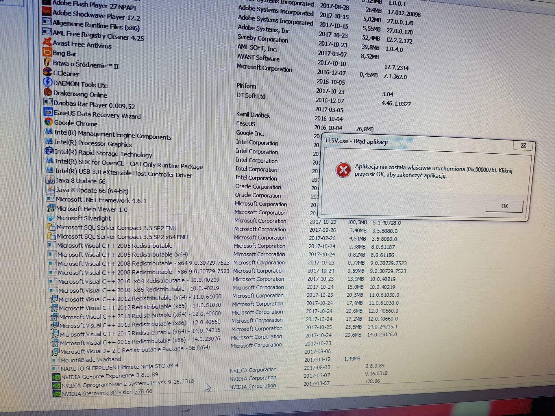

    Od kilku dni zmagam się z błędem :
    Błąd 0xc000007b przy uruchomieniu aplikacji TESV.exe - Skyrim.
    Przeszukałem Google w poszukiwaniu rozwiązania. Nie pomogły podmiany bibliotek dll, odinstalowywanie i ponowne instalowanie .NET Frameworków, czyszczenie rejestru, ani nic co znalazłem w sieci. Temat tego błędu był już poruszany na Elektrodzie. Zastosowałem się do zalecanych rozwiązań, ale i to nie pomogło. Dołączam jeszcze plik z logami z programu ComboFix.

    Odinstaluj wszystkie wersje Microsoft Visual C++ Redistributable i zainstaluj ponownie. Ze wszystkich lat, w wersjach 32 i 64bitowych.

    To też robiłem... Niestety nie pomogło.

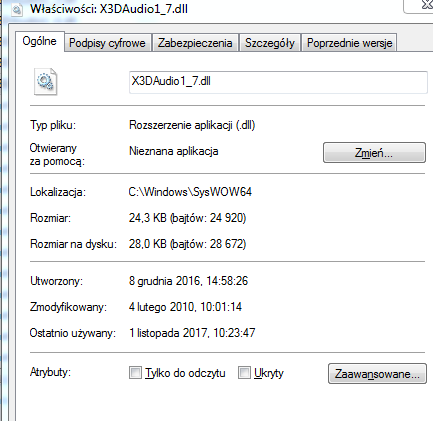

    Rozmiar różni się nieznacznie, ale sprawdzę zaraz.
    Niestety nadal to samo..

    Miales podmienic w przypadku kiedy rozmiar sie zgadza z tym, ktory podalem, wiec nic dziwnego, ze nie dziala. Plik powinien byc w 32bitowej wersji, a jest w 64bitowej.
    Usun z C:\Windows\SysWOW64 plik X3DAudio1_7.dll i skopiuj tam ten wypakowany z zalacznika.
    Pliku c:\windows\system32\X3DAUDIO1_7.DLL na razie nie ruszaj, zostaw tak jak bylo na poczatku.
