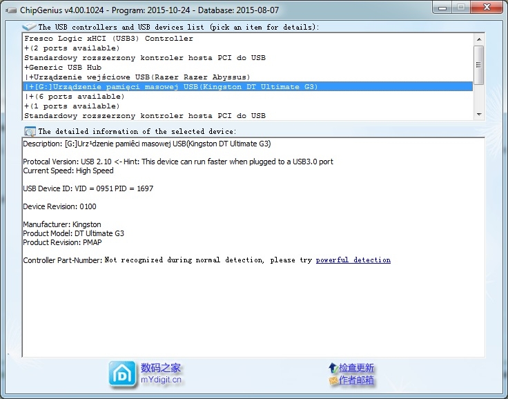

    Pokaż screen z ChipGenius.

    Po drugiej probie odpalenia programu z HP juz nie wykrywal wielkosci, bylo napisane 0mb, po wyjeciu (bezpieczne usuwanie sprzetu) i ponownym wlozeniu zero reakcji. Dioda sygnalizacyjna nie zaswieciu nawet na chwile.
    Description: Urządzenie pamięci masowej USB
    Protocal Version: USB 2.10 <- Hint: This device can run faster when plugged to a USB3.0 port
    Current Speed: High Speed
    USB Device ID: VID = 0951 PID = 1697
    Device Revision: 0100
    Controller Part-Number: Unknown
    Teraz pojawilo sie troche wiecej danych;
    Pendrive Kingston DataTraveler Ultimate3.0 G3 64GB - partycja RAW

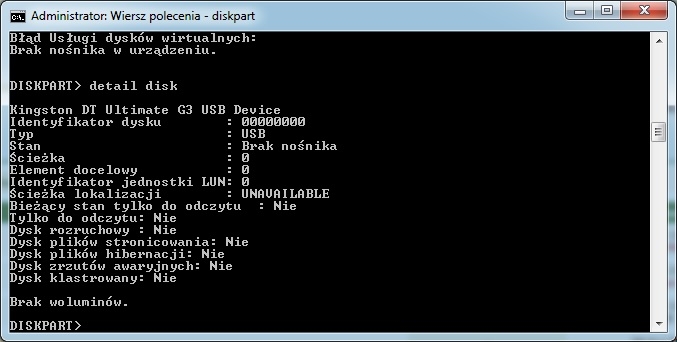

    Witam Kolege,
    Ponizej screen z programu
    Dodam screen z programu diskpart jeśli cokolwiek pomoże
    Bardzo dziekuje za pomoc

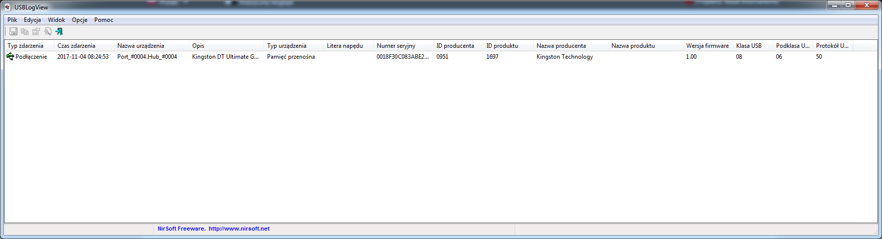

    Zróbmy jeszcze to:
    1. Odłącz tego pendrive'a (i inne też) i zastosuj FIX Win USB 7-10 (pokaże go, to "zaptaszkuj" -> przedstaw zrzut ekranu do analizy).
    https://www.elektroda.pl/rtvforum/topic3269339.html#16214586
    2. Podłącz ponownie i uruchom USB Device Tree Viewer, przedstaw zrzut ekranu.
    https://www.elektroda.pl/rtvforum/topic3394285.html#16808953
