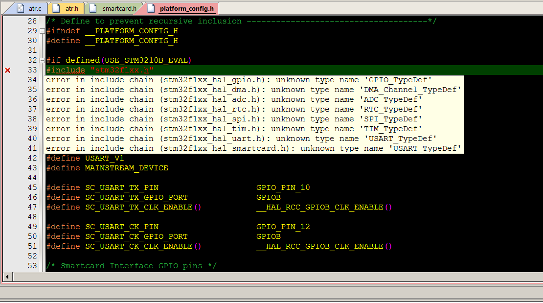

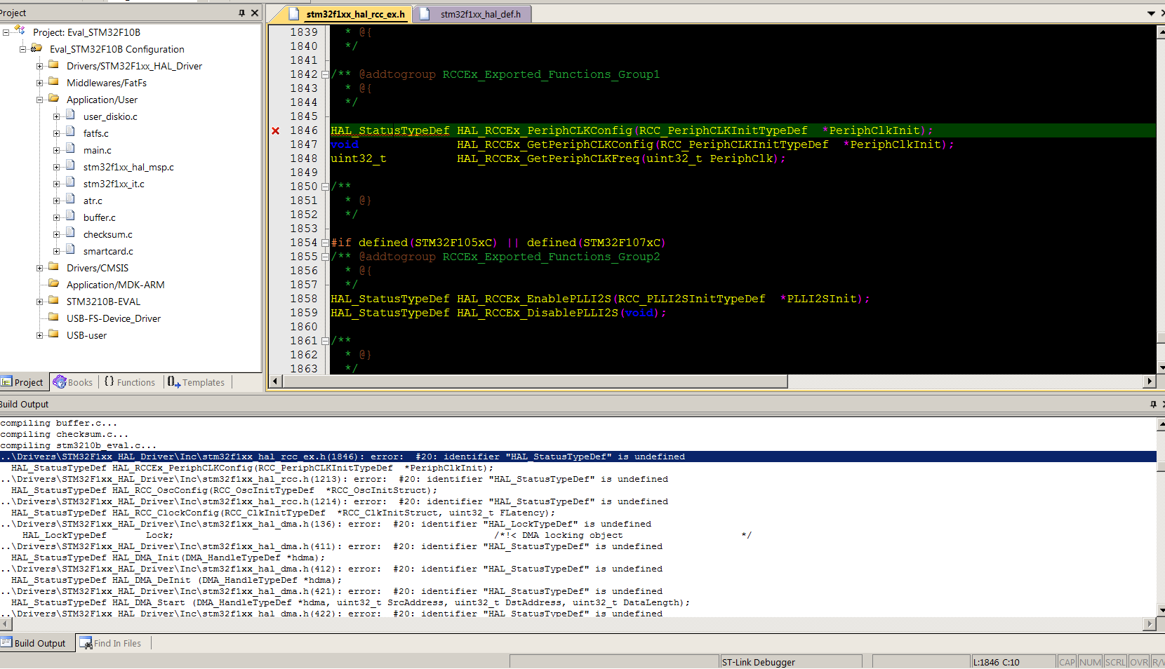

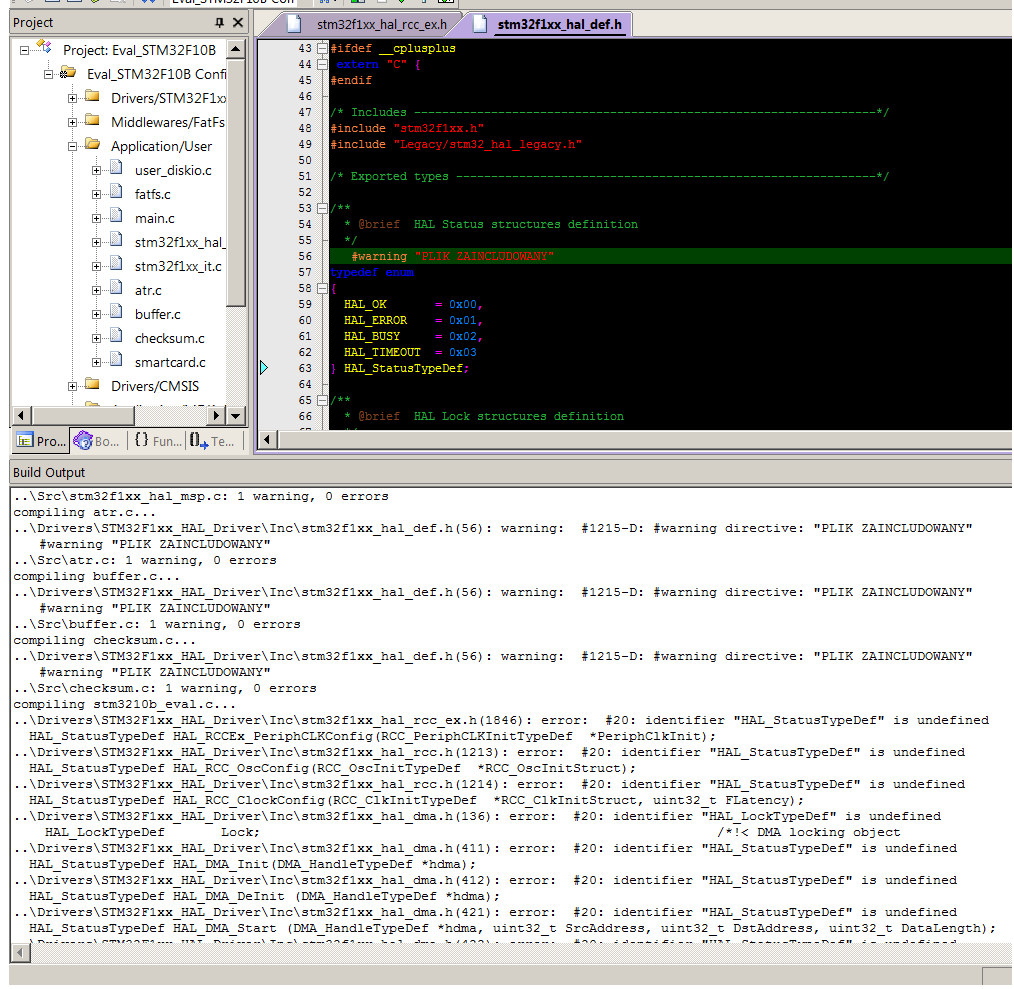

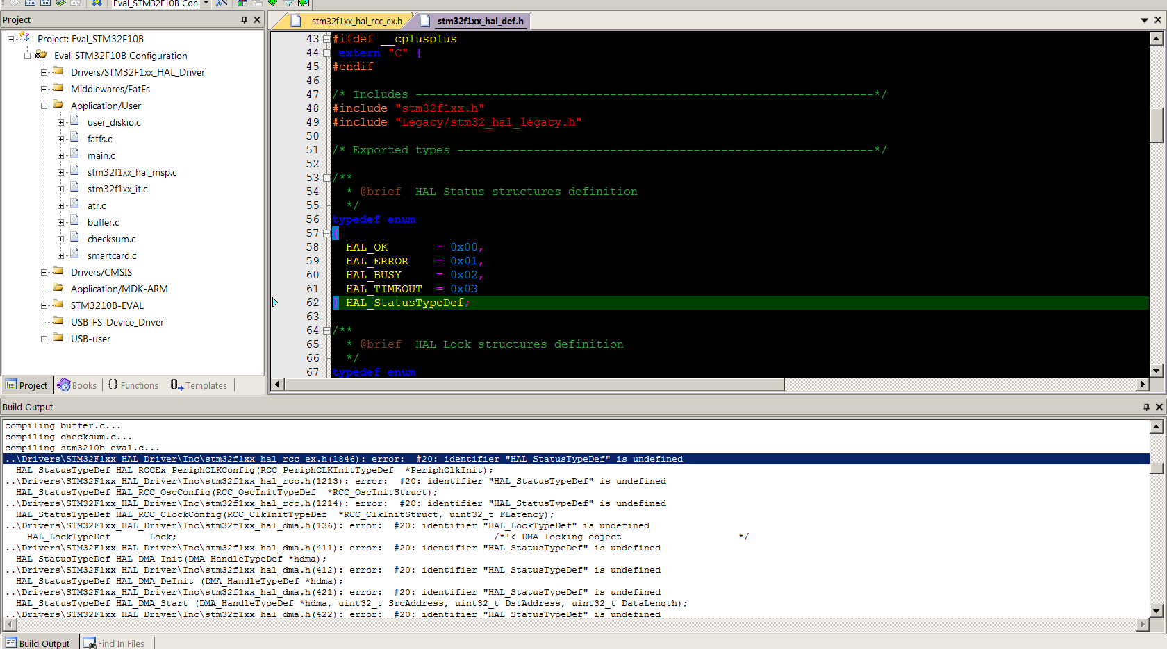

    Po rozbudowie projektu i dodaniu wielu plików źródłowych i nagłówkowych pojawił mi się dziwny problem.
    STM32F103 uVision5 error: #20: identifier is undefined
    Oczywistym powodem takiego błędu jest brak pliku nagłówkowego ale u mnie ten plik nagłówkowy jest jawnie dodany.
    I teraz jeśli utworze nowy plik nagłówkowy i do niego skopiuję definicję nie widzianej w sofcie nazwy i zainkluduje to do pliku źródłowego w którym kompilator widzi problem to zgłasza redefinicję - nagle widzi obie definicje.
    W czym może być problem, czyżby Keil zrobił jakaś niedoróbkę ?

    Czy masz tam plik stm32....._conf.h w którym są na górze wszystkie używane headery? Część powinna być zakomentowana, a część nie. Spróbuj też usunąć #IFDEF w tym pliku .....hal_def.h, być może już gdzieś wcześniej był użyty ten plik nagłówkowy.

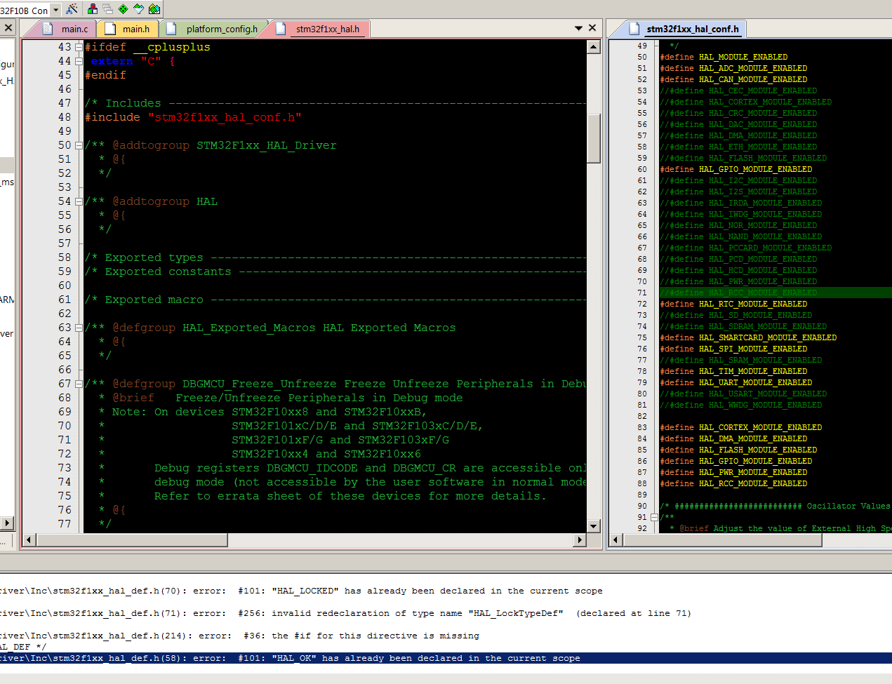

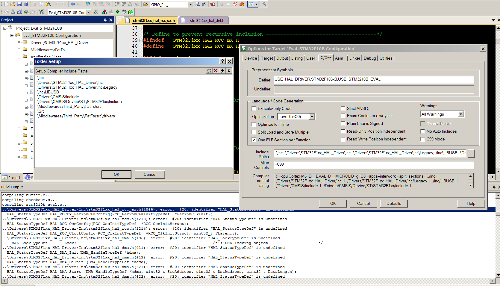

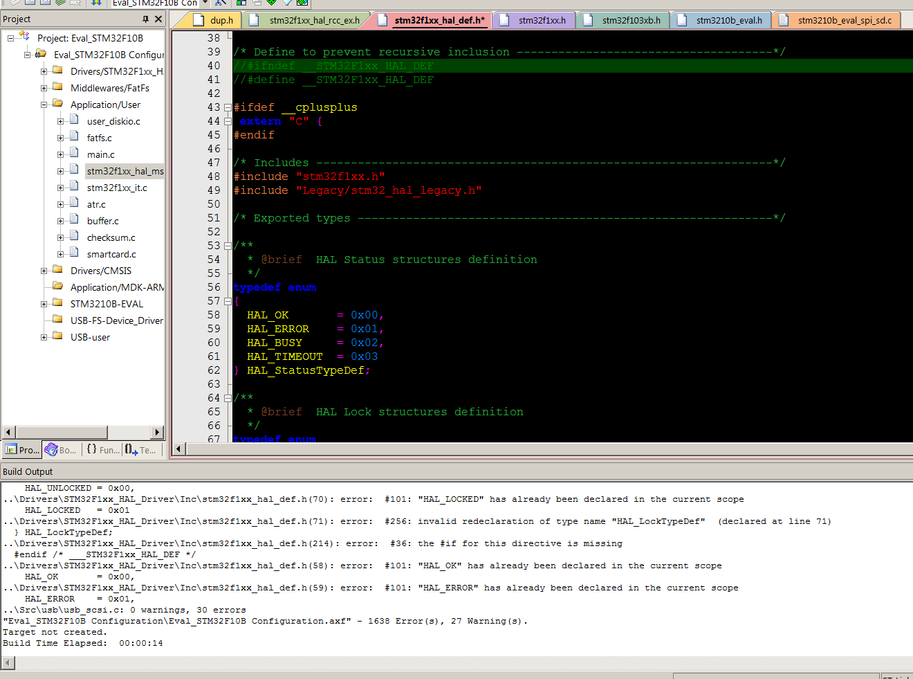

    bartosz.tarnowski
    Posty: 418
    Pomógł: 26
    Ocena: 30
    usuniecie
    #ifndef __STM32F1xx_HAL_DEF
    #define __STM32F1xx_HAL_DEF
    skutkuje zgłaszaniem błędu ... already declared in current scope co widac ponizej
    Plik STM32F1xx_HAL_CONF mam zaincludowany
    Pozostaje mi rozrysować drzewo includowania się plików nagłówkowych

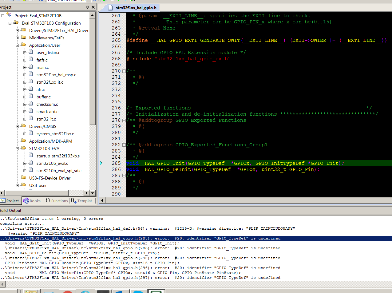

    bartosz.tarnowski
    Posty: 418
    Pomógł: 26
    Ocena: 30
    wpadłem na lepszy pomysł.
    Moge wykorzystać dyrektywe #warning
    Wstawiłem ją w tym pliku nagłówkowym którego braku widoczności czepia się kompilator.
    Efekt poniżej - ten plik jest dodawany az 55 razy a i tak sypie błędami ze nie widzi zdefiniowanego typedef

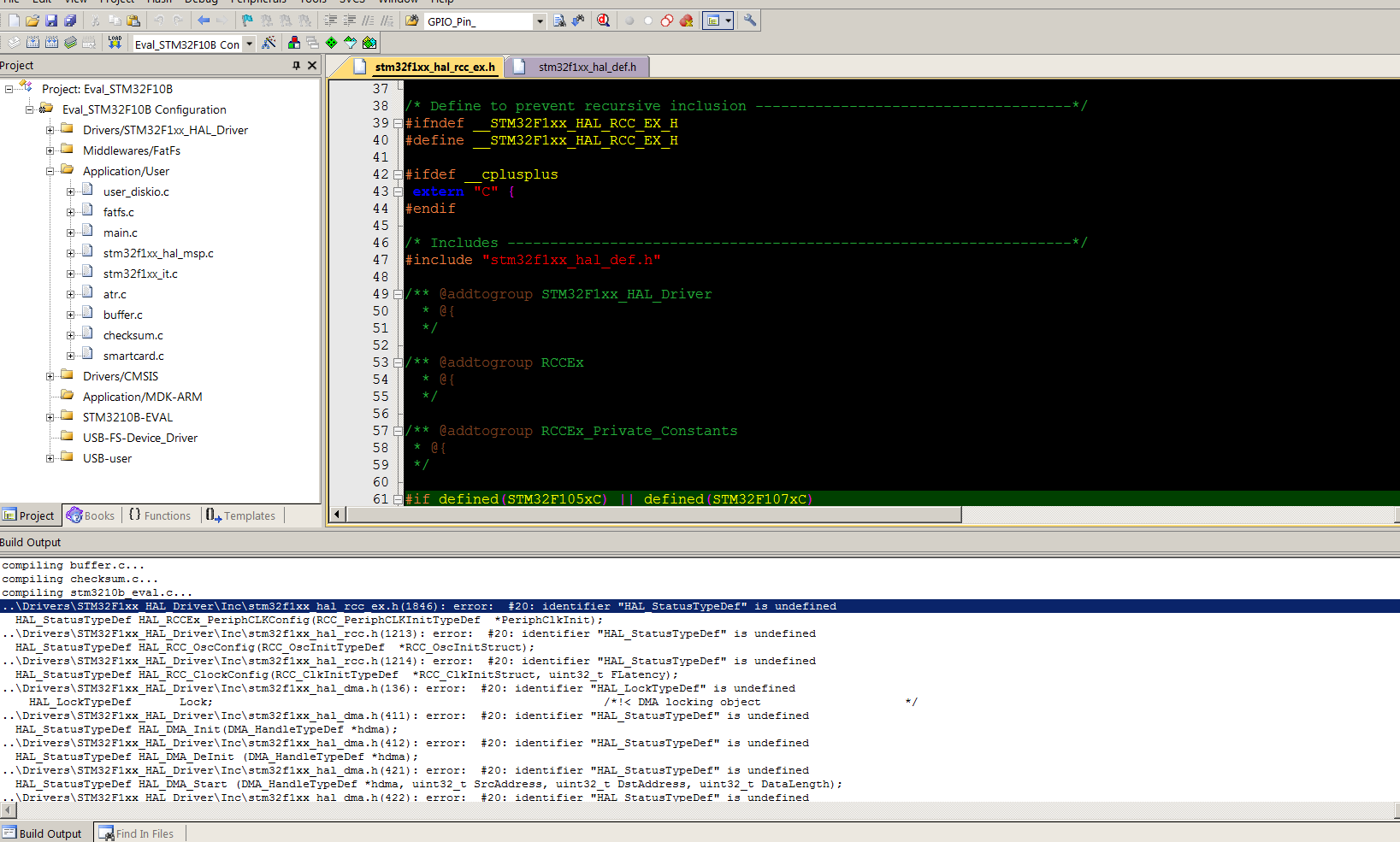

    To są właściwie 3 połączone projekty.
    FAT utworzony z CUBE oraz dwa inne jeden na HAL drugi starszy na CMSIS.
    Pierwsze scalenie dwóch projektów przebiegło pomyślnie.
    Teraz dołożyłem USB mass storage na CMSIS.
    Porządek oczywiście że potrzebny, a i okazja jest aby wgryźć się w logikę i kolejność includowania, niby to takie proste a nie do końca.
    Faktycznie pominąłem pewną definicję.
    kolejna sprawa to błąd widoczny poniżej

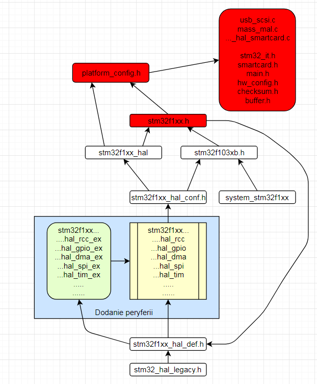

    Rozrysowałem strukturę includowania headerów.
    Na czerwono zaznaczyłem miejsca w których kompilator sygnalizuje "error in include chain". Nie widzi miedzy innymi definicji typów peryferii XXX_TypeDef a tymczasem jak widać na załączonej strukturze headery peryferii znajdują się w łańcuchu includowania. Strzałki wskazują kierunek dołączenia headera.
    Natomiast konkretne błedy z listy odnoszą się do poszczególnych headerów peryferii jak widać poniżej
