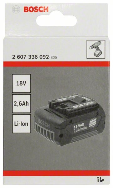

    Ogniwa są od podkoszarki Bosch oraz kilka od laptopa.
    Jako, że wysiada mi akumulator od odkurzacza muszę sprawdzić które ogniwa są do wymiany i podmienić ogniwami od podkoszarki/laptopa.
    Parametry akumulatora:
    18650 Li-Ion testowanie ogniwa - 300mA czy więcej?

    Od laptopa do odkurzacza nie używaj bo to nie ten próg poboru prądu. Od podkaszarki jak najbardziej... Pewnie siedzą w niej wysokoprądowe (min. 8A ciągłego) ogniwa Samsunga.
