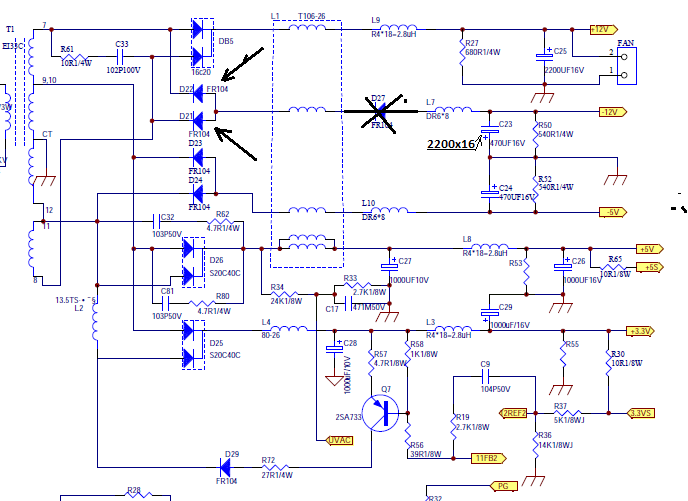

    Witam chce przerobić stary zasilacz od komputera na zasilacz warsztatowy. I tu takie pytanie jak zrobić na wyjściu 24v czy moge użyć 12v i -12v? Powinno wyjść 24v
    A jeśli tak czy zasilacz da radę
    Parametry zasilacza standardowe moc 350W
    Tak, tyle będzie , ale prąd z wyjścia -12 V jest rzędu 0,5 A , więc taki zasilacz będzie " słaby " . :cry:

    Musisz sprawdzić ile konkretnie amper jest na wyjściu -12 V twojego zasilacza ( z tabliczki , lub z Googla ) . Krótkotrwałe przeciążenie o 30 % nie powinno spowodować uszkodzenia.
    Możesz też poszukać w sieci sposobów na przeróbkę zasilacza , aby dawał większe napięcie i duże prądy. Ale taka przeróbka to raczej dla bardziej doświadczonych elektroników .

    W wielu ATX 350 dla prostownika minus 12V wykorzystują się diody FR104 - FR107 z maksymalnym prądem 1A, co i wywołuje ograniczenie prądu na tym poziomie.Dla obu prostowników wykorzystują się jednakowe uzwojenia transformatora. Wystarczy zamienić diody wskazanego typu na diody, które wykorzystują się w prostowniku plus 12 V i maksymalne prądy obu prostowników będą jednakowe.
