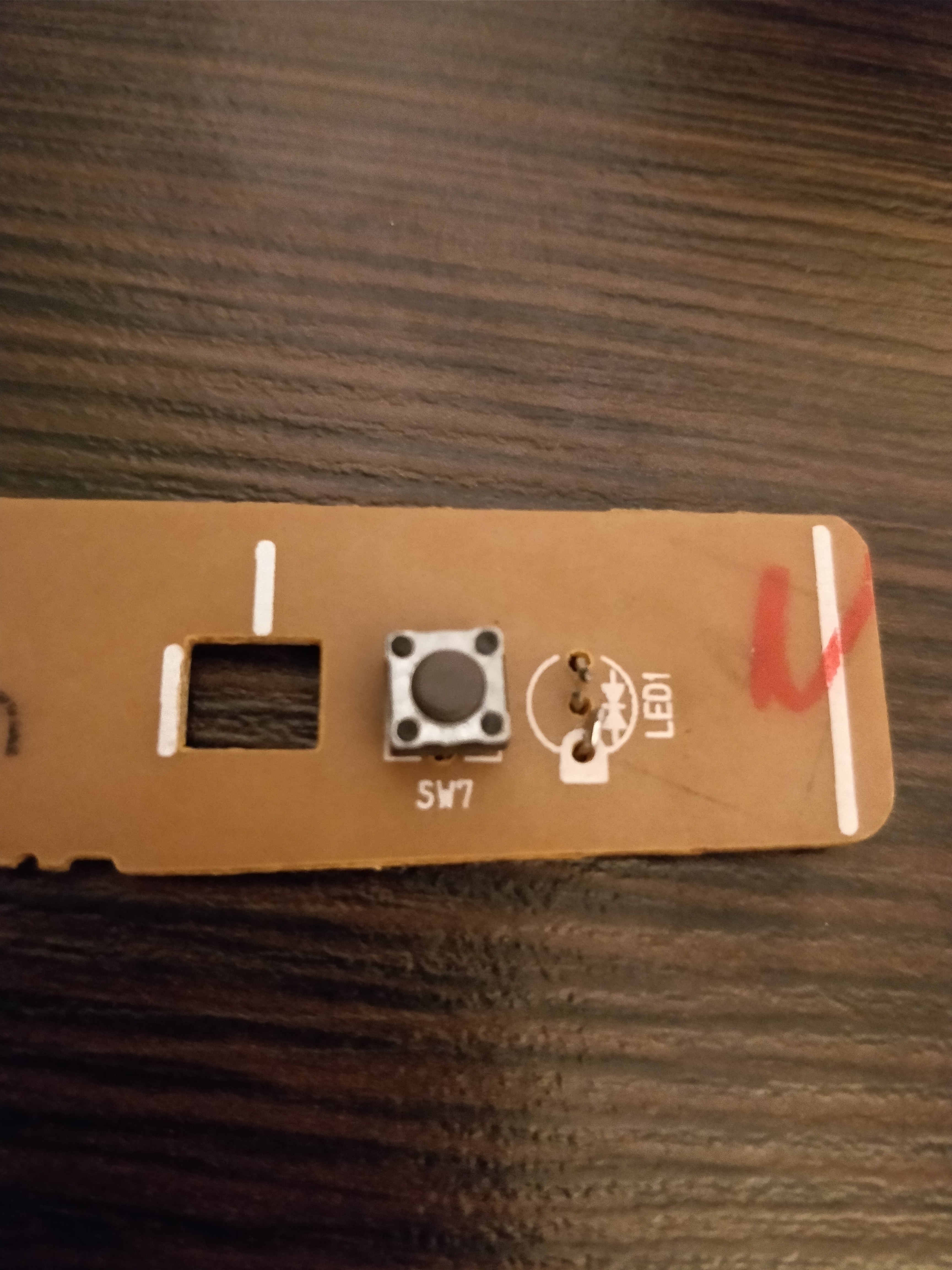

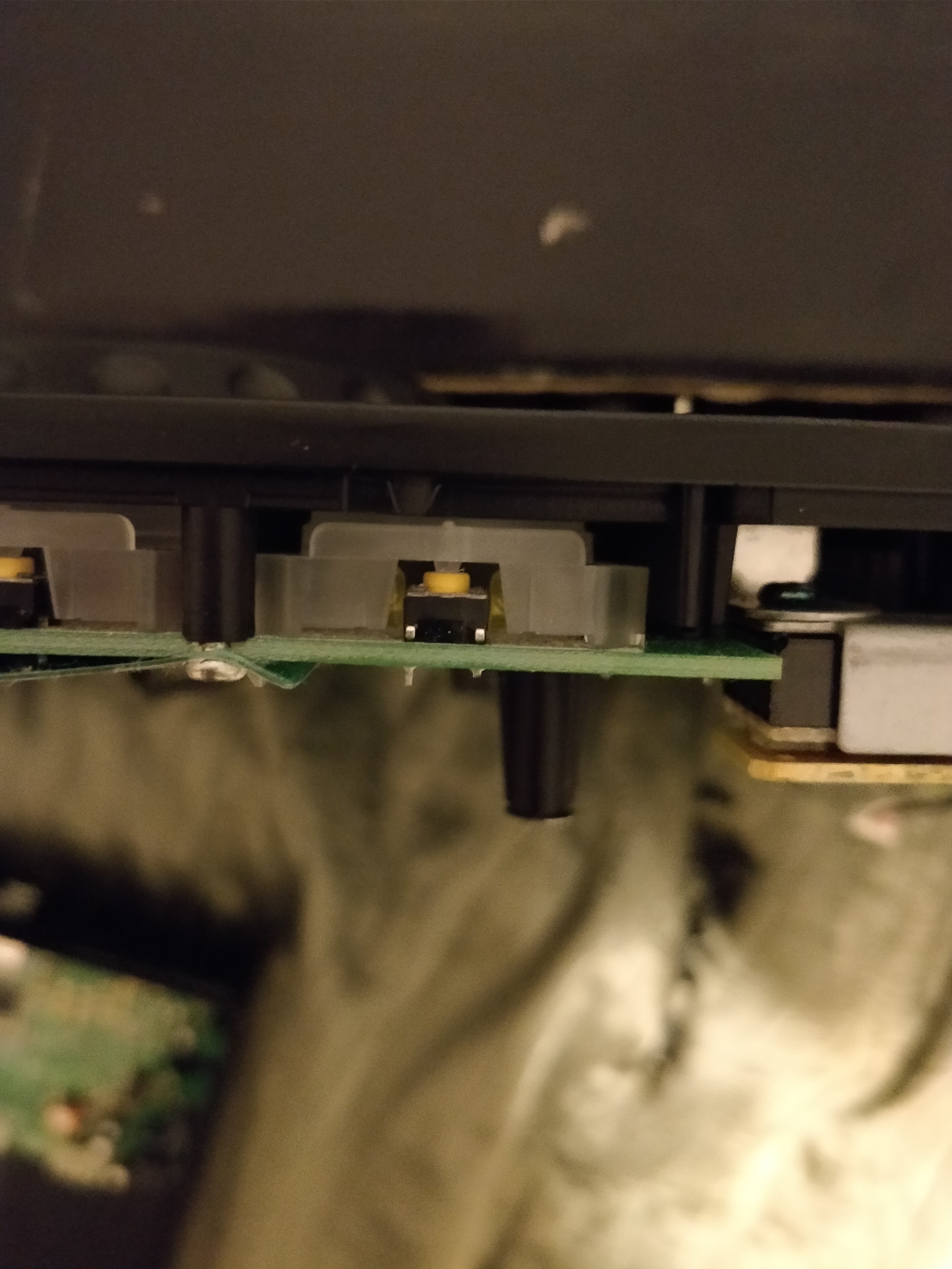

    Witam! Kupiłem kontroler MIXAGE IE MK2. Okazuje się ,że przycisk strasznie ciężko działa i myślę nad jego wymianą i chciałbym zapytać czy wymiana pomoże i czy mogę wstawić taki przycisk jak na zdjęciu niżej. Ogólnie przyciski wyglądają bardzo podobnie tylko kolory inne, ale nie wiem czy mają one jakieś parametry i czy mogę obojętnie jaki przelutować. Wie ktoś może jak taki przycisk się nazywa gdyby zaszła potrzeba wymiany kolejnych i jeżeli to możliwie. Żółty od kontrolera a czarny znalazłem w domu. Dodaję w załączniku

    Są to tact switch'e, kolor nie ma większego znaczenia, ważna w tym wypadku jest wysokość główki przełącznika. Wymiana może pomóc, z czasem blaszka w środku przełącznika traci swoje właściwości sprężyste i nie działa on jak powinien.

    Ten żółty ma chyba nóżki na bokach a ten czarny na środku także chyba nie spasuje mi to do środka tego kontrolera. Dostanę w sklepie elektronicznym coś takiego?

    Jeśli to jakiś sklep z częściami to na pewno. ;)
