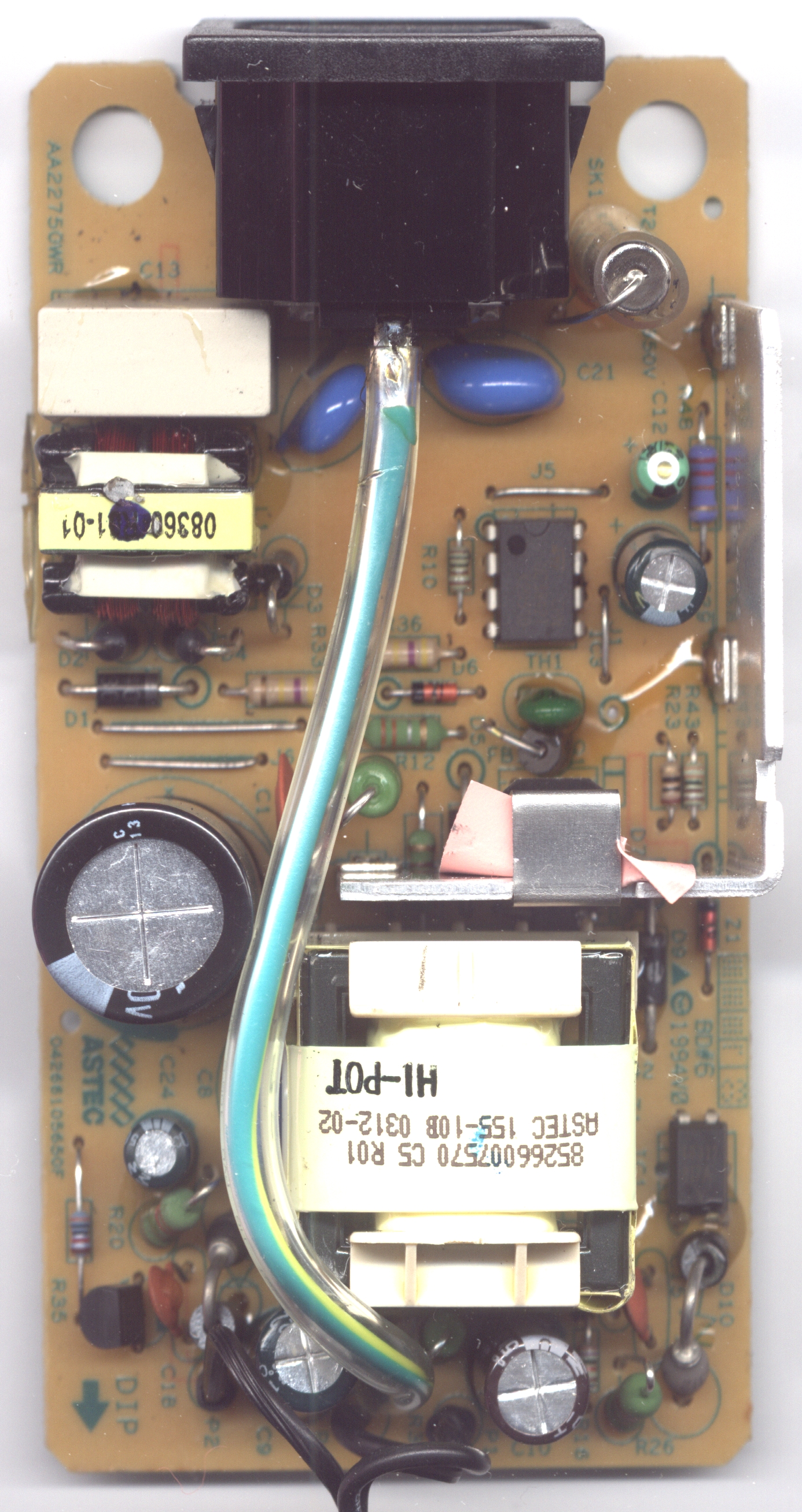

  • #2 2439662
    raddeon
    Poziom 19  
    Posty: 507
    Pomógł: 23
    Ocena: 42
    Mam identyczny problem wszystkie elemęty wyglądają ok napięcie na kondensatorze 315V na 7 nóżce układu UC3842T - 14V. Może ktoś dysponuje schematem do niego. Proszę o pilny kontakt. Przesyłam zdjęcia zasilacza.

  • #3 2440012
    gosp
    Spec od drukarek
    Posty: 441
    Pomógł: 39
    Ocena: 45
    Polecam na początek sprawdzenie i ewentualną wymianę kondensatorka -
    C-12 i tego drugiego zaraz obok niego elektrolita, którego numerka nie mogę dojrzeć na zdjęciu, poza tym trzeba sprawdzić czy nie pozmieniały się wartości rezystorów.
    P.S. jak na moje oko, to zbyt się bardzo grzeje wszystko w środeczku i do tego radiatorek jest malutki - toteż każdy z tych zasilaczy ledwo dożywa końca gwarancji.
  • #4 2447106
    raddeon
    Poziom 19  
    Posty: 507
    Pomógł: 23
    Ocena: 42
    Odpiołem nóżkę 7 układu scalonego i zmierzyłem na niej płytce napięcie było 22V a przy podłączonej jest nie całe 14V, podejrzewam że to układ się zepsuł
  • #5 2462148
    raddeon
    Poziom 19  
    Posty: 507
    Pomógł: 23
    Ocena: 42
    Jednak zasilanie wystarcza wyschnięty był malutki kontek C21 1u/50V

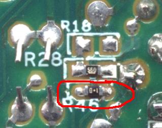

  • #20 3593677
    dannnek
    Posty: 139
    Pomógł: 2
    Ocena: 5
    na załaczonych fotkach znalazłem wartosci rezystorów ale nie wiem jaka jest wartosc rezystora którego zaznaczylem na rysunku:
    • Naprawa zasilacza do hp 3650 . 1.JPG (16.5 KB) Musisz być zalogowany, aby pobrać ten załącznik.
  • #21 3595466
    tomek2000
    Poziom 24  
    Posty: 877
    Pomógł: 25
    Ocena: 174
    Ten R46 u mnie był chyba zworą. Tranzystory Q2 i Q3 - zwykłe NPN
