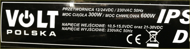

  • #3 17050943
    Grejbin
    Posty: 4
    Ocena: 2
    U mnie poszły już dwie ładowarki przetwornica Ips 600 Duo 300w/600w .
    Pewnie przyczyna tego chyba jest taka jak napisał kolega poniżej.

    Panowie, czy ja źle kojarzę, tu chodzi o ładowarkę do szczoteczki, one się psują, a nie przetwornica. A jakie napięcie jest na biegu jałowym przetwornicy?

    Grejbin
    Posty: 4
    Ocena: 2
    Tylko że ta przetwornica Ips jest chyba sinusoidalna tak psują się ładowarki do szczoteczki przetwornica hula jak zła

    To jest ładowarka, podstawa szczoteczki to chyba normalne. Ładowanie polega na przenikaniu pola magnetycznego z jednej cewki podstawy do drugiej cewki, która mieści się w szczoteczce. To tak mniej więcej.
    A przyczyna palenia podstawy ładowania może być w przetwornicy samochodowej. Podstawa szczoteczki pobiera mały prąd i dostaje z kopa za wysokie napięcie i się jara.
