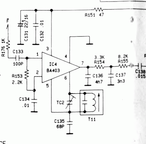

    Ten 75-777 to jakiś ręczniak ale nie mogę znaleźć schematu do niego. W każdym bądź razie musisz sprawdzić tranzystor od squelcha, który zwiera do masy wejście przedwzmacniacza m.cz. - może on być przebity (rzadko się zdarza, jednak miałem kilka takich przypadków). Można przerobić radio na FM, ale większość CB-stów używa modulacji AM (zwłaszcza kierowcy). W odbiorniku trzeba dołożyć stopień demodulatora FM, na przykład taki (z Alana 100+) :
    • ONWA AM 2-6122-11, MIDLAND 75-777 - schematy i zmiana modulacji na FM? fm_demod.gif (43.86 KB) Musisz być zalogowany, aby pobrać ten załącznik.
