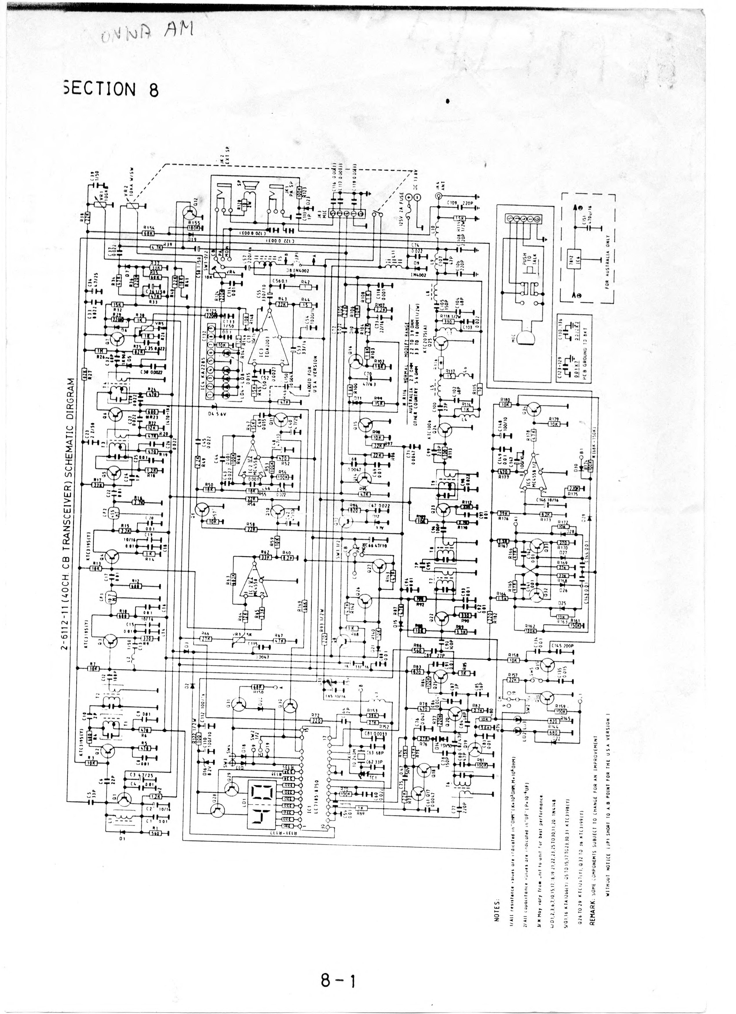

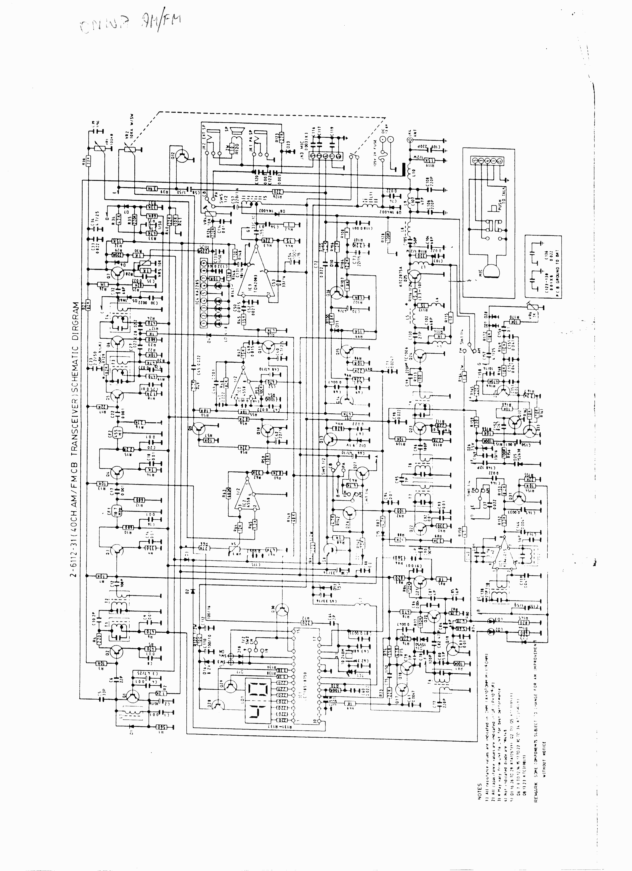

Gdzie znajdę schemat do CB ONWA? Potrzebna pomoc w odkodowaniu.
Radiowiec 2 15 Sie 2021 13:36 1671 13
  • #1 19564801
    Radiowiec 2
    Posty: 2411
    Pomógł: 93
    Ocena: 235
    Witam Kolegów! Potrzebuję schematu do "grubej" ONWY. Mam, ale tak schowałem, żeby nie zginął, że niepodobna znaleźć. Owszem, jest tutaj, ale mój komputer żadną miarą nie daje się namówić do obsługi programu DEJAVU. Dlatego bardzo proszę, żeby ktoś łaskawie odkodował i był uprzejmy zamieścić. Chętnie poratuję punktami za pomocny post. Objaw jest taki, że po naciśnięciu nadawania na tor mikrofonowy nanosi się szum jakby z kabiny samochodu i u korespondenta tak słychać. Natomiast mikrofon "na aby aby" . Muszę to poprawić, dlatego potrzebuję tego schematu. Proszę o pomoc. Pozdrawiam R-2. :D
    Której "grubej"?
    Były dwie wersje:
    AM,
    AM/FM
    #3 19564882
    SP5IT
    Posty: 11573
    Pomógł: 1296
    Ocena: 1671
    djvu czyta www.irfanview.com
    Schematy obu w załączniku.
    • Gdzie znajdę schemat do CB ONWA? Potrzebna pomoc w odkodowaniu. onwa am.fm 1.gif (532.8 KB) Musisz być zalogowany, aby pobrać ten załącznik.
    • Gdzie znajdę schemat do CB ONWA? Potrzebna pomoc w odkodowaniu. onwa am 2.gif (2.58 MB) Musisz być zalogowany, aby pobrać ten załącznik.

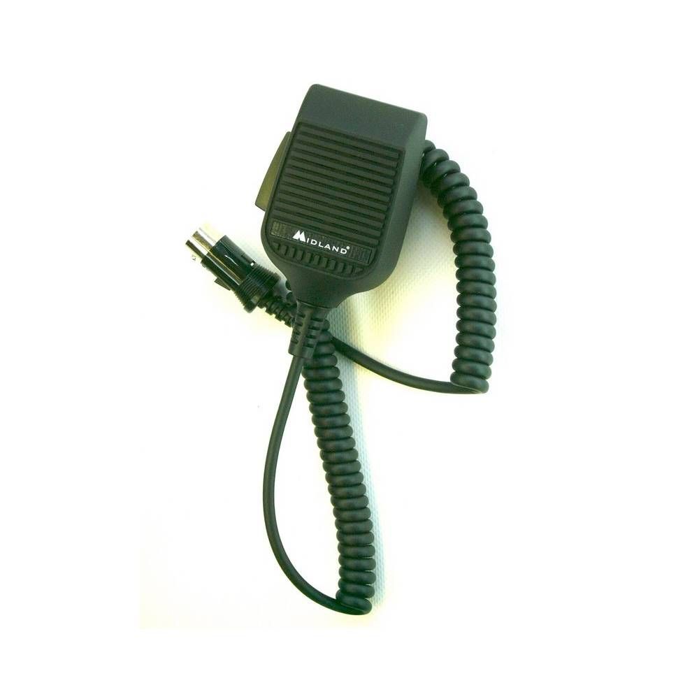

    Hektar Zahle.r
    Poziom 30  
    Posty: 1322
    Pomógł: 141
    Ocena: 262
    Taki masz ten mikrofon ? Modulacia z tego jest do bani. Utylizacja tego syfilisu w trybie natychmiastowym.
  • #11 19570717
    Radiowiec 2
    Posty: 2411
    Pomógł: 93
    Ocena: 235
    Wymieniłem mikrofon na analogicznej wielkości ale od telefonu. Robiłem tak kilkanaście razy. Super to działa! Najlepsze były wkładki od aparatów na kartę typu URMET. Pracowałem na serwisie i miałem tych skasowanych słuchawek sporo. Mikrofony rewelacja!
    Oj tam, oj tam, zaraz do utylizacji. :cry:
    gumisie napisał:
    Po tylu latach używania, warto byłoby wymienić wkładkę, oraz ten przewód o kiepskiej jakości.
  • #13 19572994
    Hektar Zahle.r
    Poziom 30  
    Posty: 1322
    Pomógł: 141
    Ocena: 262
    Niewykluczone, że nędznej jakości ekran przewodu sygnałowego sprzyja wzbudzeniom. Czołówka najgorszych mikrofonów. Czego byś nie zrobił z tym mikrofonem, to zawsze będzie źle. Modulacja jest nieludzko niewyraźna i ten mikrofon nadaje sie tylko do utylizacji. Kup coś takiego i po problemie.
