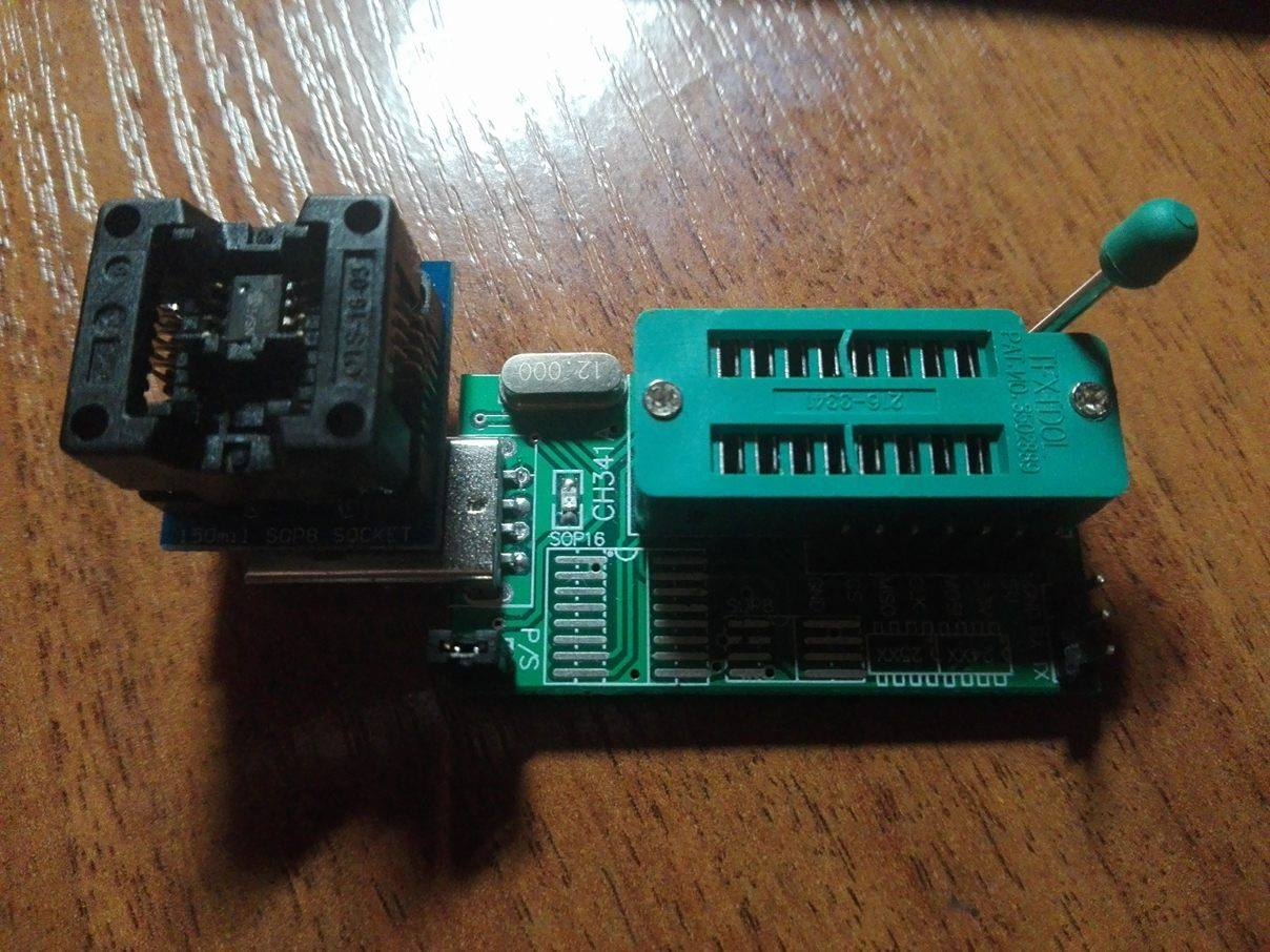

    Koledzy podpowie ktoś jak tym programatorem odczytać albo zapisać pamięć 24c02? 24c04 idzie bez problemu ale to chyba inne napięcia niż w 24c02.

    I ma być mostek na p/s? Bo tak jak pisałem 24c04 normalnie odczytuje i zapisuje a 24c02 nic nie odczytuje. Sprawdzałem na kilku pamięciach. Możliwe że jest coś nie tak z samym programatorem ?

    Pokaż jakim "cudeńkiem" się posługujesz.
  • #9 16818281
    konradzd
    Posty: 126
    Ocena: 25
    Wersja programu 1.18. A cudeńko w załączniku. Robie na podstawce SOP8.Jak odczytać/zapisać pamięć 24c02 programatorem CH341? 24c04 działa bez problemu

    Czy 24C04 sprawdzałeś w tej podstawce? Sprawdź czy nie masz zimnych lutów w podstawce?

    Tak 24c04 sprawdzane w tej podstawce. Jesli to coś podpowie to dokładnie to chce odczytać pamięć b58253.
  • #13 16828566
    Gienek
    Poziom 37  
    Posty: 2776
    Pomógł: 393
    Ocena: 352
    Podejrzewam, że ta pamięć jest wymontowana z jakiegoś sterownika. Ona jest "bardzo oporna" - w układzie działa, a odczytać jej nie można (świadczą o tym informacje zamieszczone w sieci).
    Jeżeli chcesz sprawdzić sam programator, to musisz posłużyć się jakąś nową pamięcią tego typu.

    Ja już dałem sobie spokój. Ten programator sie nadaje widocznie do tego żeby tylko zajmował miejsce w szafce. Kupiłem inny. Te pamięci nie pojdą w tym programatorze to potwierdzone info. Istnieje możliwość przerobienia go ale za dużo zabawy.

    Kupiłeś inny i dało się zaprogramować ? To podaj jaki? Bo rozumiem że nie kupiłeś nowej kości tylko inny programator i poszła ta kość co nie szło jej zapisywać?
  • #17 16925441
    konradzd
    Posty: 126
    Ocena: 25
    Tak. Kupiłem inny programator a dokładnie to Wellon VP390 i programuje bez problemu.
