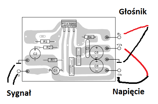

    Z nudów udało mi się skonstruować mój pierwszy wzmacniacz ,lecz nie da się go słuchać trzeszczy (innym słowem pierdzi jak babci kalesony) .Wzmacniacz jest zlutowany "na pająka" .Podaje mu 12 V DC z zasilacza ATX 500 W od komputera. Przez ułamek sekundy po włączeniu go gra normalnie i dopiero po jakiejś 1 sekundzie zaczyta tak dziwnie grać .Testowany na TDA 2050 oraz na TDA 2030A i ten sam problem .
    Oto strona z której zapożyczyłem projekt:
    [url=]http://diyaudioprojects.com/Chip/DIY-TDA2050-Hi-Fi-Chip-Amplifier/TDA2050[/url].
    Z tej strony był brany opis rezystorów oraz kondensatorów.
    Z tego obrazka był lutowany wzmacniacz.. Wzmacniacz na TDA2050/TDA2030 - trzeszczenie po sekundzie działania, zasilanie 12V DC

    Użyj właściwego zasilacza do zastosowań audio lub akumulatora. Zasilacz ATX jest prawdopodobnie na 99% powodem tych wszelkich pisków ,zakłóceń. Jest to przetwornica pracująca na częstotliwości zbliżonej do pasma akustycznego ,nieco powyżej ,z dużą ilością harmonicznych. Próbnie możesz dokonać uruchomienia z małą mocą na baterii ogniw alkalicznych.
    Strona którą podajesz przedstawia zasilacz i wzmacniacz pracujący na zasilaniu napięciem symetrycznym +/- 25 V ?
    zasilacz
    [b]Układ z zasilaniem jednym napięciem powinien być wykonany zgodnie z rysunkien nr 3 "Single Supply Typical Application Circuit" noty aplikacyjnej .
    Jaką wersję zasilania układu zastosowałeś?

    Co do zasilacza to nie jest on powodem raczej na baterii li-on ułożonej w 24v wzmacniacz jedynie co gra głośniej a nadal her czy a co jaką wersie układu zasilania zastosowałeś to nie za bardzo wiem oco chodzi ja po prostu wpiąłem się +/- do kondensatorów c6 bodajże i c5 tych 2 obok siebie i wzmacniacz startuje lecz ten dziwek jest do niczego a dodam jeszcze że bardzo słabo jak na 30w głośnik 8ohm 70w ledwo rusza mębramą
    edit
    Co do zasilacza nie spojrzałem wykonam go i zobaczę czy coś się poprawi a czy zamiast tych kondensatorów 10tyś mogę użyć np 2x1000uf wtedy będę miał 2000 i zastosować wydajniejsze trafo a zamiast mostka to diody dużej mocy 10a już chyba wiem co zrobiłem nie tak mam brak napiecia ujemnego na wzmacniaczu

    Obawiam się ,że nie za bardzo rozumiesz zasilania symetrycznego. Jeżeli użyłeś pojedynczego zasilania do wzmacniacza z zasilaniem symetrycznym ,to wzmacniacz co najwyżej próbuje pracować , wzbudza się ,pracuje przenosząc jedną połówkę sinusoidy.

    PROBLEM ROZWIĄZANY PODPIĄŁEM NAPIĘCIE - Z ZASILACZA ATX I WSZYSTKO ŚMIGA dzięki za pomoc
