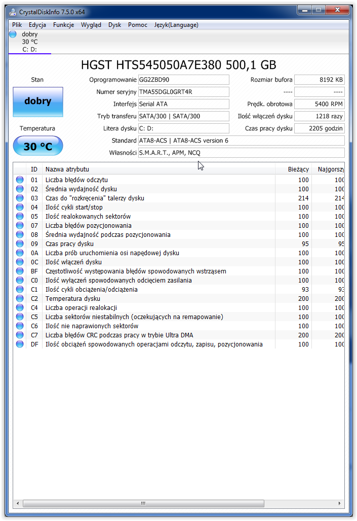

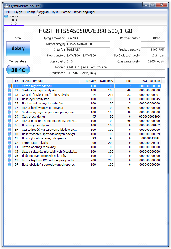

    Zamieść screen z programu CrystalDiskInfo.

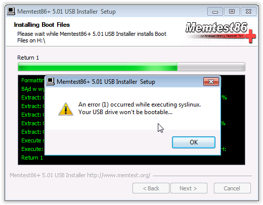

    Niebieskie okno systemu, duże zużycie RAM i CPU, Word i Excel się wyłączająNiebieskie okno systemu, duże zużycie RAM i CPU, Word i Excel się wyłączają
    Podczas instalacji wyskoczyło to :
  • #9 16833700
    Kasek21
    Posty: 45557
    Pomógł: 4965
    Ocena: 3516
    Wszystko wygląda na uszkodzony moduł pamięci RAM.

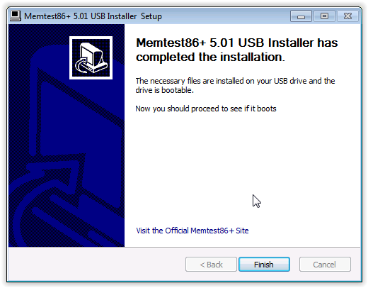

    Na innym laptopie udało się bez problemowo zainstalować teraz będę wchodził w biosa i ustawiał botowanie.

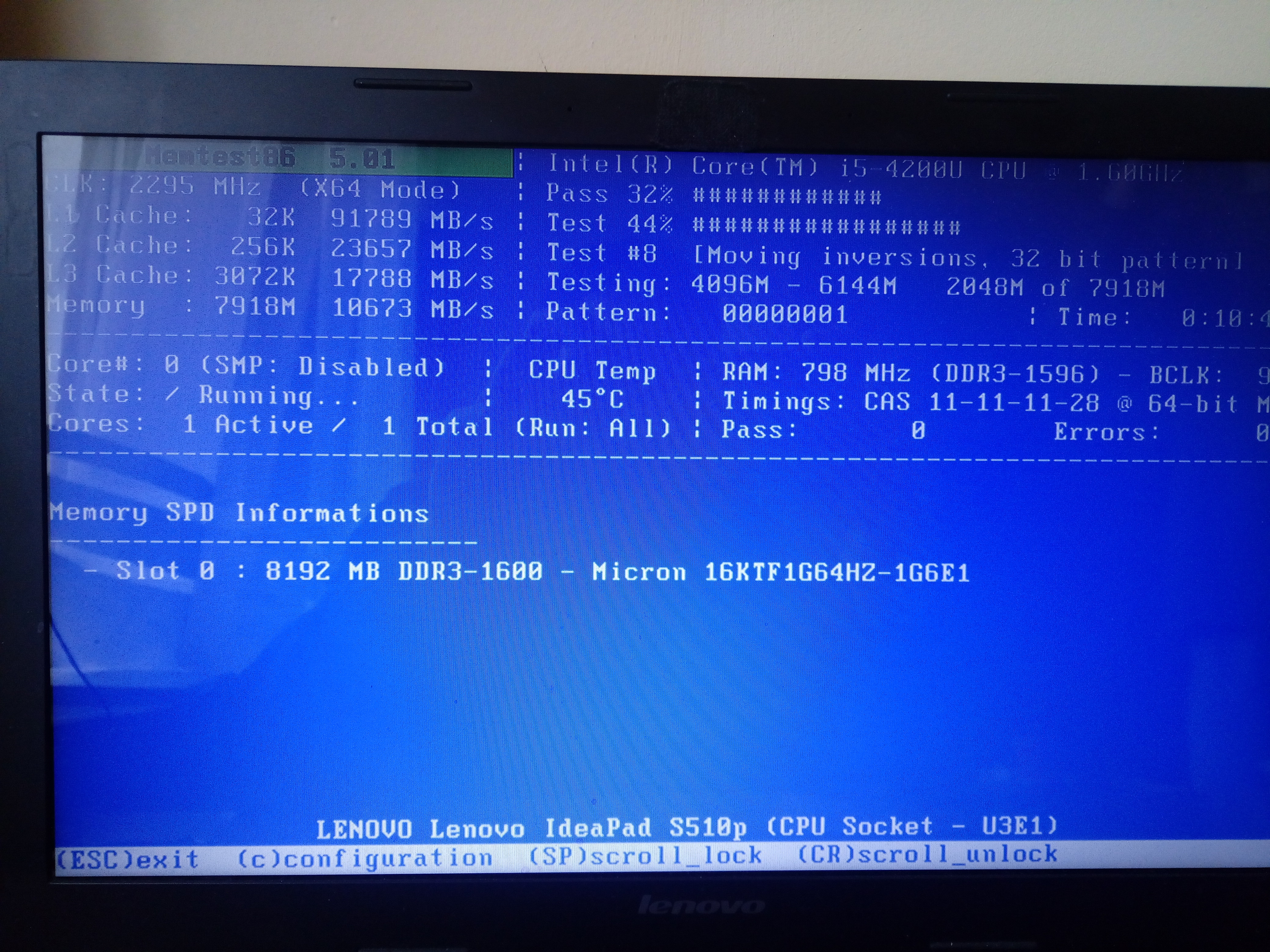

    Działało i czas sie zatrzymał (proces stanął)
    Na 0:03:23
    • Niebieskie okno systemu, duże zużycie RAM i CPU, Word i Excel się wyłączają IMG_20171119_111205.jpg (2.46 MB) Musisz być zalogowany, aby pobrać ten załącznik.
    • Niebieskie okno systemu, duże zużycie RAM i CPU, Word i Excel się wyłączają IMG_20171119_110638.jpg (3.19 MB) Musisz być zalogowany, aby pobrać ten załącznik.
  • #19 16833846
    Kasek21
    Posty: 45557
    Pomógł: 4965
    Ocena: 3516
    Spróbuj jeszcze raz jak będzie to samo to zamieść screen z programu HWiNFO64 po 10min. działania systemu operacyjnego. (tak aby było widać wszystkie parametry).
