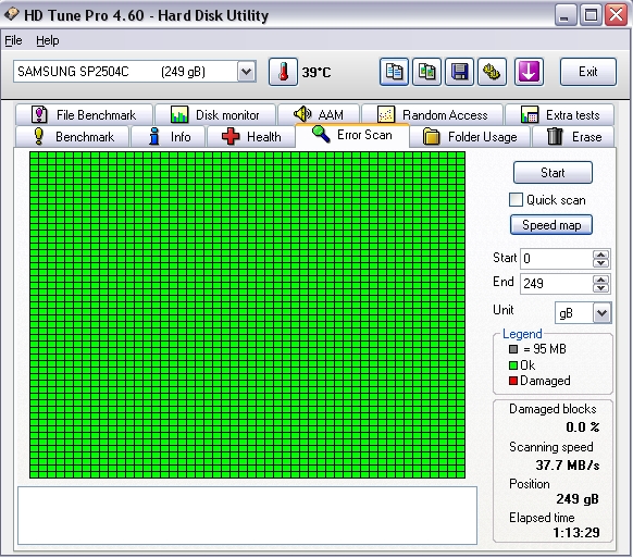

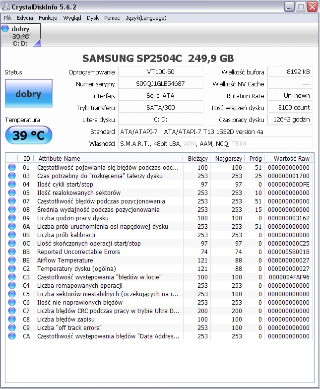

    Posty: 45647
    Pomógł: 4979
    Ocena: 3545
    Jakiego antywirusa używasz?
    Daj screen z CrystalDiskInfo.
  • #9 12647786
    Rudobrodymati
    Posty: 10
    Panda Global Protection 2013
    Screen dodany.

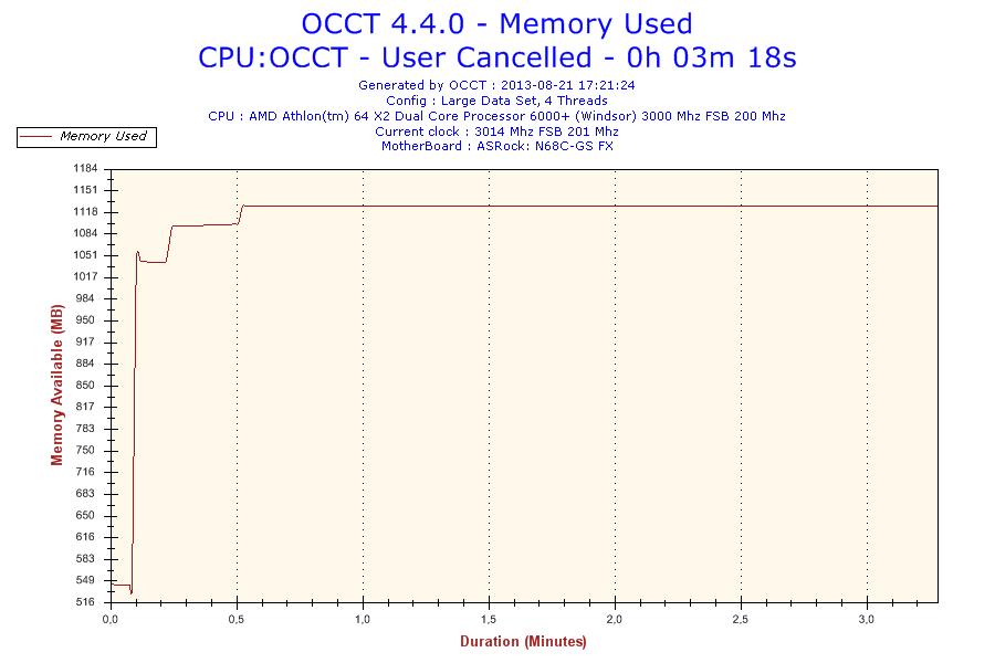

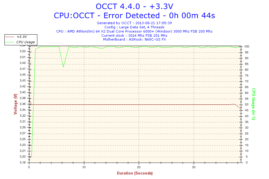

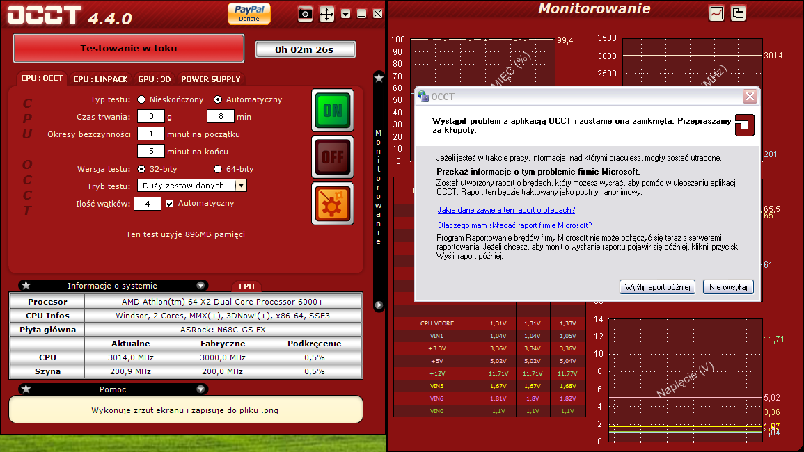

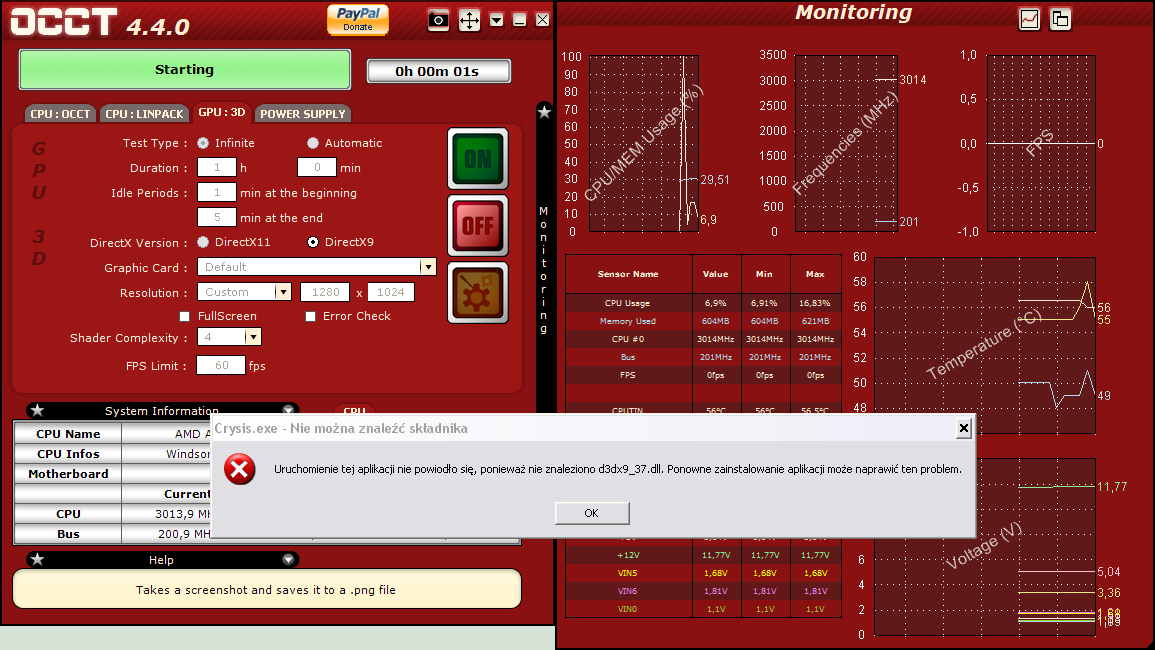

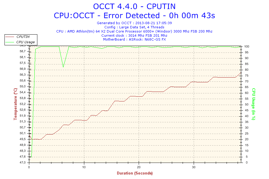

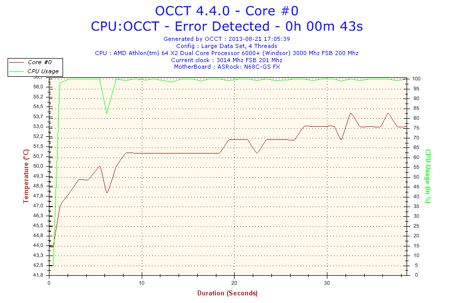

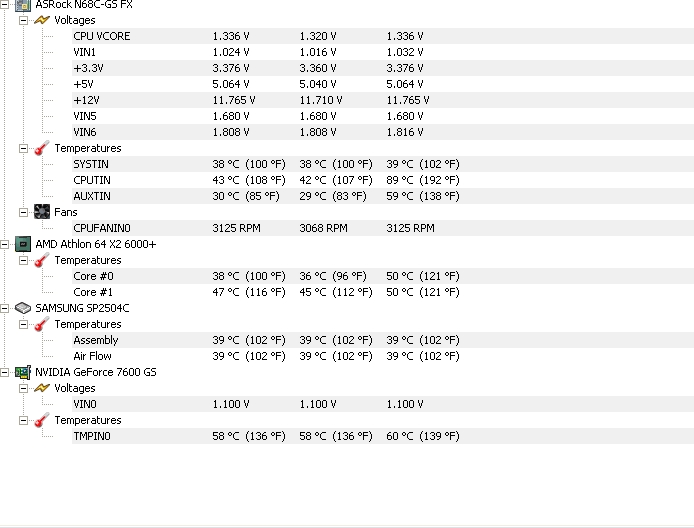

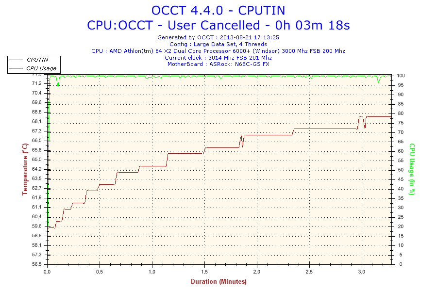

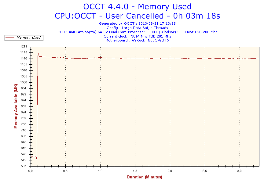

  • #13 12653055
    maniek1720
    Posty: 183
    Pomógł: 5
    Ocena: 5
    przede wszystkim sprawdź temperature procesora occt, zmień mu paste popraw chłodzenie i daj znać co dalej sie dzieje, odśwież także chłodzenie od karty graficznej, żadko jest to problemem ale spróbuj.

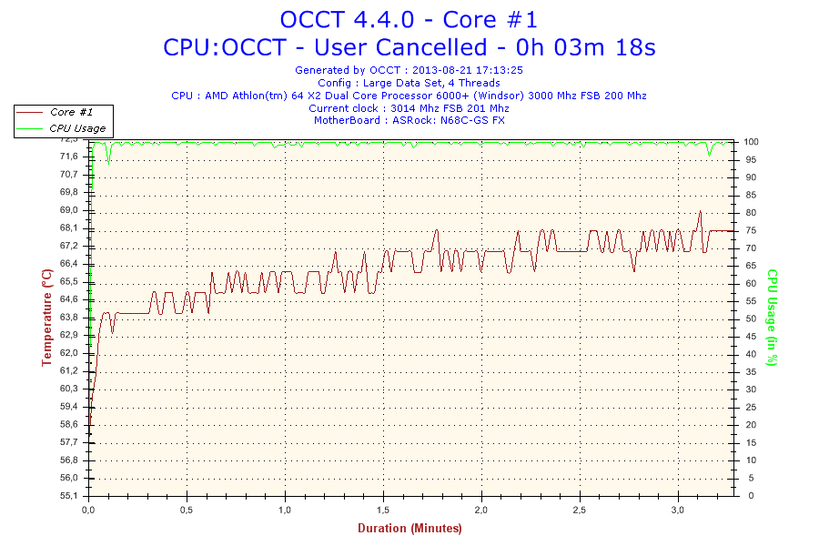

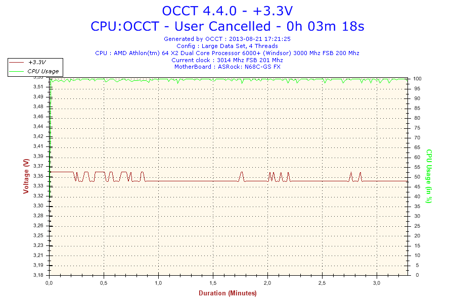

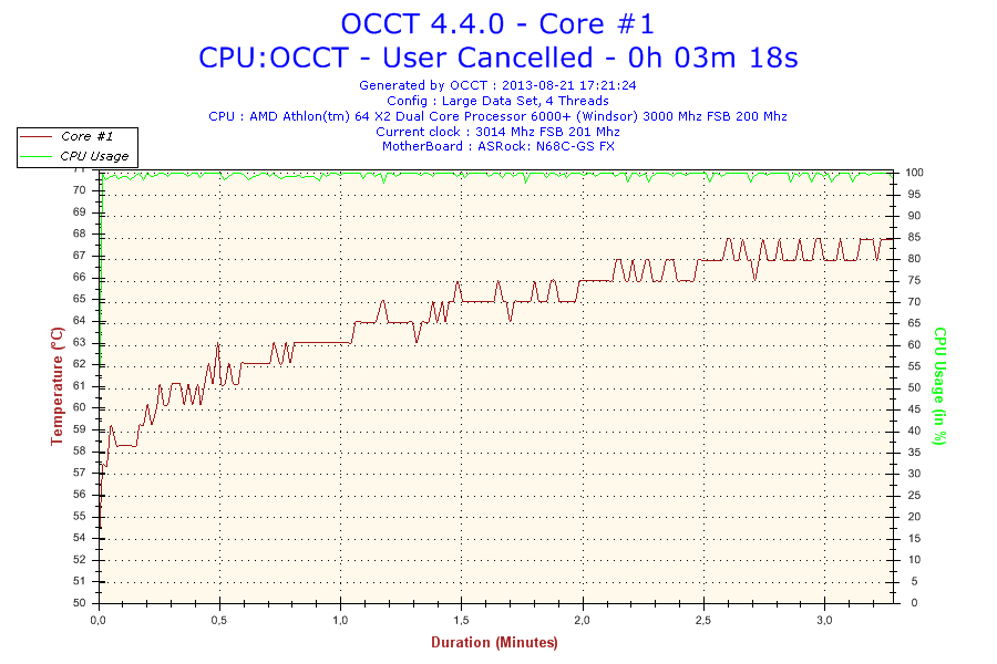

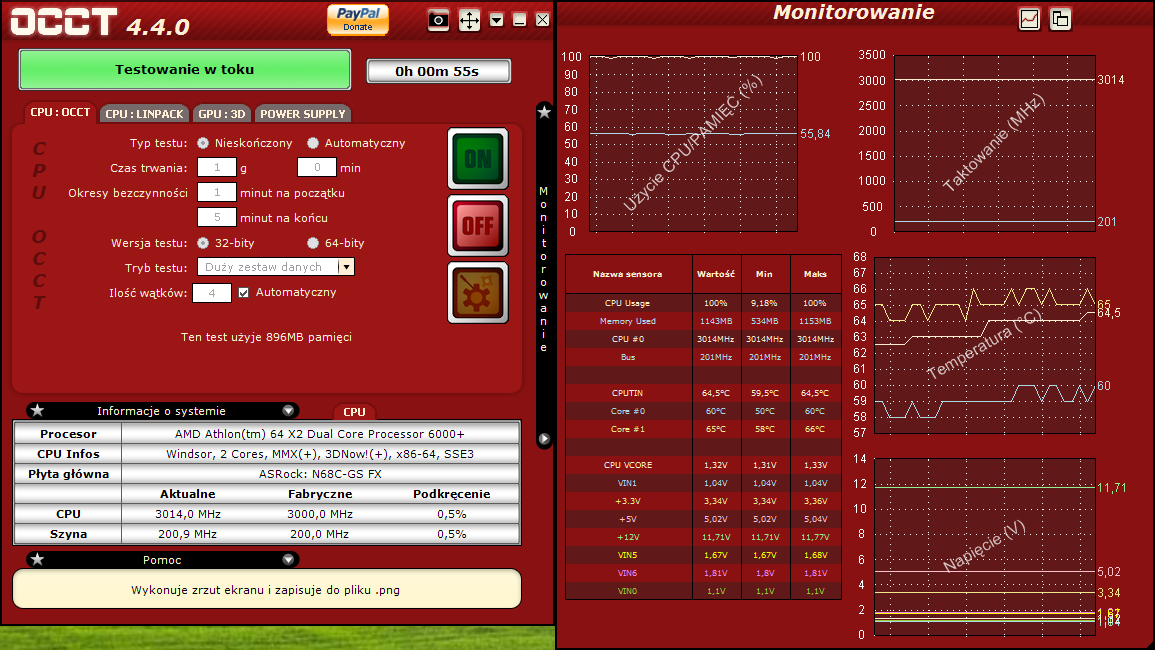

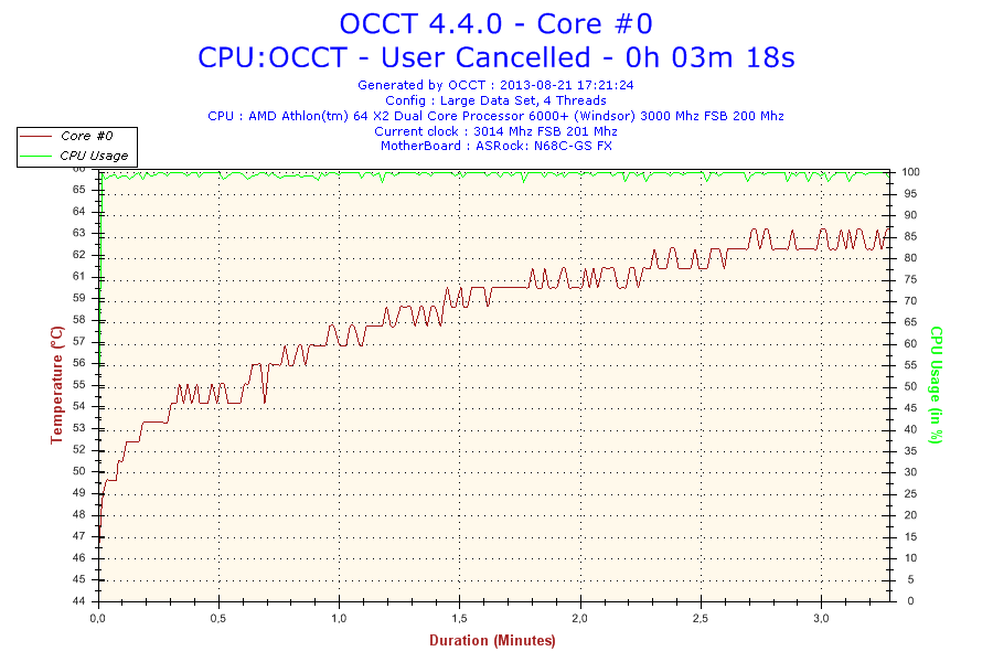

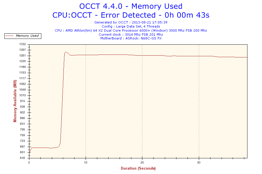

  • #14 12653454
    Rudobrodymati
    Posty: 10
    Pomoc w odczytaniu błędu BSOD - Czy to wina RAMu? Pomoc w odczytaniu błędu BSOD - Czy to wina RAMu? Pomoc w odczytaniu błędu BSOD - Czy to wina RAMu? Pomoc w odczytaniu błędu BSOD - Czy to wina RAMu? Pomoc w odczytaniu błędu BSOD - Czy to wina RAMu? Pomoc w odczytaniu błędu BSOD - Czy to wina RAMu? Pomoc w odczytaniu błędu BSOD - Czy to wina RAMu?
    Tych screenów jest dużo więcej, ale wrzuciłem te gdzie jest największy ruch wykresów.
    Mam jeszcze dwa nowe pliki dmp - z ostatnich dwóch blue screenów, ale nie mam jak ich wrzucić.

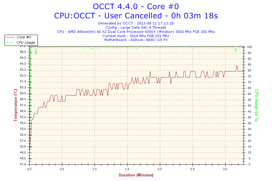

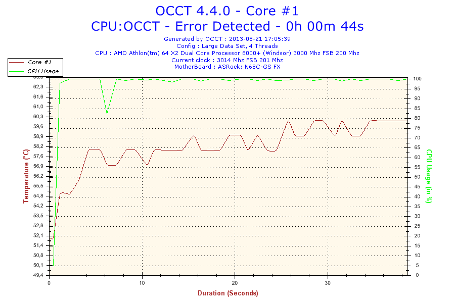

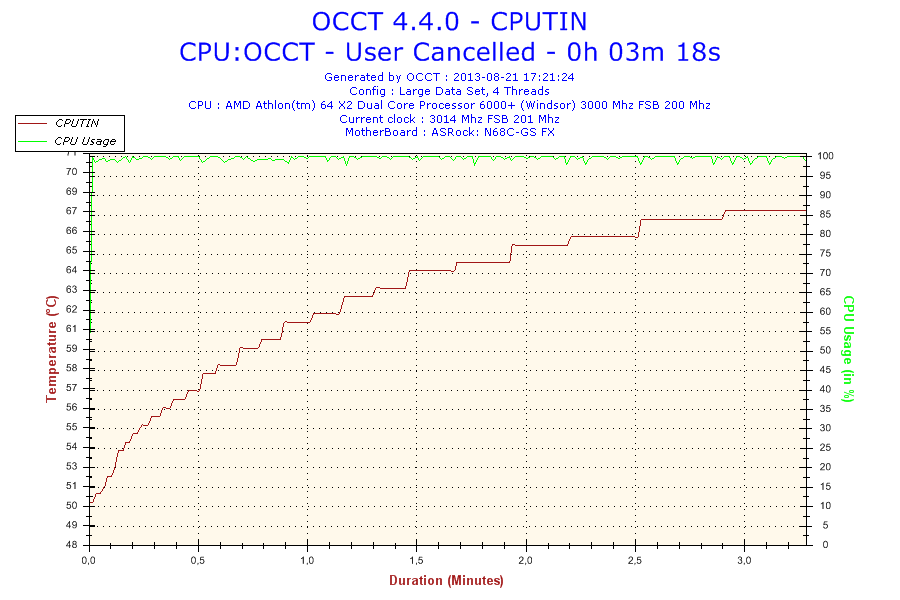

  • #15 12653488
    swiercm
    Moderator na urlopie...
    Posty: 18308
    Pomógł: 1216
    Ocena: 552
    Za wysoka temperatura na rdzeniach CPU.
    Konserwacja chłodzenia/wymiana pasty konieczna.
  • #16 12653640
    Rudobrodymati
    Posty: 10
    To jest 100% pewne rozwiązanie? Że za wysoka temperatura powoduje blue screeny i wyłącza mi gry wywołując raporty o błedzie?
  • #17 12653648
    swiercm
    Posty: 18308
    Pomógł: 1216
    Ocena: 552
    80stC po 3 minutach testu. Za wysoko.
    To co się stanie po 20 minutach?

  • #20 12653701
    maniek1720
    Posty: 183
    Pomógł: 5
    Ocena: 5
    no i temperaturę też trzeba zwalczyć ona jest stanowczo za wysoka, następnie przejść do sprawdzenia podzespołów jeśli problem będzie ten sam.

  • #22 12655368
    maniek1720
    Posty: 183
    Pomógł: 5
    Ocena: 5
    ok nie ma sprawy, wiadomo to nie jest do końca pewność ale pierwsze to trzeba niestety zacząć od pasty i chłodzenia, wtedy będzie wiadomo co dalej robić, RAM na ogół bardzo rzadko się wykruszają, a najczęstszym objawem screen-ów jest właśnie chłodzenie, potem RAM no i system lub dysk, nie zapomnij też o chłodzeniu na karcie graficznej
  • #23 12656836
    Rudobrodymati
    Posty: 10
    Karta jest stara i chłodzona samym radiatorem. I tak już pomału realizuję wymianę "wnętrzności". Wymieniona płyta główna i nowy zasilacz. Kupiony nowy RAM (DDR3), ale muszę mieć procka na socket AM3, bo inaczej RAMu nie obsługuje. Czyli kiedyś tam wymienie procka w pierwszej kolejności. Potem kartę graficzną i na końcu dysk, no chyba, że coś się zawieruszy wcześniej. Ale najpierw pasta termoprzewodząca na starego procka.
