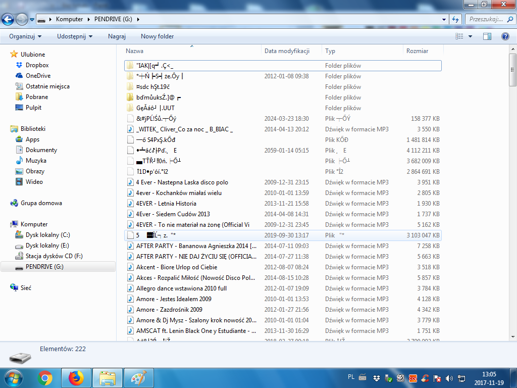

    Witam, od prawie pół roku mój pendrive (8GB) pokazuje jakieś dziwne znaki,
    które nawet nie można nazwać literami. Nie wiem co jest tego przyczyną.
    System Windows 7 x64 home premium, pendrive 8GB zawsze wysuwany bez bezpiecznego wysuwania.
    Screeny:
    Brak plików na pendrive - zamiast nich dziwne nazwy.

    Prawdopodobnie pendrive został usunięty z portu zanim zakończyło się zapisywanie plików :). Niestety teraz chyba pozostaje tylko format, nie spotkałem się z przypadkiem udanego odzyskania plików.

    To mało widziałeś. Ostatnio odzyskałem wszystko w przypadku problemu objawiającego się w ten sam sposób. Autorze. Zacznij od wykonania kopii posektorowej tego pendrive do pliku wykonanej przez DMDE i zamieść screen z okna partycje po wczytaniu w DMDE tej kopii, chyba, że nie zależy Ci na danych, wtedy format powinien wystarczyć.

    a można byłoby tak bardziej po polsku niż po naukowemu.
    a na danych mnie nie zależy :)
    format da się zrobić jedynie na fat32 jeżeli chodzi o NTFS to pisze że formatowanie nie powiodło się.

    Zacznij od sformatowania partycji w takim razie, powinno się udać. Warto też sprawdzić, czy wszystkie sektory pendive są czytelne.

    Pokaż screen z ChipGenius.

    Tylko szybki. teraz robię całkowity. Ciekawe czy to coś da....
    W ChipGenius coś takiego:
    Po całkowitym formacie nadal to samo.

    To sprawdź -> BW Sorting Tool (20120608) AX216bl :idea:
    http://flashboot.ru/files/file/400/
