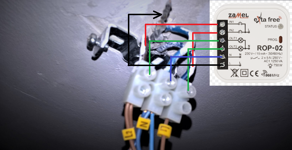

    poradzono mi w sklepie zakup ROP-02. Oczywiście nie miałem pojęcia jak wygląda instalacja w moim mieszkaniu. Okazało się, że w puszce z wyłącznikiem światła znajdują się tylko 3 przewody. Wyczytałem, że w związku z tym nie ma możliwości podłączenia urządzenia. Natomiast gdzieś czytałem, że można podłączyć bezpośrednio w oprawie lampy. Tam znajdują się trzy przewody,które podłączone są do kostki lampy oraz dwa (są razem skręcone), które nie są podłączone do niczego i po zbadaniu próbówką są pod napięciem.
    Czy ktoś mógłby mi podpowiedzieć czy jest możliwe podłączenie w oprawie ROP-02 ?
    Jeśli tak to bardzo proszę o instrukcję dla "kretyna" bo o prądzie wiem tyle że ..... jest.

    dziękuję za zainteresowanie. Załączam zdjęcie puszki w której są 3 przewody i przewodów przy oprawie (strzałką zaznaczone mało widoczne, skręcone przewody.

    Sorki ale nie "wdrukowała" mi się strzałka w foto. Nie podłączone, skręcone przewody są skierowane do góry. Załączam zbliżenie
    PS. Nie posiadam żadnych urządzeń do pomiarów elektrycznych :cry:
    A i jeszcze chcę dodać, że ROP zmieści się ewentualnie w oprawie lampy (i w puszce włącznika też) :D
    P.
    To jest przewód fazowy połączony z czarnym przewodem przełącznika, musisz go wykorzystać do zasilania ROPa pod zacisk L.

    MonikaMarcin napisał:
    Na "dzień dobry" to rozepnij czarne.
    Czemu rozpiąć :?: tam trzeba dołożyć jeszcze jeden do zasilania ROPa i zabezpieczyć.
    Niebieski z sufitu podłączony do L1 lampy wypnij i podłącz do IN2
    Brązowy z sufitu podłączony do L2 lampy wypnij i podłącz do IN1
    Do tych czarnych dołóż przewód fazowy z L i połącz je np. listwą zaciskową.
    Z listwy lampy z oznaczeniem N wyprowadź przewód niebieski i podłącz go do N ROPa
    L2 lampy po wypięciu przewodów brązowego jest pusty więc wyprowadź z niego przewodu i połącz z OUT1
    L1 lampy po wypięciu przewodu niebieskiego jest pusty więc wyprowadź z niego odcinek przewodu i połącz z OUT2

    Witam Panowie,
    bardzo dziękuję za pomoc w podłączeniu ROP-02 Zamel !!!!!
    Wszystko sie idealnie udało. Łopatologia daje wyniki.
    Szczególnie dziękuję Koledze MAWERIX 123, który wyłożył "jak krowie na rowie" :D.
    W załączniku przesyłam fotki (oczywiście nieudane) z efektów. Teraz pozostało mi tylko upchać pod oprawę.
