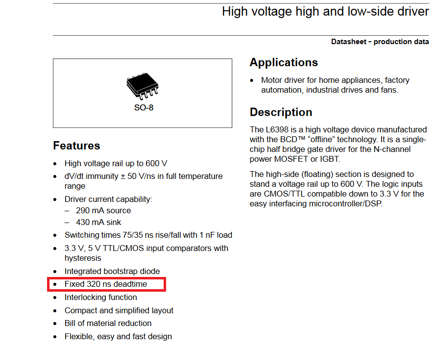

    Witajcie,
    mam pytanie do osób obytych ze sterowaniem mostkami H lub pół-mostkami. Jak tytuł zdradza - chodzi o czasy martwe pomiędzy załączaniem klucza górnego i dolnego...
    W ostatnim czasie miałem do czynienia z różnymi stopniami wyjściowymi - od całkowicie zintegrowanych driverów (potrójny pół-mostek) na prądy rzędu 1-2Arms, po układy zbudowane z osobnych driverów + MOSFETy na prądy rzędu 15Arms/30Apeak.

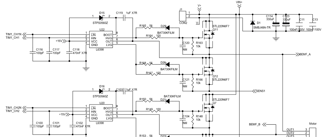

    Przykładem tego ostatniego może być x-nucleo-ihm08m1 z driverami L6398 i tranzystorami STL220N6F7.
    Fragment stopnia wyjściowego:
    Sterowanie MOSFETami półmostka - jakie są typowe czasy martwe? Na bazie ST
    To co ważne, ten tranzystor, to niby jakiś Mercedes wśród MOSFETów ;) Chyba, że to tylko marketing...
    www.st.com/resource/en/datasheet/stl220n6f7.pdf
    W innym mostku z kolei były STL160NS3LLH7, czyli jeszcze lepszy kosmos z Qg=20nC
    www.st.com/resource/en/datasheet/stl160ns3llh7.pdf
    I tak, patrząc na kartę drivera (www.st.com/resource/en/datasheet/l6398.pdf) widzimy, że sam z siebie wtrąca 320ns czasu martwego
    Jak się prześledzi "Figure 4. Deadtime and interlocking waveforms definitions", to widać jak to działa - blokuje możliwość jednoczesnego załączenia obu tranzystorów, zawsze wtrąca swój czas martwy i ewentualnie pozwala na wydłużenie tego czasu już po stronie mikrokontrolera. Proste i sympatyczne ;) Dodatkowo mamy informację, że HIN i /LIN możemy sobie połączyć i sterować je jedną linią ;) Teoretycznie... bo nawet bez podłączonego obciążenia robi się patelnia, na której można smażyć jajka ;) What?! 320ns to za mało?!
    Przykładowo w tym maleństwie DRV8313 mamy deadtime 90ns! (tabela 6.6 Switching Characteristics na str.7) Ok, rozumiem, małe prądy, zintegrowane, brak pojemności pasożytniczych, driver dopasowany do tranzystora...
    http://www.ti.com/lit/ds/symlink/drv8313.pdf
    Ale nie każdy tak potrafi, bo już przykładowo L6230 (podobne prądy jak wyżej) ma typowo 1us ;)
    www.st.com/resource/en/datasheet/CD00287681.pdf
    To teraz jeszcze ciekawiej... 320ns było mało, a musi być minimum... 800ns! I tyle właśnie ST stosuje w swoich bibliotekach FOC :)
    I teraz to moje obiecane pytanie. Czy przy większych prądach wyjściowych to normalne, że trzeba czekać wieczność pomiędzy przełączeniem kluczy? ;) Czy może po prostu te drivery są za słabe, żeby wystarczająco szybko przeładować bramki?
    Analizując schemat można policzyć że driver ma rezystancje wewnętrzną 34Ω w stanie L i 51Ω w stanie H do tego dodaje sie 100Ω rezystancji zewnętrznej w stanie H albo 37Ω w stanie L w sumie 151Ω w stanie H albo 71Ω w stanie L.
    Przy wyłączaniu STL220N6F7 przed osiągnięciem Miller plateau rozładowywanie potrwa 420ns później jeszcze nieco ponad 300ns samego przełączania, w tym samym czasie po 300ns dead time-u startuje ładowanie które potrwa 620ns do osiągnięcia Miller plateau a więc różnica wychodzi 200ns w tym przypadku to nie jest dużo, bo obliczenia czasów ładowania nieliniowych pojemności są niezbyt dokładne - tylko oscyloskop da ci pewność.
    Podczas Miller plateau płynie 100mA w stanie niskim i 50mA w stanie wysokim nie jest to dużo, można zmniejszyć rezystory i zastosować wydajniejszy driver.
    Początkującym sie wydaje że im krótsze czasy przełączania, tym lepiej, bo mniejsze straty, niestety wraz z przyśpieszaniem przełączania poszerza sie widmo generowanych zakłóceń a te lepiej ograniczać zmniejszając szybkość przełączania niż później filtrować.
    jak to wyznaczyłeś? Z prądów sink/source, dołożonych rezystorów i napięć, z założeniem, że cisną je na maksimum możliwości? Czy w jakiś inny sposób?
    Bo z kolei w innym układzie mają dokładnie te same wartości rezystorów, a drivery zasilane są z 10V, a nie 15V jak w IHM08M1...
    http://www.st.com/resource/en/data_brief/steval-esc001v1.pdf
    Póki co po prostu zastanawiam się, czy tego typu układy tak mają, czy coś tu jest skopane. Bo wiadomo, że takie zestawy są "reference only" i przychodzi mi na myśl choćby biblioteka SPL od ST, o której jakości wiele już dyskutowano...
    Zbyt duży czas martwy rozjeżdża trochę płynność sterowania sinusoidalnego (SPWM, SVPWM) przy redukcji wypełnienia dla ograniczenia prądu i tylko dlatego się nad tym zastanawiam. Bo w 6step czy FOC zdaje się to nie mieć aż takiego znaczenia.

    krisRaba napisał:
    Te wymagane 800ns jest zmierzone na rezystorze pomiarowym (shunt). Sprawdzałem oscyloskopem (sonda ze sprężynką, by złapać tylko element) spadek napięcia na nim przy braku zewnętrznego obciążenia na mostku dla różnych wartości wpisywanych do BDTR i do bodajże 55 (czyli 763ns przy tDTS=1/72MHz) piki przy przełączaniu L->H i H->L się stopniowo zmniejszały. Potem już bez różnicy.
    Pokaż oscylogramy napięcia na bramkach, będzie widać czy nachodzą na siebie czy też nie i czy nie ma innych szkodliwych zjawisk.
    Piszą wyraźnie że to prąd zwarcia przy 15V, więc przyjąłem takie oszacowanie, jest nawet nieco pesymistyczne w stosunku do wyjścia z tranzystorami MOS, w driverach z lepszą dokumentacją jest więcej danych są charakterystyki rezystancji w funkcji napięcia zasilania, charakterystyki wyjścia itp.
    http://www.st.com/resource/en/data brief/steval-esc001v1.pdf
    Staram sie zasilać drivery napięciem bliskim dwukrotności poziomu Miller plateau, wtedy czasy włączenia i wyłączenia są bliższe sobie, dał bym nawet 7V dla tych tranzystorów.

    W półmostku zastosowano mniejszą rezystancję w stanie L (rezystor z diodą) żeby przeciwdziałać zjawisku wzrostu napięcia na bramce przy dużych szybkościach narastania napięcia na drenie, wtedy płynie prąd przez Cgd i wyłączony tranzystor może sie włączyć.

    jarek_lnx napisał:
    Istnieją drivery które mają bipolarny stopień wyjściowy i tam faktycznie jest ograniczenie w Absolute Maximum Ratings. Nasz driver nie ma nic o prądzie maksymalnym, rezystorów mogło by nie być.
    Też mnie zastanowiło, że nie ma tego w Absolute Maximum Ratings. Poeksperymentuję z mniejszymi wartościami rezystancji.
    Interesujące. Myślałem, że chcą po prostu szybciej wyłączać poprzez szybsze rozładowanie bramki. Będę musiał jeszcze raz sprawdzić przebiegi na bramkach, ale ostatnio gdy na szybko coś patrzyłem, to na jednym z nich była ciekawa, powtarzalna szpila przy narastaniu napięcia (pewnie od innego zjawiska niż piszesz powyżej). Wydaje mi się, że to było na LVG.
    Zastanawia mnie też, że dali 10k między bramkę i źródło, a w dokumentacji drivera sami piszą:
    datasheet napisał:
    The circuit guarantees less than 1 V on the LVG and HVG pins (at Isink = 10 mA), with VCC > 3 V. This allows omitting the “bleeder” resistor connected between the gate and the source of the external MOSFET normally used to hold the pin low
    Chyba, że zakładają sytuację, gdy driver nie jest zasilony, a jest obecne VIN.

    Pamiętaj o tym ze mosfety zawsze potrzebują radiatorów, nawet w małych prototypach niestety. Kiedyś mi się udało zrobić 50W rezonansową przetwornicę bez radiatorów, ale to było szczęście początkującego.
    Z tą diodą i rezystorem w obwodzie bramki, chodzi o to że mosfet powinien się wolniej otwierać niż zamykać. Oczywiście wszystko w granicach rozsądku, a gdzie ten rozsądek? W dokumentacjach, bo każdy obwód niestety będzie się charakteryzował innymi parametrami.
    Trzeba pamiętać, że mosfet ma pasożytnicza strukturę tyrystora i przy bardzo nie kożystnych warunkach potrafi się zatrzasnąć na amen. Podejrzewam, że to zalezy właśnie od takich parametrów jak odporność klucza na dU/dt oraz di/dt. które w nocie katalogowej są podane.
