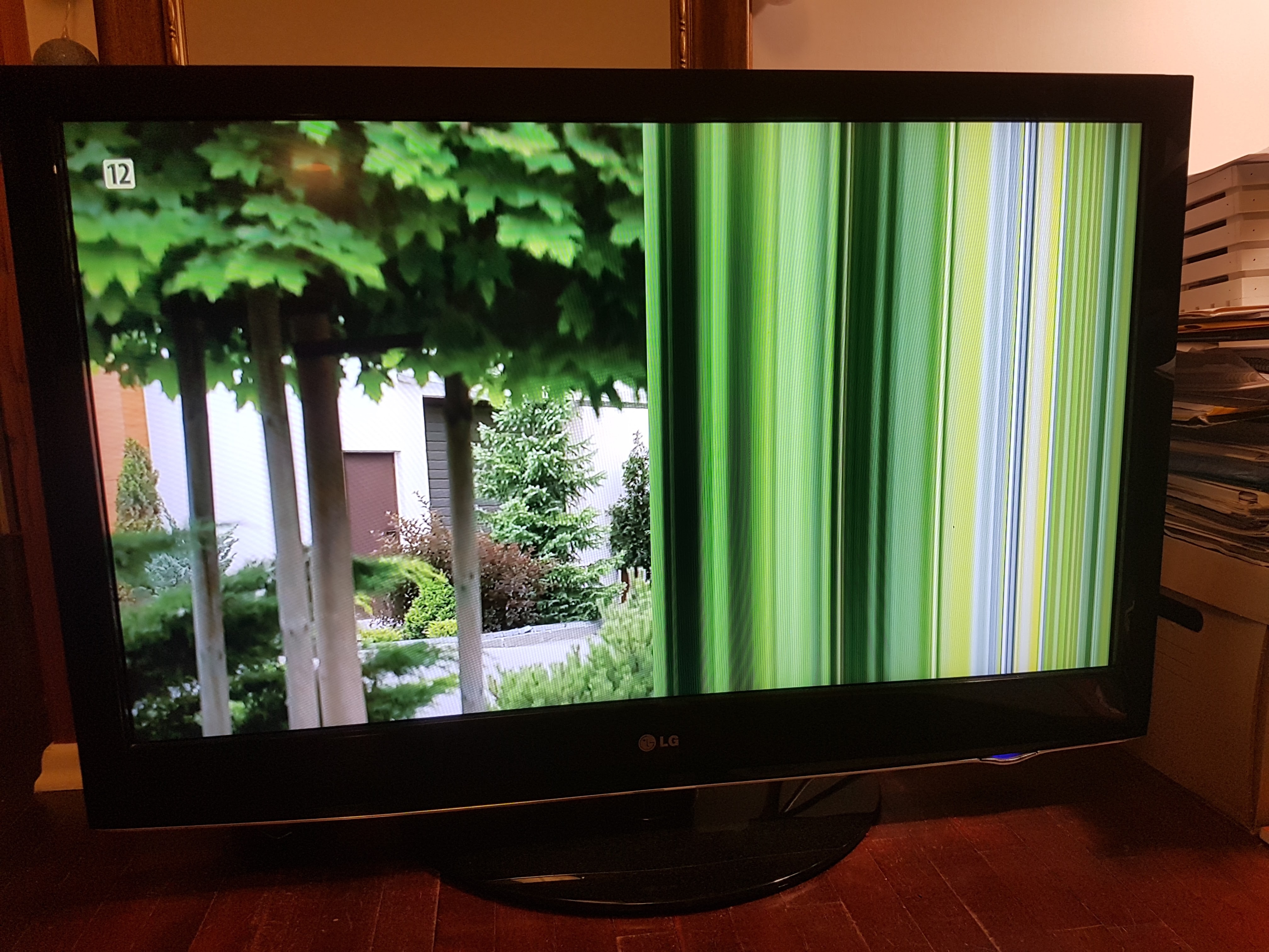

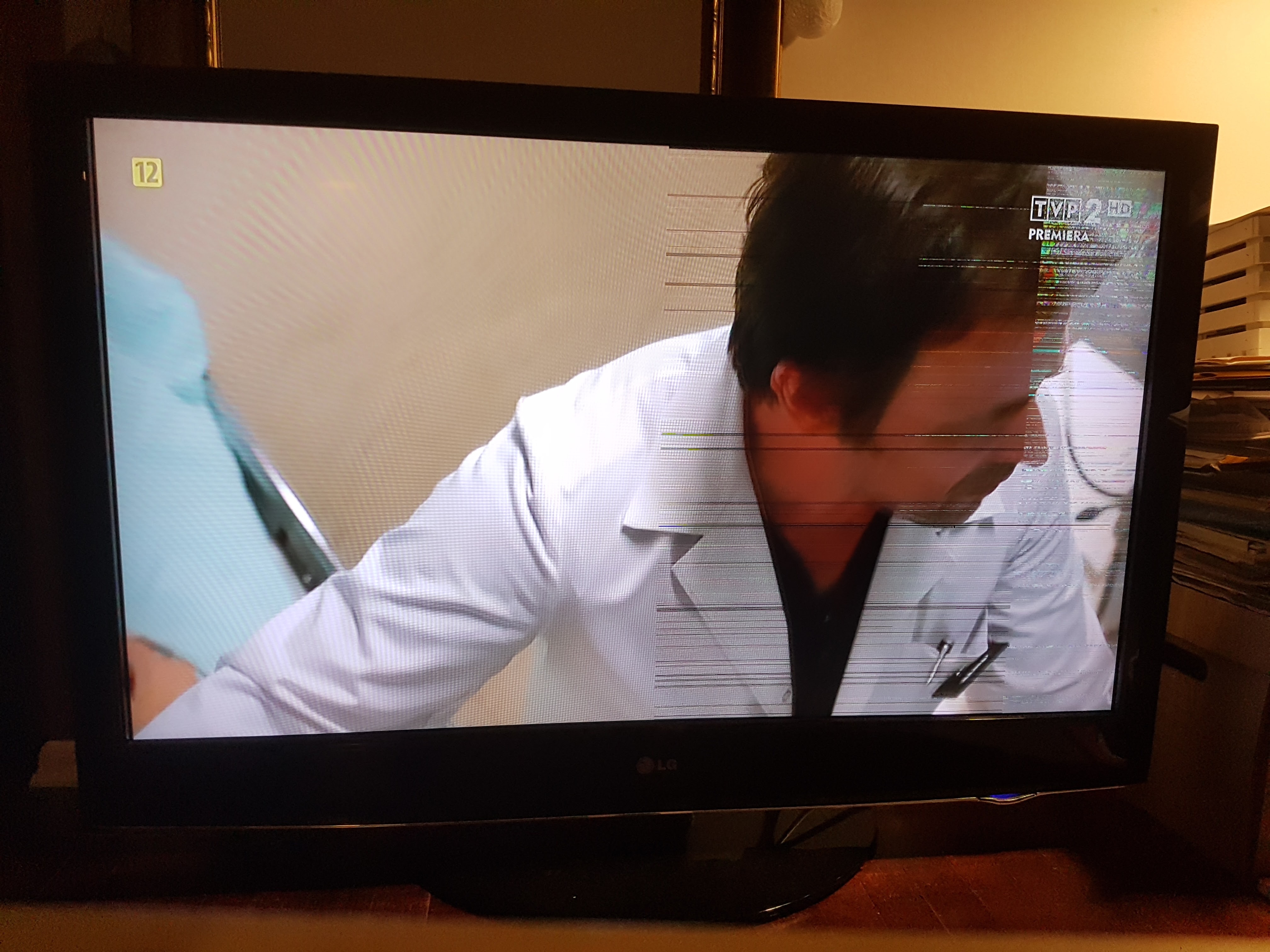

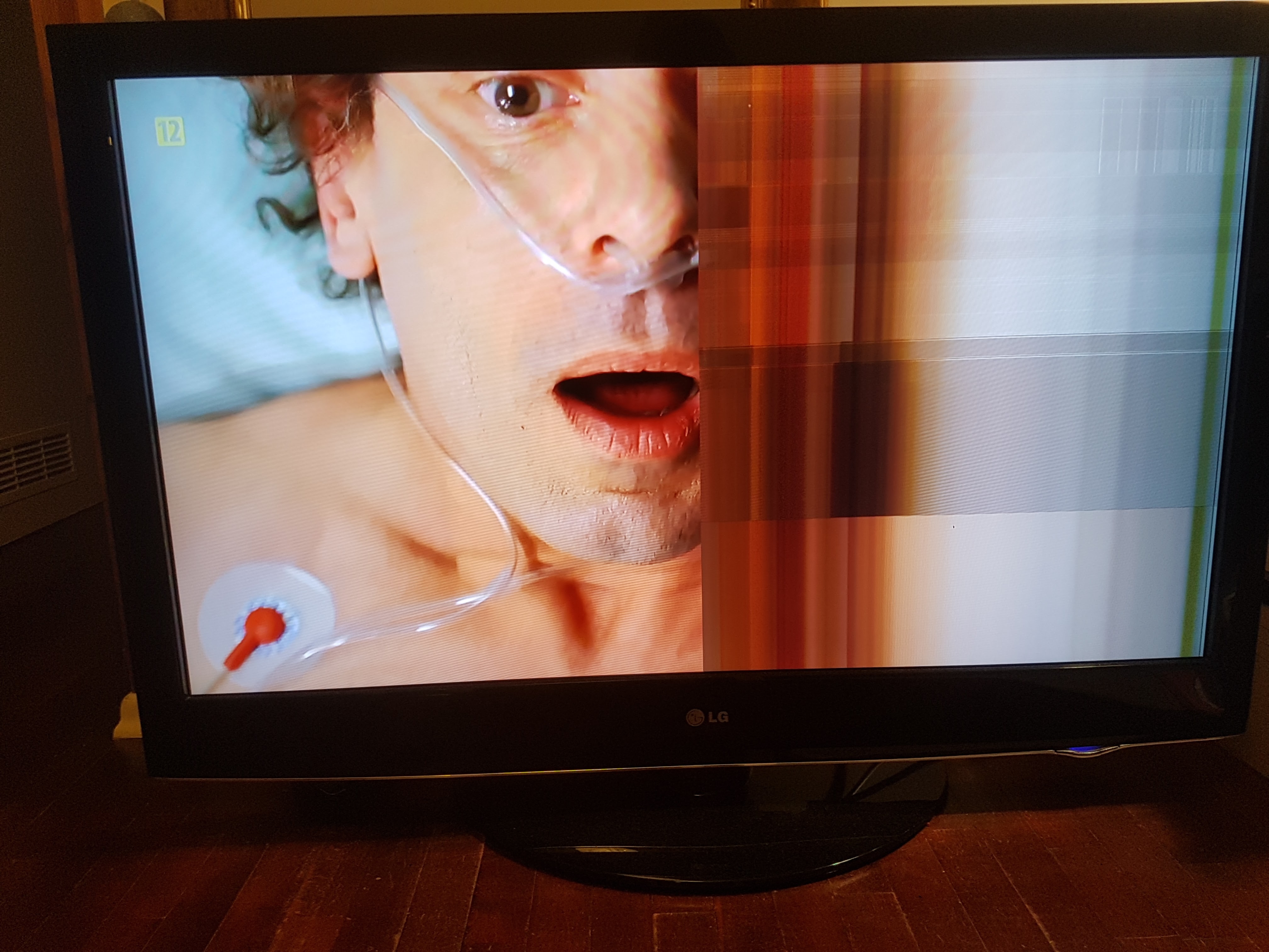

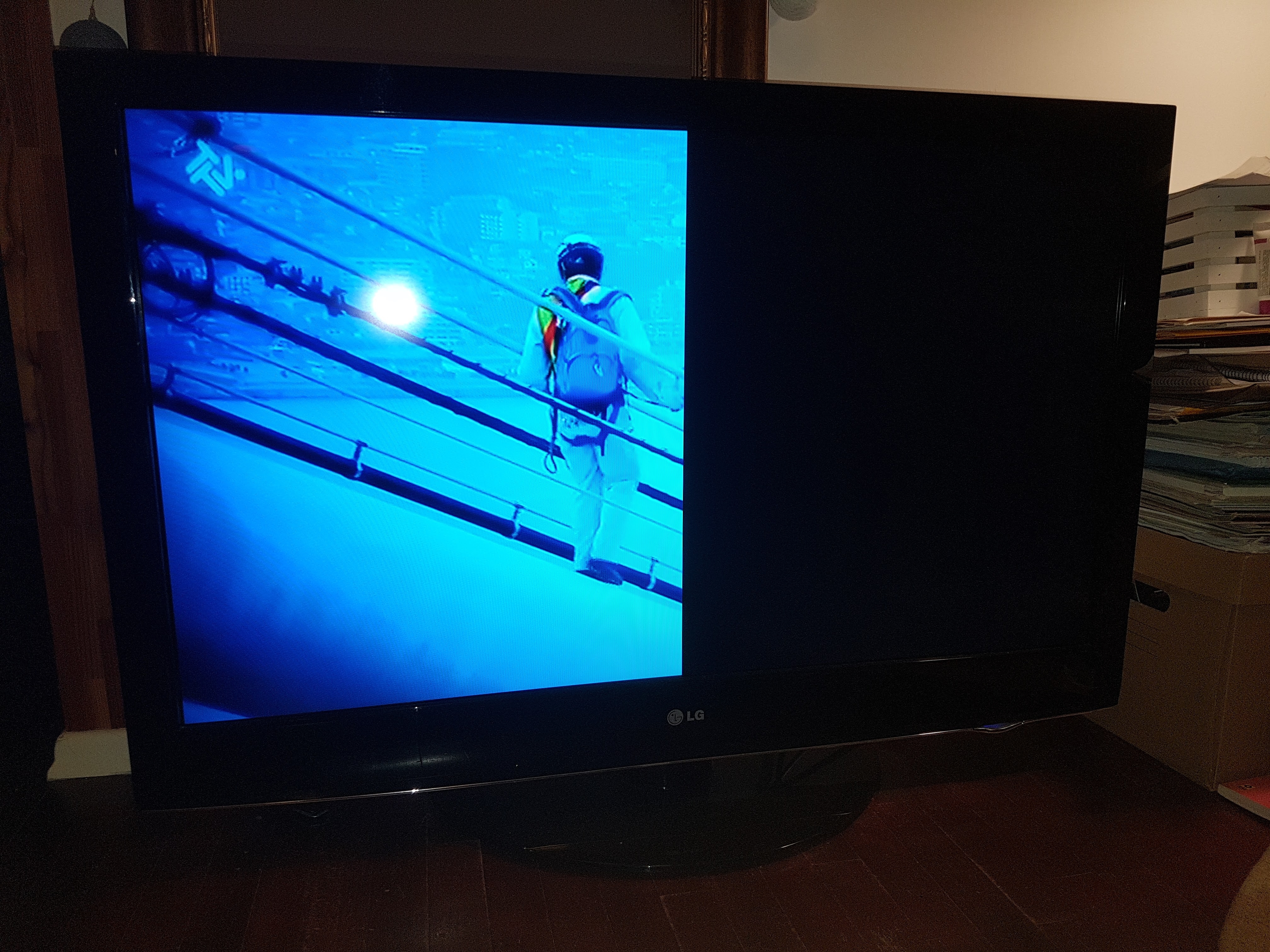

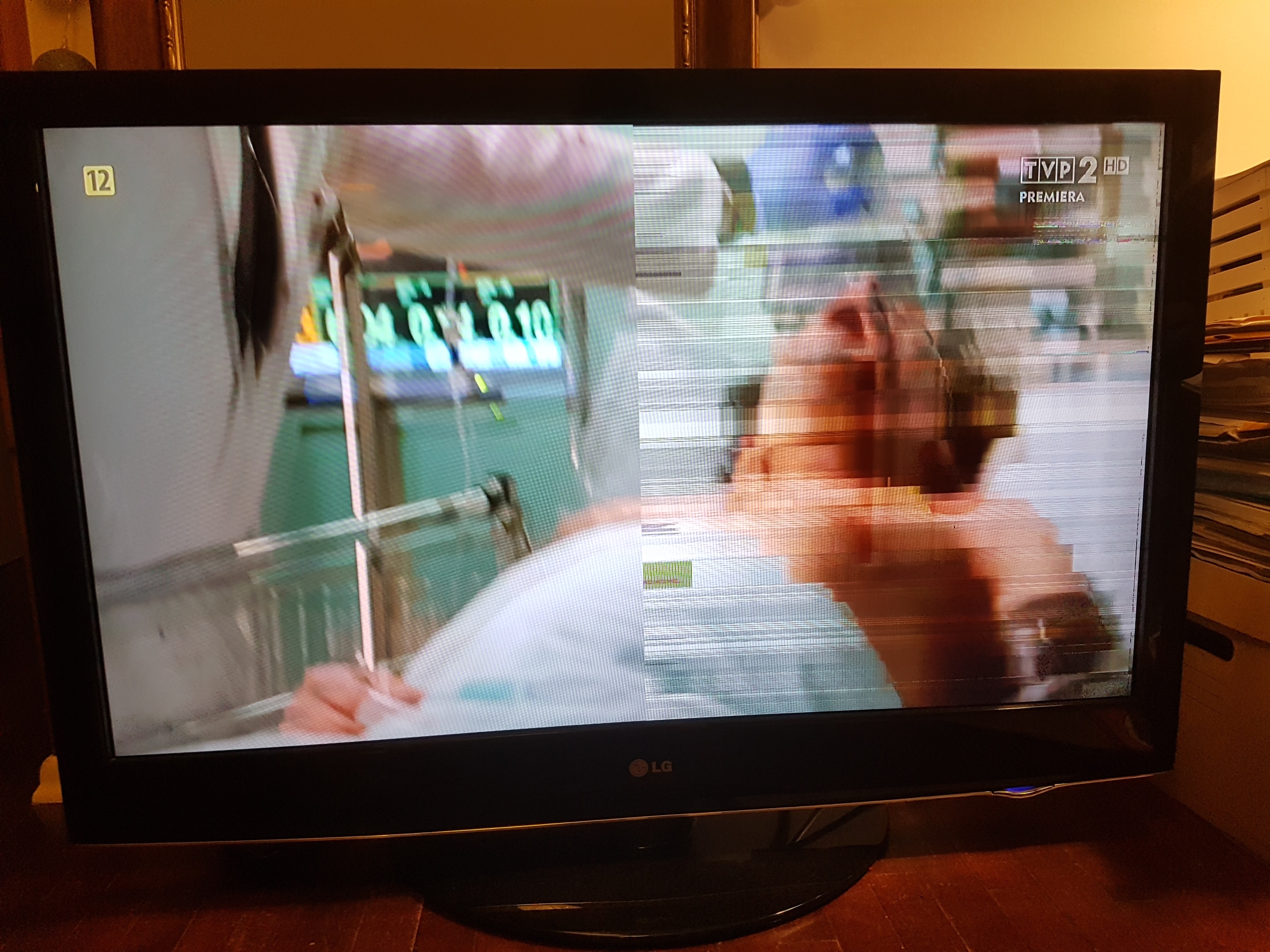

    Witam!
    Posiadam telewizor LG 42LH3000. Od jakiegoś czasu pojawił się problem, że po uruchomieniu telewizor wyświetla poprawnie tylko lewą część obrazu a prawa jest zupełnie czarna - jakby przecięta od linijki. Po paru minutach obraz zaczyna stopniowo wracać a po 10min jest już wszystko Ok i podczas dalszego oglądania obraz bardzo rzadko a wręcz w ogóle się nie rozmazuje. Oddałem telewizor do serwisu w Krakowie i uzyskałem informację ,,że to matryca''. Podczas oddawania telewizora słyszałem przy kilku rozmowach Pani przyjmującej zgłoszenie/serwisantce ,,to matryca'', ,,zdecydowanie to matryca'', ,,to pewnie matryca'' więc jeżeli w moim przypadku to też matryca to może jednak to nie matryca? :)
    Z góry dzięki za wszelką pomoc!
    Poniżej zdjęcia obrazujące problem:

    Dzięki za odpowiedź! Ale jak to jest, że po rozgrzaniu problem ustępuje? Bo rozumiem, że jeżeli jest taśma przytarta czy coś podobnego to czasem obiera czasem nie w zależności od ,,dociśnięcia'' obudowy... Zachodzi konieczność wymiany całej matrycy? Co oczywiście przy tej klasie telewizora przekracza jego wartość rynkową.
  • #4 16849185
    yogi009
    Posty: 14693
    Pomógł: 848
    Ocena: 2650
    Tak, chodzi o zmianę temperatury, ale proces już się nie cofnie. Naprawa nieopłacalna, takie czasy mamy, psiakrew!
