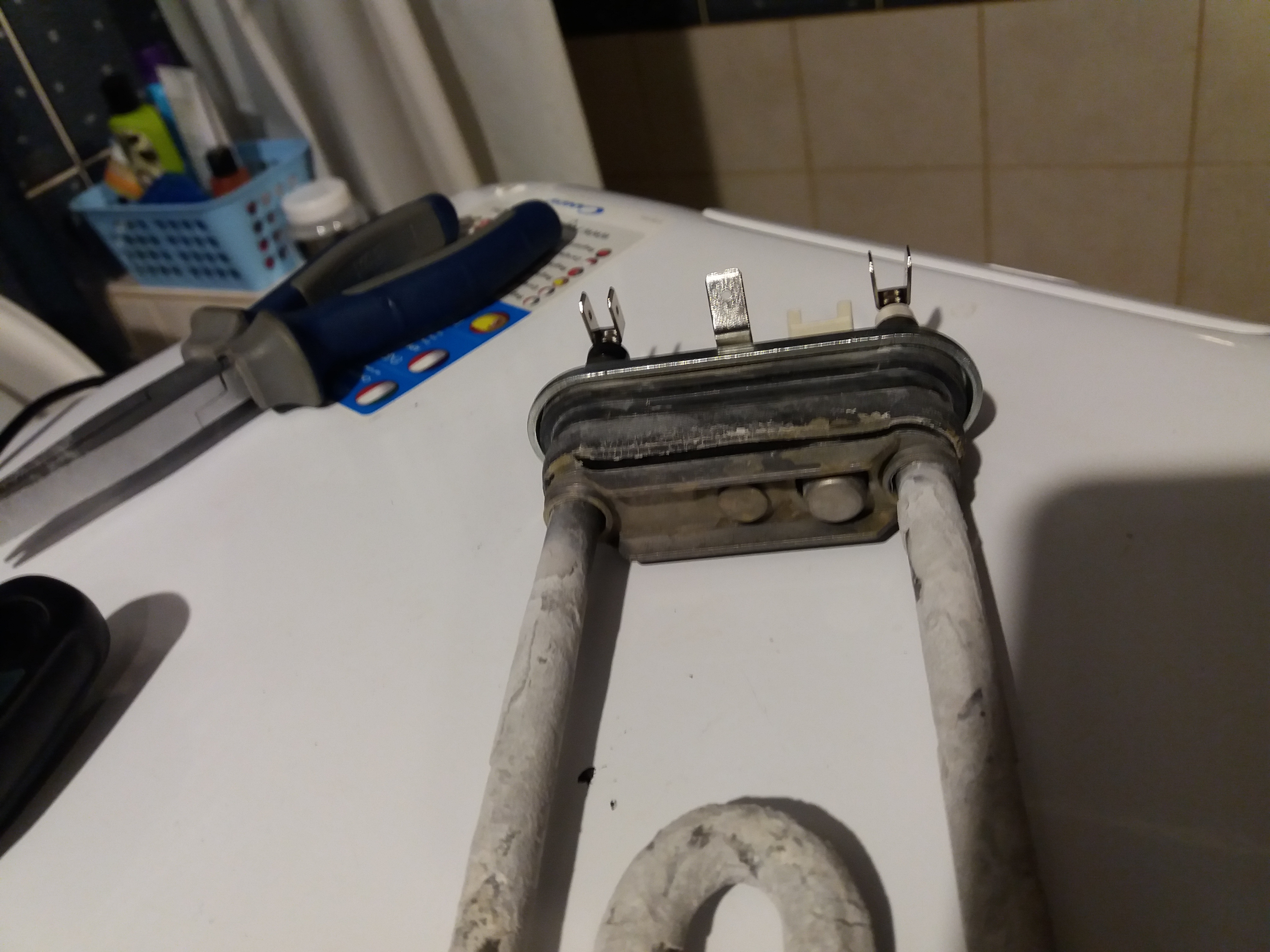

    Wykręciłem grzałkę i zrobiłem pomiary.
    Opór grzałki 40Ω, a opór czujnika temp. w grzałce na zimno 25K, a po podgrzaniu hotairem do 100°C ok. 5K - 5,5K. Grzałka po podpięciu do 230V parzy już po kilku sekundach. Połączenia nie były skorodowane ani luźne. Proszę o pomoc i podpowiedzi co mogę sprawdzić żeby zdiagnozować usterkę?
