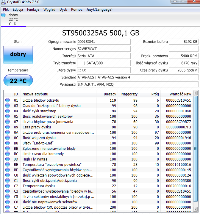

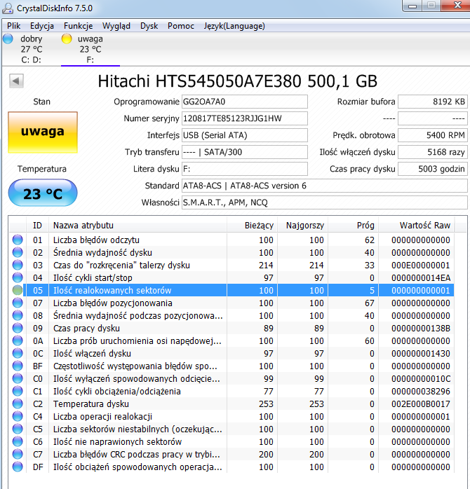

    Dzisiaj sprawidziłem dwa dyski programem CrystalDiskInfo.
    W sekcji ilość realokowanych sektorów mam takie wpisy:
    1) 100/100/36 - pierwszy dysk ( brak podświetlenia)
    2) 100/100/5 - 2-gi dysk (podświetlony na żółto)
    Czy ktoś może mi wytłumaczyć jak należy interpretować te parametry?

    CrystalDiskInfo - realokowane sektory - interpretacja wynikuCrystalDiskInfo - realokowane sektory - interpretacja wyniku
  • #4 16850761
    kokapetyl
    Posty: 13445
    Pomógł: 1787
    Ocena: 2106
    Pierwszy (Hitachi) ma już bad sektor, innych problemów nie widać. Trzeba bacznie obserwować czy ten parametr nie wzrasta.
    Kolejny dysk jest OK, ale trzeba go delikatniej traktować, zaliczył sporo wstrząsów.

    lexom napisał:
    Wskazuje, że nie ma bad sektorów.
    Ten "bad sektor" został zastąpiony sektorem rezerwowym, może dlatego jego nie pokazuje w innym teście.
    Jednak on istnieje.

    Bo zostały relokowane i wyłączone z użytku. Przeskanuj tego ST, bo dostał sporo niedopuszczalnym uderzeń podczas pracy.
