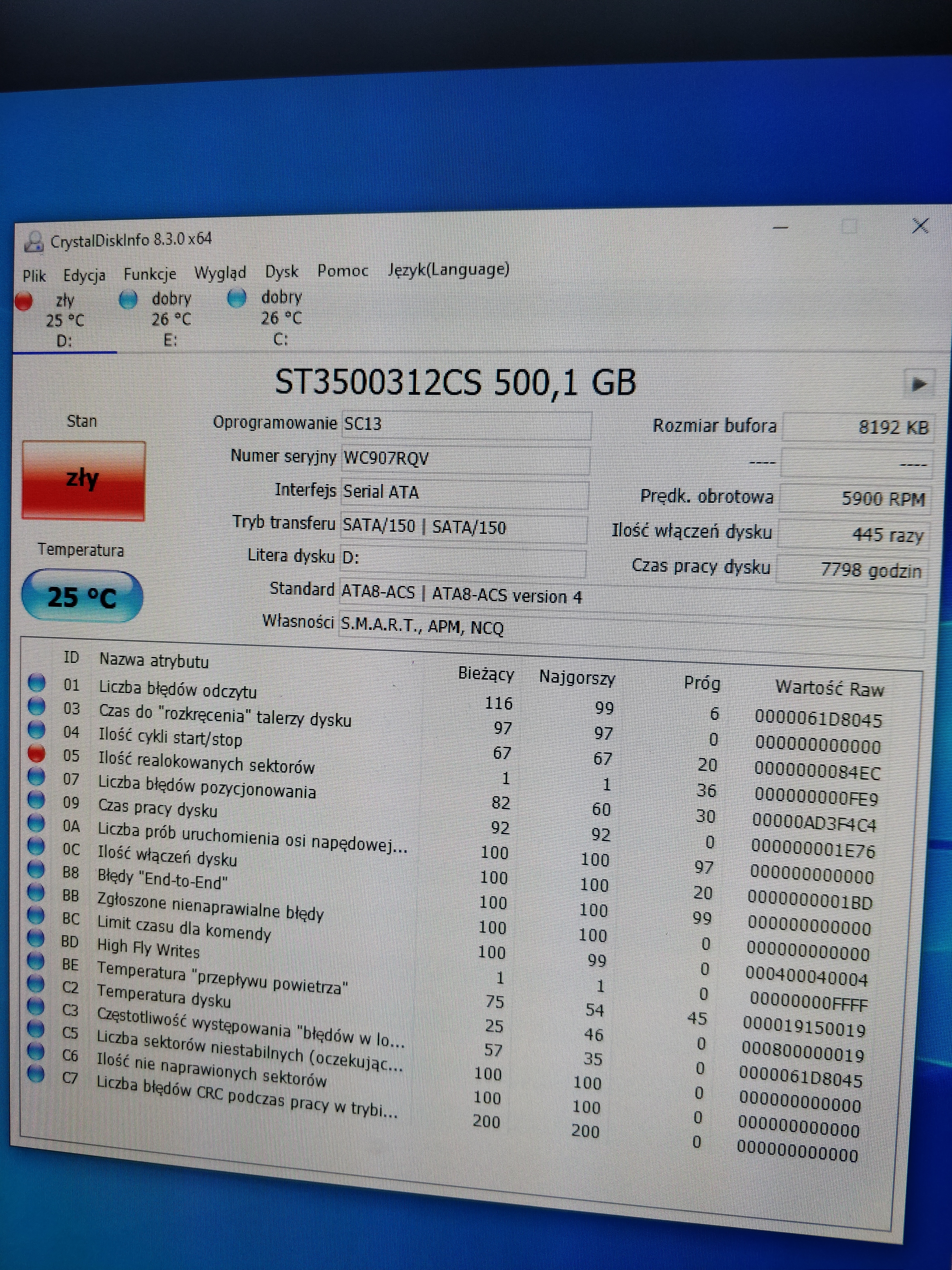

Jak rozumieć wynik testu z CrystalDiskInfo i w jakim stanie jest dysk?
Tatar81 06 Paź 2019 11:46 423 6

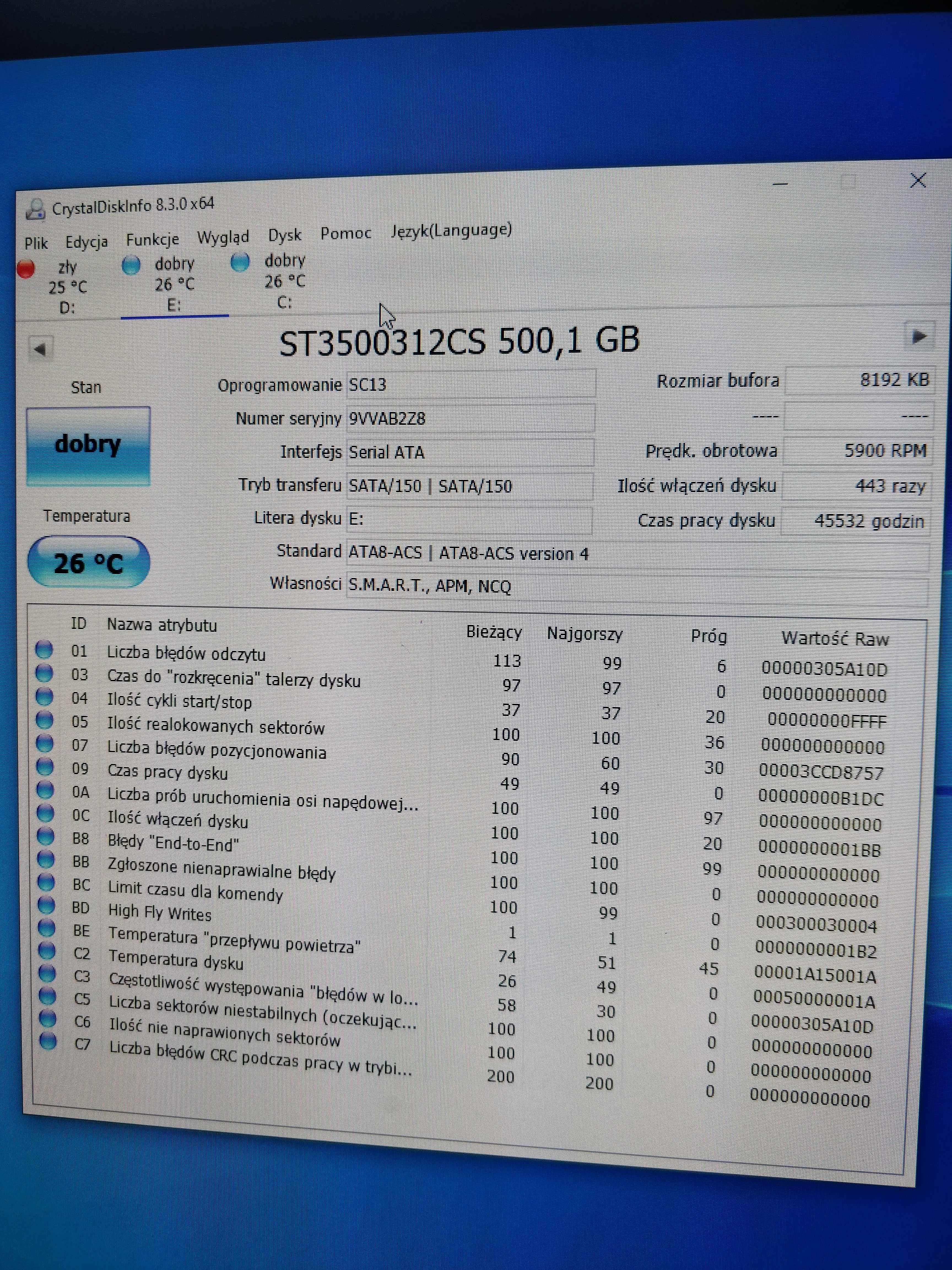

Użytkownik zadał pytanie dotyczące interpretacji wyników testu dysku twardego w programie CrystalDiskInfo, który wskazał zły stan jednego z dysków. W odpowiedziach podano, że wysoka liczba realokowanych sektorów (np. 4073) sugeruje, że dysk nadaje się do utylizacji. Użytkownik dodał, że drugi dysk, mimo że w aplikacji pokazuje "stan: dobry", miał problemy z instalacją systemu operacyjnego, co może wskazywać na potencjalne problemy. Zasugerowano, aby odłączyć uszkodzony dysk i pozostawić tylko sprawny.
