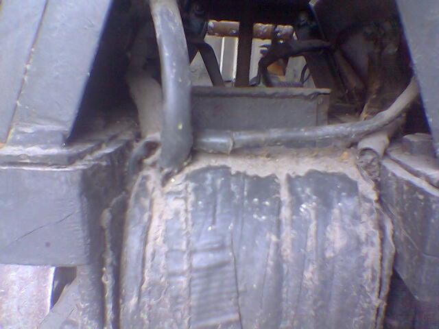

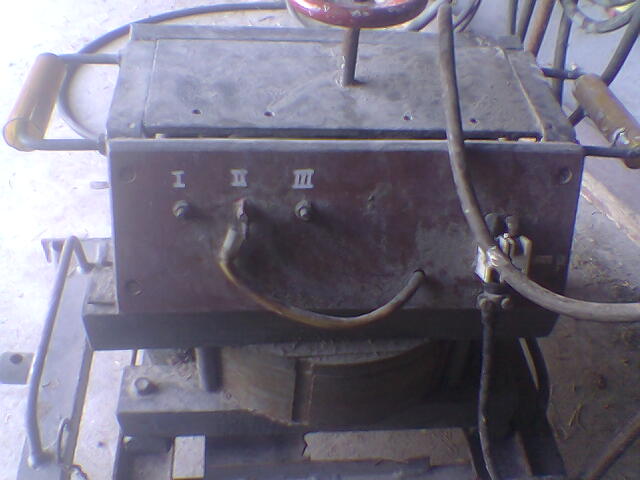

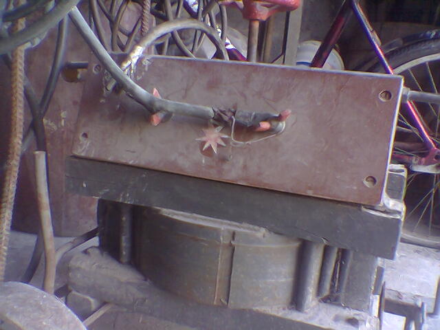

    Posiadam taka starą spawarkę na której często przy starcie wywala korki'
    Czy regulator z allegro pomógł by w tej sprawie i czy nie będzie wywalać esów przed licznikiem bo mama zamiar założyć esy.
    Stara spawarka transformatorowa produkcji rosyjskiej.

    Wygląda na to, że to odczepy uzwojenia pierwotnego. łużą do wyboru napięci zasilania lub czasami stopniowej regulacji prądu wyjściowego.

    No wlaśnie też myślałem że są po to aby zmienić moc spawarki ale nie jestem tego pewien i na chyba nie moge się zdać muszę wiedzieć na pewno.
    Nie chce spier.... spawarki bo mam tylko tą i nie mam funduszy na nową.

    Możesz spróbować stopniowo podnosić napięcie przez włączenie szeregowe np. grzałki , czy innego urządzenia grzejnego. Jak włączysz pod wyższe napięcie to uszkodzisz tylko przy dłuższej pracy przy tym napięciu. Obiawami niewłaściwej pracy będzie nagrzewanie się głośna praca. Jest to tranformator, moze więc pracować przy przeciążeniach. Uszkodzić transformator jest naprawdę trudno.
