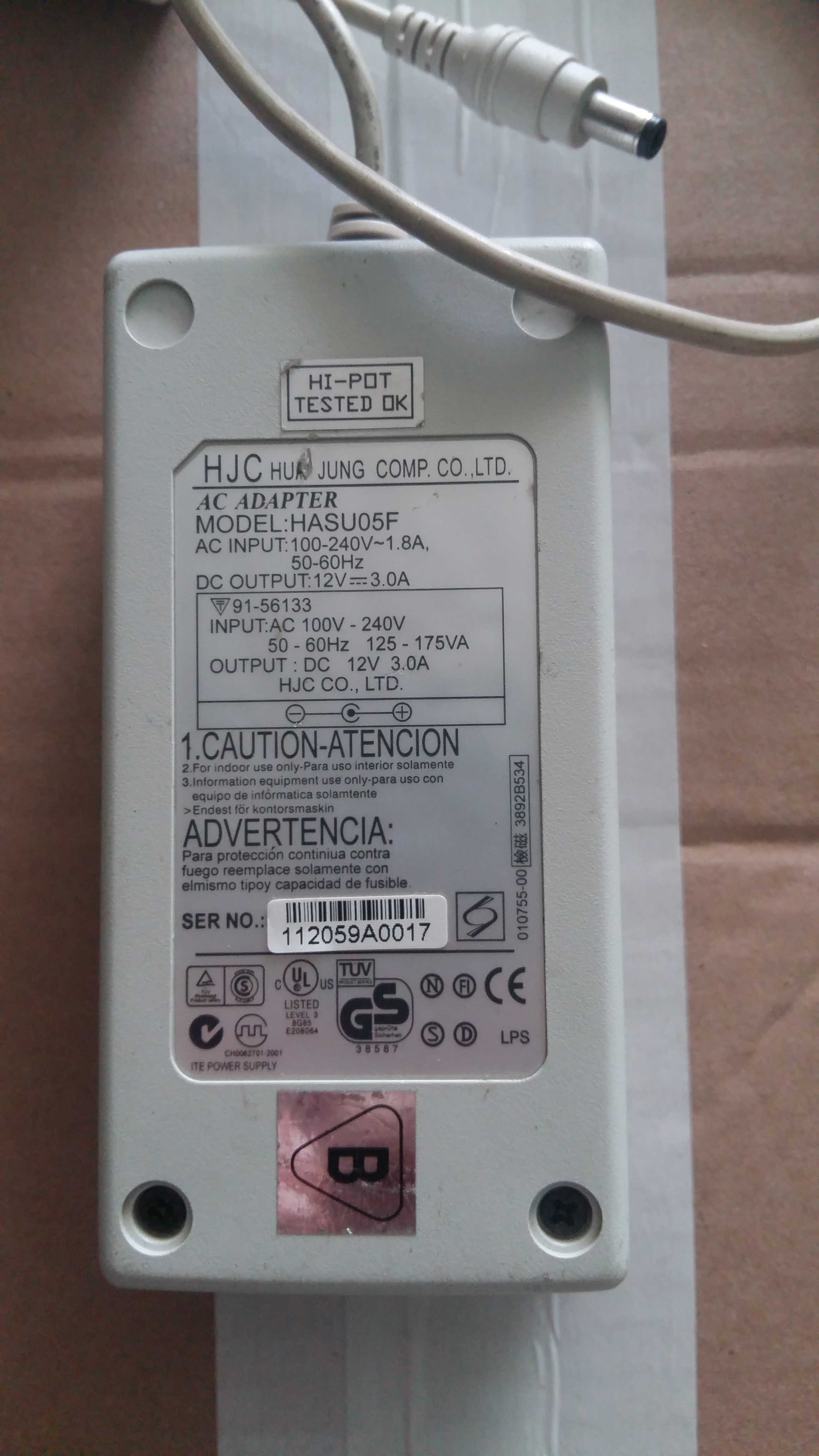

    Witam, posiadam taki zasilacz od monitora:
    Zasilacz do laptopa z zasilacza od monitora, czy to będzie działać?
    Jeśli go rozkręcę, odlutuje kabel i przylutuję kabel z wejściem do laptopa to będzie działać, czy coś może się stać z baterią?

    Ten zasilacz się nie nadaje.

    Zależy jakie napięcie i natężenie masz w zasilaczu od laptopa. Musisz sprawdzić jeszcze polaryzację.
    Na 100% nie 12V i 3A ;P

    a zasilacz od innego laptopa nada się?
    np taki(chyba nie można wklejać linków to dam najważniejsze):
    Moc zasilacza: 40W
    Napięcie wyjściowe 19V 2.1A
    kabelek mi wczoraj przyszedł to bym sobie podmienił

    Skąd mamy wiedzieć, nie napisałeś nawet co to za laptop!

    Odczytaj ze spodu laptopa jakie V i A.

    Ja bym był za podaniem modelu. Znaczna część laptopów ma identyfikację zasilacza, bez niej albo w ogóle nie będą działać albo nie będą ładować baterii.
    Laptop też ma 19V 2,1A (40W) to się raczej nada.
