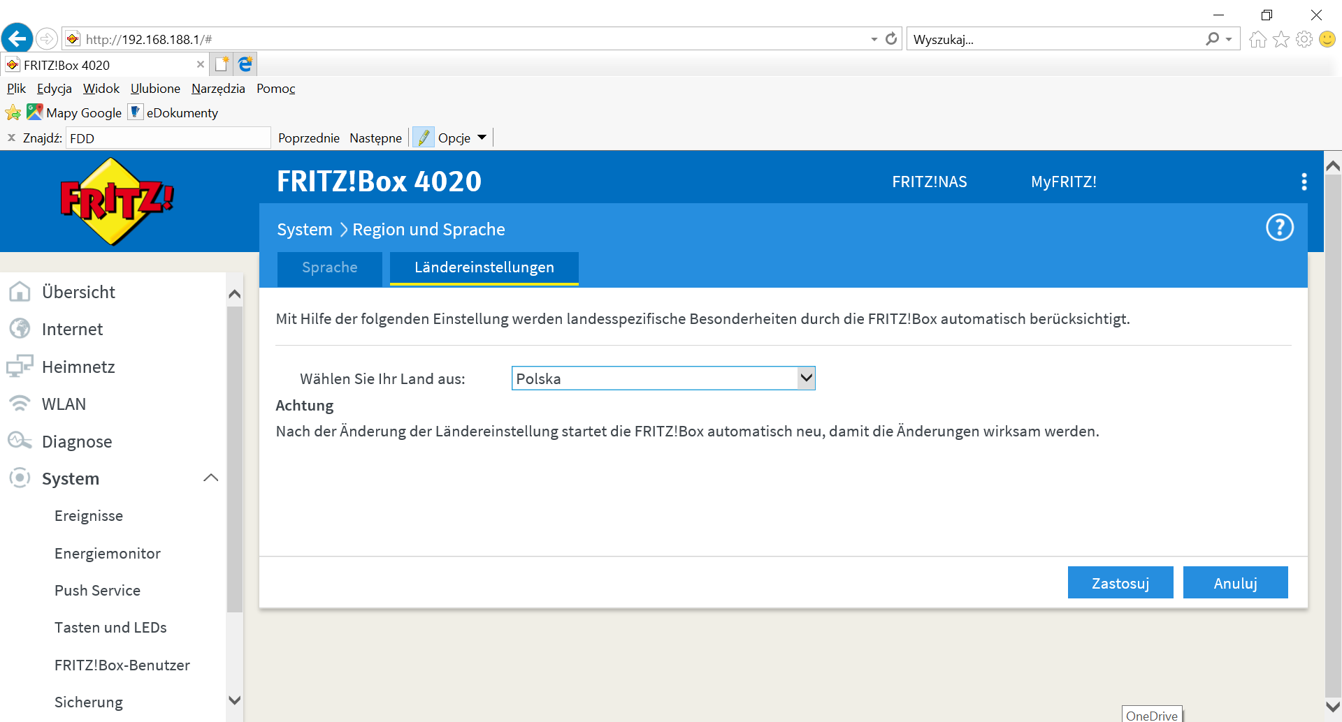

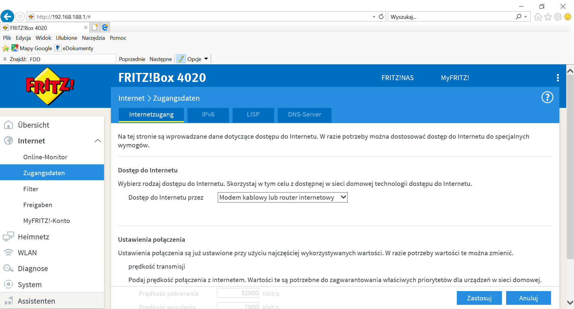

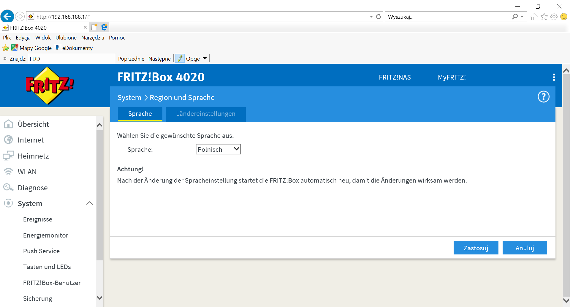

    Tak robiłem. Sprawdzałem jeszcze raz, tj odłączyłem połączenie WiFi (Fritz działa jako klient innej sieci), zrestartowałem zasilanie i w ustawieniach jest Polnisch a menu niemieckie (załączony screen) jedyna karta po Polsku do "Dane dostępowe", po ponownym połączeniu do sieci WiFi po kilku chwilach jest Polskie menu (chyba się restartował po podłączeniu do WiFi).
