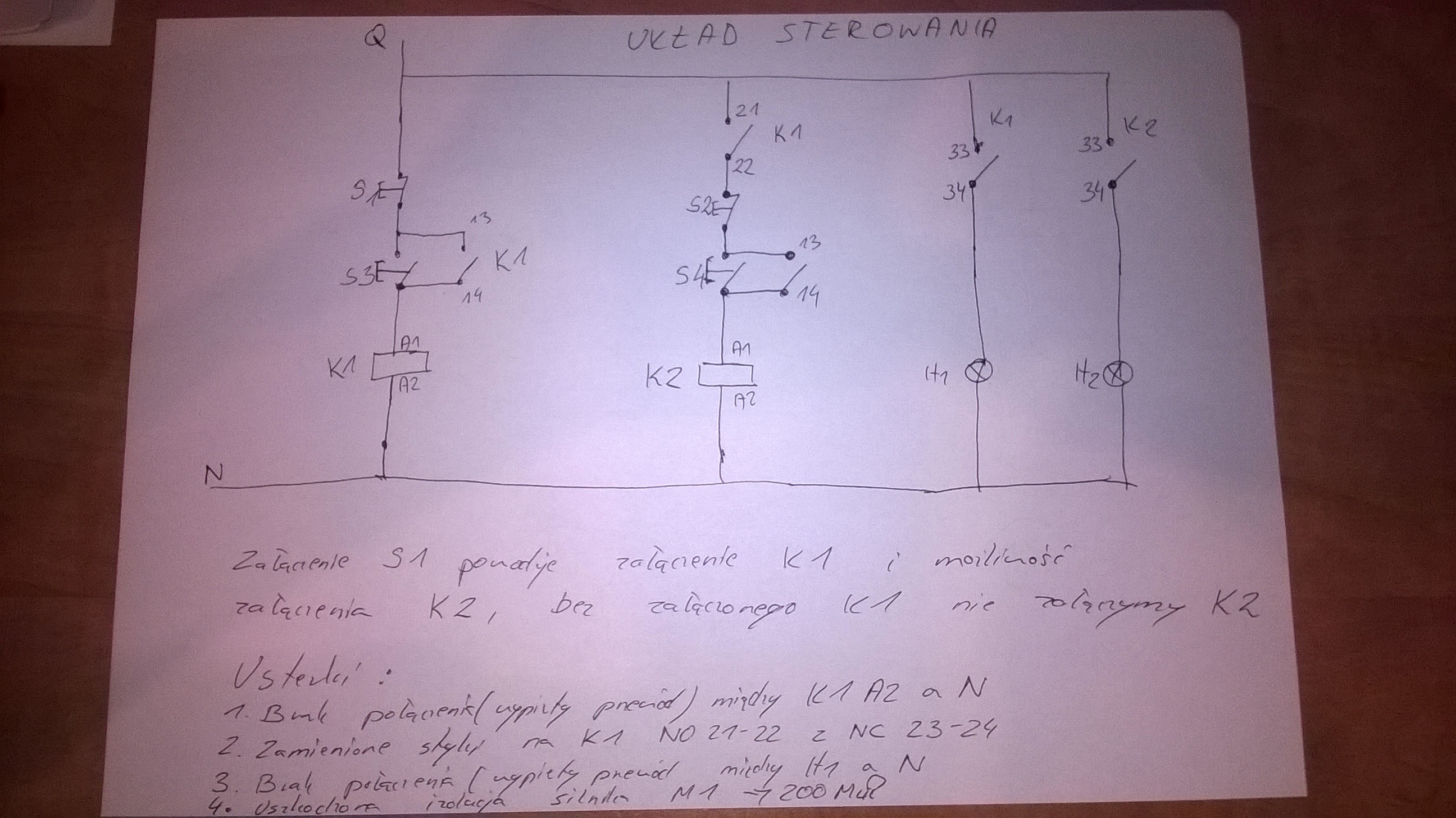

    Egzamin E24 z dzisiaj
    Materiały do egzaminu praktycznego E.24 w styczniu 2018 - jakie polecacie?Materiały do egzaminu praktycznego E.24 w styczniu 2018 - jakie polecacie?
    Usterki:
    brak połączenia miedzy K1A2 a N
    zamienione styki K21-21 NO, z 23-24 NC
    brak połączenia miedzy H1 a N
    Uszkodzona izolacja silnika M1 ???
    Proszę o komentarze
    Usterki:
    Proszę o komentarze

    1: przycisk S3:2 - K1:A1 i H1;X2-N brak ciągłosci
    2- zamieniony 23-24 NO na 21-22 NC
    3-pogorszona izolacji M1:V1
    jak rysujesz styki przycisków to w drugą stronnę :D
  • #16 16949754
    wegier80
    Posty: 2
    1: przycisk S3:2 - K1:A1 to dobrze, tak miało być i tak wpisałem
    Rysunek na szybko rysowany.
    Pogorszona izolacja silnika M1 - czy silnik nadaje się do wymiany ?
  • #18 16949776
    hock39
    Posty: 18
    Ocena: 2
    Była ciągłość na odcinku S3:2 a K1:14. A z S3 na cewkę nie, wiec chyba przycisk byl okej.
    Bardziej chyba trzeba celować w to brak połączenia S3 z cewka
    Ale w innej tabeli było ze przycisk ten ma rezystancje 0 gdy jest włączony - tu wpisalem ze jest źle teraz mi się zdaje ze jednak to powinno być dobrze. Hm?

    według mnie usterki były 4:
    -brak ciągłości pomiędzy S3-K1
    -brak ciągłości pomiędzy H1-N
    -zamienione styki pomocnicze K1-NO na K1-NC w obwodzie stycznika K2
    -pogorszona izolacja uzwojenia silnika V1
    Przycisk S3 nie może być uszkodzony ponieważ z tego co pamiętam z pomiarów wynikało że po załączeniu jego rezystancja to 0 (czyli prawidłowo bo po załączeniu ma być zwarty) a przy rozłączonym S3 była nieskończoność, czyli jak najbardziej poprawnie. Braku ciągłości przewodu między H1-N nie trzeba komentować. już na podstawie tabeli można było dostrzec że zastosowano złe styki (samemu też można było do tego dość analizując układ jeśli w miejsce NO damy NC to układ będzie działa tak jak opisano w tabeli prób przed naprawą. Izolacja silnika powinna mieć minimum 1 kΩ/1V zasilania, w egzaminie było 200kΩ więc nawet gdyby wziąć 230V to za mało. Proszę komentarz i ewentualne naprostowanie moich teorii.
  • #20 16949849
    Manieki777x
    Posty: 1
    Co pisaliście w tabelce pomiarów ciągłości, w punktach związanych z tym zmienionym styki K1. NC21, 22 Tak(jest zachowana ciągłość) czy nie(bo w sumie nie było takiego połączenia na schemacie) ?
  • #21 16949976
    Konradg95
    Posty: 1
    Tam było takie połącznie. W rzeczywistości styk K1 NO był zamieniony na K1 NC, pod rysunkami były informacje odnośnie numeracji styków. Na rysunku fizycznie tego nie było, bo był to rysunek sprawnego układu. A więc tam miała być przerwa czyli wpisane słowo "NIE"

    Słuchaj... Trzeba bylo określić czy zachowana jest ciągłość czy nie a ta była zachowana bez wątpienia... Wg mnie trzeba było wpisac w to miejsce TAK
  • #23 16950141
    szymo123123
    Posty: 13
    Ja tam wpisałem "TAK" ponieważ analizujemy wyniki pomiarów z tabelki gdzie rezystancja połączenia była chyba 0,1 Ohm czyli jest przejście co z tego, że styk zamieniony i podłączone gdzie indziej, przejście jest i to chyba nie podlega dyskusji ? :) Tak czy siak wszystko zależy od klucza :/
